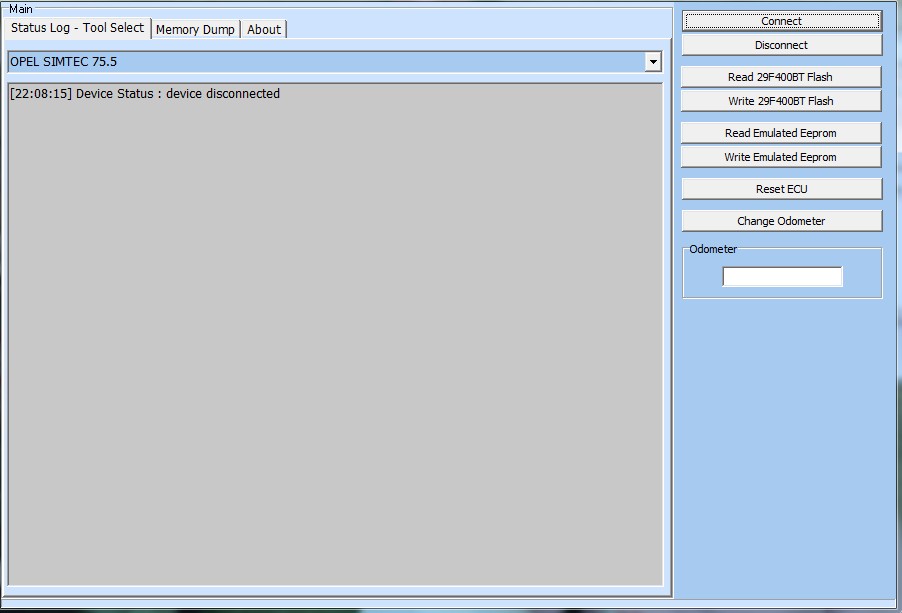

чавойто 161 Опубликовано 2 ноября, 2016 Поделиться Опубликовано 2 ноября, 2016 в чиплодыре есть утилита встроенная для перевода. Чем читали то хоть? А вообще можно ничего не сверлить и не портить и сделать все по диагнозе, по ОБД2. Как перелить так и ресетнуть и пин вычитать без вскрытий. Ссылка на комментарий Поделиться на другие сайты Поделиться

doctor+ Опубликовано 3 ноября, 2016 Поделиться Опубликовано 3 ноября, 2016 в чиплодыре есть утилита встроенная для перевода. Чем читали то хоть? А вообще можно ничего не сверлить и не портить и сделать все по диагнозе, по ОБД2. Как перелить так и ресетнуть и пин вычитать без вскрытий. Утилиту видел. Родной блок читал с выпайкой 29F400, а донора - Пиасини 4.3. По обд ффулл разве можно залить? Ну я тоже не чего не сверлю я имел в виду подручными комбик или чиплодырь Я тоже просверлил и считал прошивку с помощью пиасини. А вот родная заливаться не хочет. Ссылка на комментарий Поделиться на другие сайты Поделиться
чавойто 161 Опубликовано 3 ноября, 2016 Поделиться Опубликовано 3 ноября, 2016 (изменено) По обд ффулл разве можно залить? Можно. На скрине все что указано делается по диагнозе. Я тоже просверлил и считал прошивку с помощью пиасини. А вот родная заливаться не хочет. ну тебе в который раз твердят - то что ты считал в программаторе это в формате SWAP-Siemens. И как ты хочешь запихать swap загрузчиком который его не понимает? Изменено 3 ноября, 2016 пользователем чавойто 161 Ссылка на комментарий Поделиться на другие сайты Поделиться
