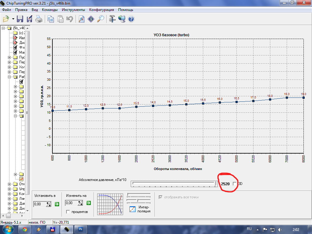

Frol200 Опубликовано 6 сентября, 2015 Поделиться Опубликовано 6 сентября, 2015 Доброго времени суток всем! В прошивке единица измерения давления указана как кПа*10 - сколько это в барах? Ссылка на комментарий Поделиться на другие сайты Поделиться

Frol200 Опубликовано 6 сентября, 2015 Автор Поделиться Опубликовано 6 сентября, 2015 В гугле забанили что ли ? http://www.translatorscafe.com/cafe/RU/units-converter/pressure/7-22/%D0%BA%D0%B8%D0%BB%D0%BE%D0%BF%D0%B0%D1%81%D0%BA%D0%B0%D0%BB%D1%8C-%D0%B1%D0%B0%D1%80/ Не забанили обозначение не понятно кПа*10, что это умножить на 10? разделить на 10?, в 10-й степени? в минус 10 степени? Ссылка на комментарий Поделиться на другие сайты Поделиться

kotin Опубликовано 6 сентября, 2015 Поделиться Опубликовано 6 сентября, 2015 10 кПа=0.1 бар Ссылка на комментарий Поделиться на другие сайты Поделиться

kashey Опубликовано 6 сентября, 2015 Поделиться Опубликовано 6 сентября, 2015 Похоже как на тахометре RPMx10 Ссылка на комментарий Поделиться на другие сайты Поделиться
Frol200 Опубликовано 6 сентября, 2015 Автор Поделиться Опубликовано 6 сентября, 2015 Я ценю ваш стёб, но не могли бы все таки подсказать сколько это в барах ? Ссылка на комментарий Поделиться на другие сайты Поделиться
kashey Опубликовано 7 сентября, 2015 Поделиться Опубликовано 7 сентября, 2015 2520/100=25.2 Bar*10=252 Bar. Я так думаю. Ссылка на комментарий Поделиться на другие сайты Поделиться
vs. Опубликовано 7 сентября, 2015 Поделиться Опубликовано 7 сентября, 2015 Бред не несите, где вы в бензиновом двигателе 252 бара нашли? По логике, учитывая что по данной карте идет настройка турбомотора, то максимальное давление 2.52 бара. Соответственно единица измерения кПа*10-1 Ссылка на комментарий Поделиться на другие сайты Поделиться
kashey Опубликовано 7 сентября, 2015 Поделиться Опубликовано 7 сентября, 2015 Бред не несите, где вы в бензиновом двигателе 252 бара нашли? По логике, учитывая что по данной карте идет настройка турбомотора, то максимальное давление 2.52 бара. Соответственно единица измерения кПа*10-1 На скрине нет "-10" написал из того что выдали. Может я и не прав ,но не брежу это точно! Ссылка на комментарий Поделиться на другие сайты Поделиться
