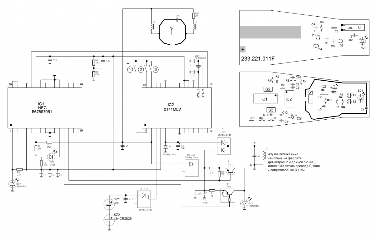

Добрый день, При пайке нека случился конфуз , сдул маленькую детальку . Если есть у кого схема на данный ключ или кто по памяти помнит что там стояло , буду сильно благодарен.
на фотке ключ keylesgoo хром а не маликая риба
25kom
