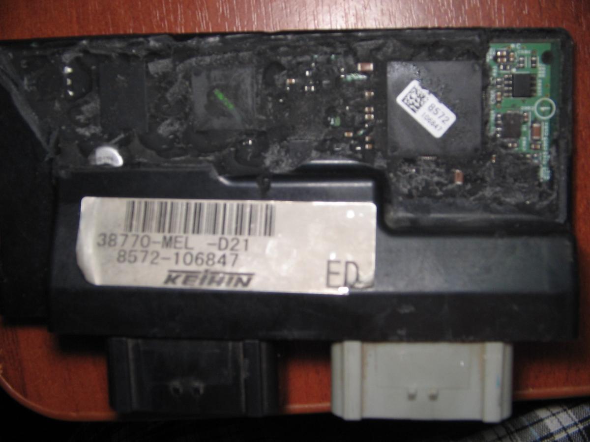

Sebbat Опубликовано 14 сентября, 2015 Поделиться Опубликовано 14 сентября, 2015 При ремонте ЭБУ случайно утеряли микросхему 93С56 Очень нужен дамп, от другой подойдет ? И что там за микруха 16 разрядная ? поставил пока ST93C56. Нашел похожий дамп, положил ключи, но что-то никак. Проблема - то ли в плате дело, то ли что--то не так с дампом, микросхемой. ЭБУ 38770-МАТ-G21 Может у кого есть фото платы ? К 1 ножке шел элемент (вроде сопротивление) он полностью сгнил, поставил сопротивление 100 Ом... Ссылка на комментарий Поделиться на другие сайты Поделиться
zsoul Опубликовано 14 сентября, 2015 Поделиться Опубликовано 14 сентября, 2015 вот от 1000 кубиков cbr 1000.bin Ссылка на комментарий Поделиться на другие сайты Поделиться
Sebbat Опубликовано 15 сентября, 2015 Автор Поделиться Опубликовано 15 сентября, 2015 так это от CBR-1000, наверное и год более свежий Ссылка на комментарий Поделиться на другие сайты Поделиться
zsoul Опубликовано 15 сентября, 2015 Поделиться Опубликовано 15 сентября, 2015 сравни моторники Ссылка на комментарий Поделиться на другие сайты Поделиться
Sebbat Опубликовано 15 сентября, 2015 Автор Поделиться Опубликовано 15 сентября, 2015 не такой, в моем еепром неудобно стоит по центру возле самого радиатора Ссылка на комментарий Поделиться на другие сайты Поделиться
zsoul Опубликовано 15 сентября, 2015 Поделиться Опубликовано 15 сентября, 2015 глянь в скайпе Ссылка на комментарий Поделиться на другие сайты Поделиться
grig60 Опубликовано 15 сентября, 2015 Поделиться Опубликовано 15 сентября, 2015 (изменено) Sebbat Нужен дамп не просто от такого-же объема,а от такого-же номера блока что на вашем мотоцикле еепром правильно... 16 битн. Изменено 15 сентября, 2015 пользователем grig60 Ссылка на комментарий Поделиться на другие сайты Поделиться
Sebbat Опубликовано 15 сентября, 2015 Автор Поделиться Опубликовано 15 сентября, 2015 не обязательно дали от 929 под автопривязку и все пошло, правда не сразу. мой оксяк был, не в ту сторону тумблером щелкал, не включал зажигание повернул ключ, а тумблер который включает зажигу можно в одну сторону включить, а можно и в другую в одну включается, а в другую нет не мотоциклист я сам ))) Спасибо Egy за дамп !!! Ссылка на комментарий Поделиться на другие сайты Поделиться
