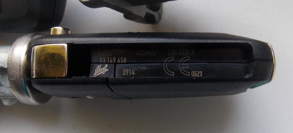

AlexNN Опубликовано 19 октября, 2015 Поделиться Опубликовано 19 октября, 2015 причём тут железо если с 41 никто справиться не может кроме нескольких приборов и то только по проводам... те имея два оригинальных ключа(новых) валео и хз какой произв, 3х кнопочный, они легко пишутся диллером в любой авто? Ссылка на комментарий Поделиться на другие сайты Поделиться
68500 Опубликовано 19 октября, 2015 Поделиться Опубликовано 19 октября, 2015 те имея два оригинальных ключа(новых) валео и хз какой произв, 3х кнопочный, они легко пишутся диллером в любой авто? в astra h ляжет только от astra h. в чип загруен firmware для работы радиоканала. к другому авто не подойдёт Ссылка на комментарий Поделиться на другие сайты Поделиться
AlexNN Опубликовано 19 октября, 2015 Поделиться Опубликовано 19 октября, 2015 Сегодня сфоткаю. что бы понятно было Ссылка на комментарий Поделиться на другие сайты Поделиться
