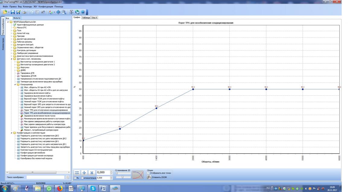

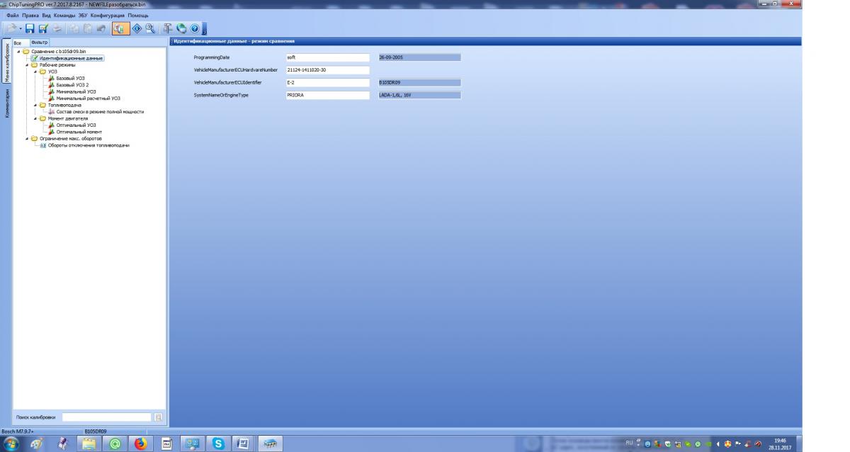

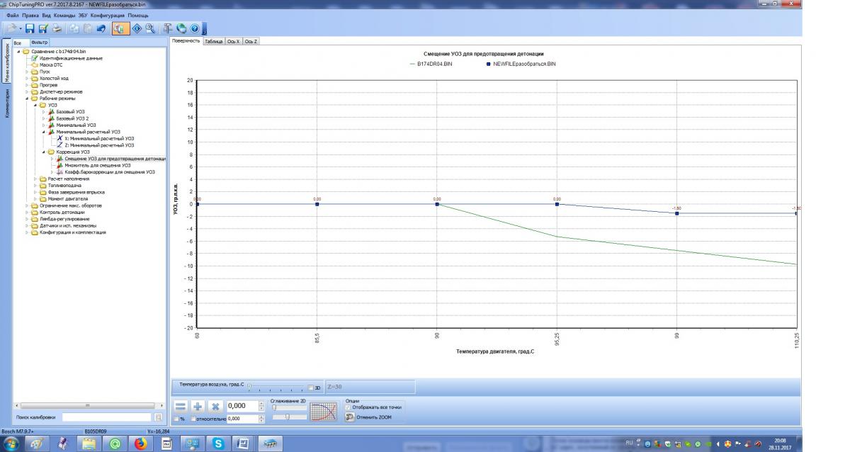

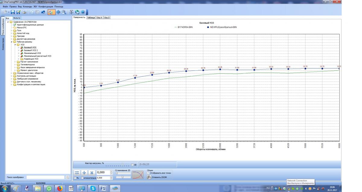

ogerc Опубликовано 28 ноября, 2017 Поделиться Опубликовано 28 ноября, 2017 Доброго времени суток! Помогите разобраться с прошивкой, по диагностике Бош 7.9.7 + 21124-1411020-30 0261207834 1037378935 на месте названия прошивки написано "soft", эта прошивка залита в блок 21126-1411020 b17dr04. Заранее благодарю. NEWFILE.bin Ссылка на комментарий Поделиться на другие сайты Поделиться
тас Опубликовано 28 ноября, 2017 Поделиться Опубликовано 28 ноября, 2017 (изменено) какой ответ вы хотите услышать - разбираться с чем ? Изменено 28 ноября, 2017 пользователем тас Ссылка на комментарий Поделиться на другие сайты Поделиться
ekonstantin Опубликовано 28 ноября, 2017 Поделиться Опубликовано 28 ноября, 2017 (изменено) Доброго времени суток! Помогите разобраться с прошивкой, по диагностике Бош 7.9.7 + 21124-1411020-30 0261207834 1037378935 на месте названия прошивки написано "soft", эта прошивка залита в блок 21126-1411020 b17dr04. Заранее благодарю. Прошивка от двигателя 21124. Для приоры явно не подходит. Изменено 28 ноября, 2017 пользователем ekonstantin Ссылка на комментарий Поделиться на другие сайты Поделиться
ogerc Опубликовано 28 ноября, 2017 Поделиться Опубликовано 28 ноября, 2017 (изменено) какой ответ вы хотите услышать - разбираться с чем ? Хочу узнать какая прошивка залита в комплектации нет кондиционера А/м Приора дв.21126 Изменено 28 ноября, 2017 пользователем ogerc Ссылка на комментарий Поделиться на другие сайты Поделиться
тас Опубликовано 28 ноября, 2017 Поделиться Опубликовано 28 ноября, 2017 Хочу узнать какая прошивка залита в комплектации нет кондиционера А/м Приора дв.21126 Ссылка на комментарий Поделиться на другие сайты Поделиться
ogerc Опубликовано 28 ноября, 2017 Поделиться Опубликовано 28 ноября, 2017 (изменено) Хочу узнать какая прошивка залита в комплектации нет кондиционера А/м Приора дв.21126 Прошивка B105DR09 подойдет на дв. 21126? Прошивка Евро 0 под газ? Изменено 28 ноября, 2017 пользователем ogerc Ссылка на комментарий Поделиться на другие сайты Поделиться
ekonstantin Опубликовано 28 ноября, 2017 Поделиться Опубликовано 28 ноября, 2017 Прошивка B105DR09 подойдет на дв. 21126? Прошивка Евро 0 под газ? Это Вы как диагност спрашиваете ? Ссылка на комментарий Поделиться на другие сайты Поделиться
тас Опубликовано 28 ноября, 2017 Поделиться Опубликовано 28 ноября, 2017 (изменено) вам же озвучили -она под 21124 двс- на бензе будет звенеть - на гбо может нет ! Изменено 28 ноября, 2017 пользователем тас Ссылка на комментарий Поделиться на другие сайты Поделиться
ogerc Опубликовано 28 ноября, 2017 Поделиться Опубликовано 28 ноября, 2017 Какую прошивку можно залить? Похожую на B105DR09 под двигатель 21126? Ссылка на комментарий Поделиться на другие сайты Поделиться
тас Опубликовано 28 ноября, 2017 Поделиться Опубликовано 28 ноября, 2017 прошивку от приоры под свои требования - а это уже индивидуальная работа ,или в магазине ищите под свои требования . Ссылка на комментарий Поделиться на другие сайты Поделиться
