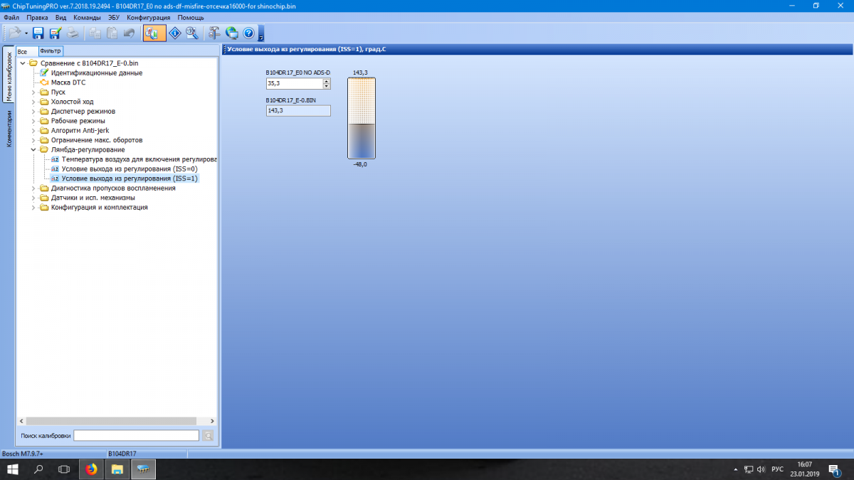

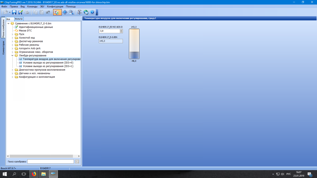

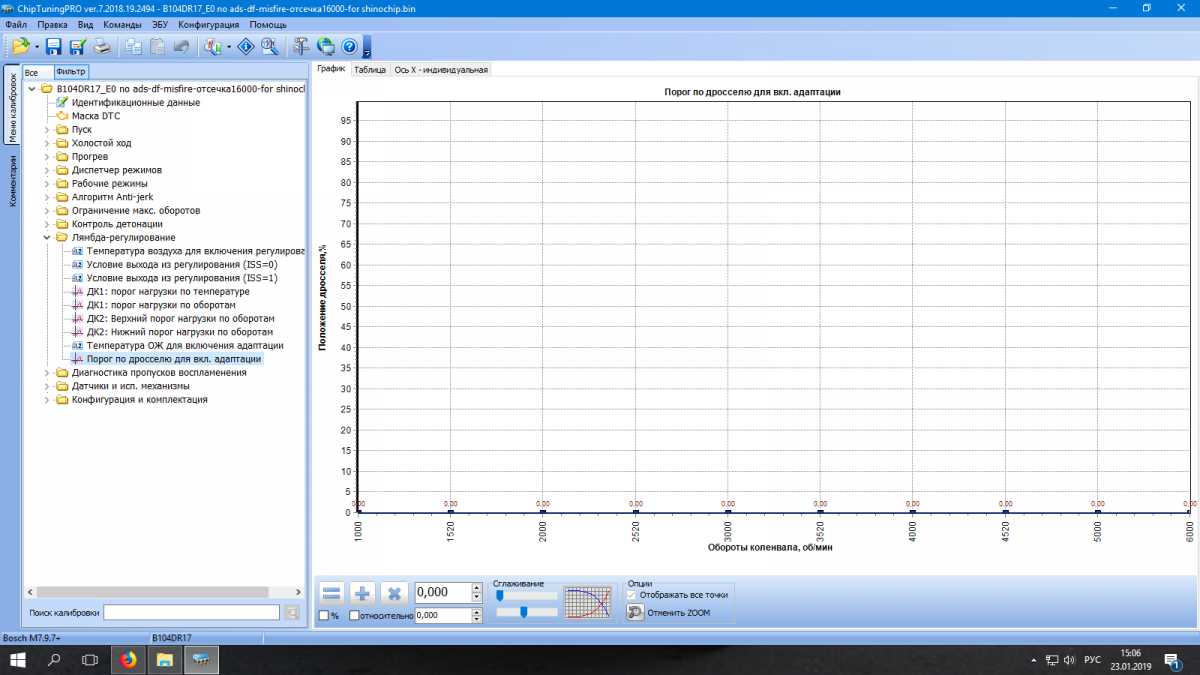

адаптация происходить небудет повторюсь даже темпиратура ож для включения адаптации небудет работать уже
пороги нагрузки в 0 и комплектация дк в 0 работать дк небудут и обучение при таких параметрах будет невозможным, следовательно будет работать опираясь на заданные параметры в прошивке

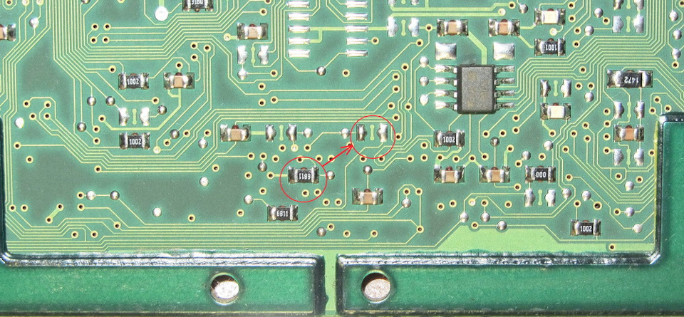

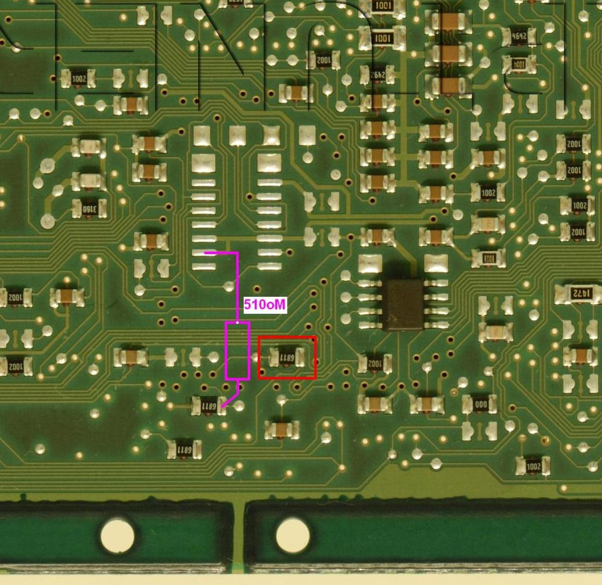

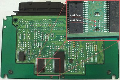

Приветствую.Товарищи,нива шевроле 7.9.7,но как я понял по процу там 7.9.7+.Перекинул резистор,чиплодырь и опенбокс не взяли.Считал ктагом по хелпу(блок один в один)Но считалась какая то ерунда.Делал кто ктагом эти блоки?

скинь что считалось, странно эти блоки все говно берет халявное, еепром вычитал? и там не только по процу аппартно они разные

Да считалось там ерунда.Но в бутстрап то переводятся они так же как и 7.9.7+ перекидом резюка?
Вот что считалось ктагом.

797 и 797+ ну совершенно разные и проци и там и там свои !
зы:Фото платы выложил бы !

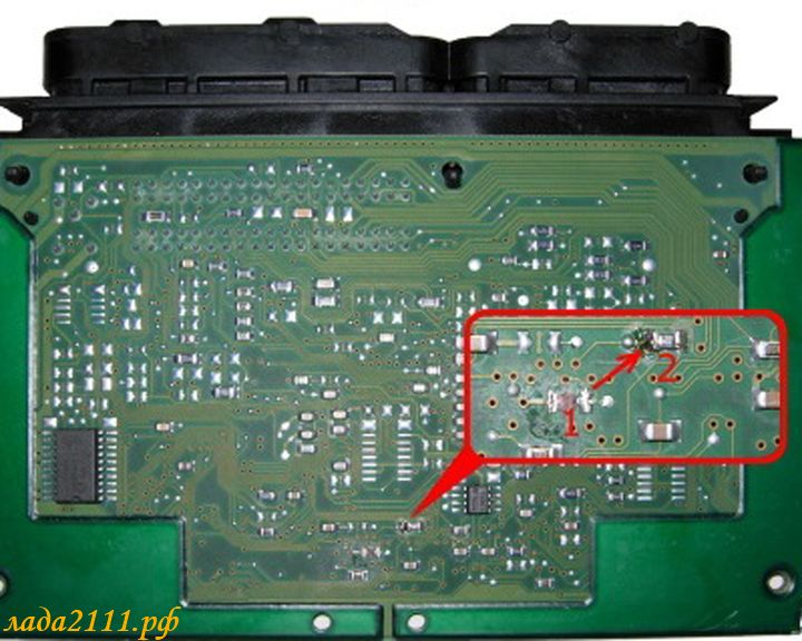

х.з что и как читалось, фото платы нужно. 797 и 797+ аппаратно разные и перепутать  их можно только непонимая ничнго.в железет боша. ты же перепаивал резистор тприведу неиже фото плат боша с + и без тут невозможно попутать

Так я то вкурсе что процы там разные.В 7.9.7 флэха в 7.9.7+st10.
Правое фото платы.
Ни один десяток этих блоков сделал.Проблем не было!Чиплодырь не взял,поэтому и ктагом прочитал.Там заявлен именно этот блок на ниву.ш.
Ну вот ,кусочеГ платы 797+ .
Иногда мало резак перенести ,нужно еще один (на +5в подтянуть )!
зы:Но мне попадались ЭБУ 797+ причем со стоковым ПО .Которые не какими танцами с бубнами не хотели не читаться не писаться через BSL .Только по диагнозе ,и то только удавалась в них прописать Флешь .(еепром выпаивал и убивал на другом ЭБУ путем перепайки .)Вот такие бывают загадочные 797+
Изменено пользователем Андрей1117
Я с таким не сталкивался никогда.Вопрос почему ктаг нормально не вычитал такой простой блок?
бывает и такое, игра с разными сопротивлениями выводит этот блок на связь. про ктаг китайской ещё можно понять что считал мусор, такое бывает. ток вот непонятно одно почему чиплоадер и опен не взяли его в буте а ктаг подцепился. или пробуй как описал
