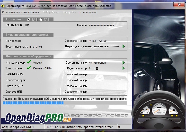

Sanekrgv Опубликовано 9 апреля, 2014 Поделиться Опубликовано 9 апреля, 2014 подскажите пожалуйста!!!! калина 1.6л 8кл. мозги, на корпусе написано bosch 21114-1411020-40 b104cr02, когда делал диагностику то прога определила совсем другую прошивку. А именно B101VR03. в инете нет инфы никакой по этой прошивке. что это за прошивка? машина тупит жестко. висит постоянно ошибка Р1602. стоит ли прошиться на ту, которая написана на корпусе? Ссылка на комментарий Поделиться на другие сайты Поделиться
alfo Опубликовано 9 апреля, 2014 Поделиться Опубликовано 9 апреля, 2014 стоит Ссылка на комментарий Поделиться на другие сайты Поделиться
Sanekrgv Опубликовано 9 апреля, 2014 Поделиться Опубликовано 9 апреля, 2014 а не подскажете что это за прошивка B101VR03. именно VR Ссылка на комментарий Поделиться на другие сайты Поделиться
d.dmitry Опубликовано 9 апреля, 2014 Поделиться Опубликовано 9 апреля, 2014 В 09.04.2014 в 16:56, Sanekrgv сказал: а не подскажете что это за прошивка B101VR03. именно VR Написать идент в прошивку можно любой. Что такое вр, знает тот кто её прошил, или экстрасенсы. Ссылка на комментарий Поделиться на другие сайты Поделиться
Sanekrgv Опубликовано 9 апреля, 2014 Поделиться Опубликовано 9 апреля, 2014 понятно. просто я новичок. думал что это что то означает Ссылка на комментарий Поделиться на другие сайты Поделиться
angtar Опубликовано 10 апреля, 2014 Поделиться Опубликовано 10 апреля, 2014 В 09.04.2014 в 16:38, Sanekrgv сказал: висит постоянно ошибка Р1602. эта ошибка - отключения питания с ЭБУ... Ты массу не отключаешь?? Ссылка на комментарий Поделиться на другие сайты Поделиться
lbarakin Опубликовано 10 апреля, 2014 Поделиться Опубликовано 10 апреля, 2014 заметил что на некоторых калинах при заводке выскакивает эта ошибка. чек не загорается.просто висит она.скинул.заглушил.опять завел.опять ошибка. не обьяснимо но факт.клейма нормально прикручены. подозрение на слабый акб и умирающий стартер остается.напряжение проседает и выдает ошибку. Ссылка на комментарий Поделиться на другие сайты Поделиться

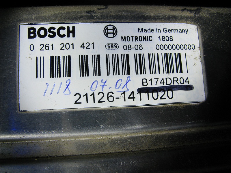

Alex-545 Опубликовано 12 апреля, 2014 Поделиться Опубликовано 12 апреля, 2014 Добрый день!Подскажите вместо B174DR04(приора 1,6 16кл. без кондея,но с ГУРом) пойдет B11KSS(LR)01_v7.4 или start_rpm_cond_final_priora_2010_e2_v3? Или под ГУР другие нужны?Этими шил с электро усилителем,всё норм. Заранее спасибо. Ссылка на комментарий Поделиться на другие сайты Поделиться
артем евсеев Опубликовано 12 апреля, 2014 Поделиться Опубликовано 12 апреля, 2014 да подойдет все будет превосходно особенно от ледокола Ссылка на комментарий Поделиться на другие сайты Поделиться

Sanekrgv Опубликовано 13 апреля, 2014 Поделиться Опубликовано 13 апреля, 2014 про ошибку P1602 на калине 1,6л 8кл. после прошивки ошибка пропала. Ссылка на комментарий Поделиться на другие сайты Поделиться
