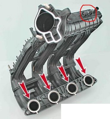

Квасов Опубликовано 15 сентября, 2014 Поделиться Опубликовано 15 сентября, 2014 В 13.09.2014 в 17:33, NorthSERG сказал: смотри целостность заглушек -штуцеров на рессивере . там маленькие резиновые колпачки , могут слететь ил рассохнуться. Ссылка на комментарий Поделиться на другие сайты Поделиться
NorthSERG Опубликовано 15 сентября, 2014 Поделиться Опубликовано 15 сентября, 2014 В 15.09.2014 в 10:04, Квасов сказал: смотри целостность заглушек -штуцеров на рессивере . там маленькие резиновые колпачки , могут слететь ил рассохнуться. все смотрел, все хорошо...я уже не знаю даже.. Ссылка на комментарий Поделиться на другие сайты Поделиться
Квасов Опубликовано 15 сентября, 2014 Поделиться Опубликовано 15 сентября, 2014 форсунки штатные стоят , можт они что перемудривают ? насчёт паука ,- я поставил 4-1 на 8-ми клап. абсолютно без проблем . только тяга прибавилась . бош797+ серийка. давление в рампе померяй на всякий случай , может новый РДТ брак Ссылка на комментарий Поделиться на другие сайты Поделиться
NorthSERG Опубликовано 15 сентября, 2014 Поделиться Опубликовано 15 сентября, 2014 В 15.09.2014 в 13:04, Квасов сказал: форсунки штатные стоят , можт они что перемудривают ? насчёт паука ,- я поставил 4-1 на 8-ми клап. абсолютно без проблем . только тяга прибавилась . бош797+ серийка. давление в рампе померяй на всякий случай , может новый РДТ брак рампа с обраткой 4 бара. Нашел косяк одни..ХЗ как раньше это было пропущено, как диагносты пропустили, короче, дроссельный узел с а/м с двигателем 1,5, а он не такой, как на 1,6, там доп отверстие есть, и, соответственно, пластиковым ресивером оно не перекрылось полностью. Вот там подсос. Поменяю, отпишу) Ссылка на комментарий Поделиться на другие сайты Поделиться
