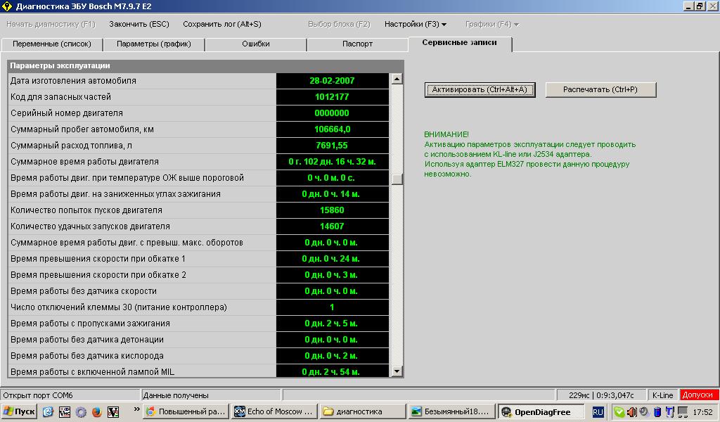

Квасов Опубликовано 22 октября, 2014 Поделиться Опубликовано 22 октября, 2014 (изменено) В 10.10.2014 в 23:05, Alex2107 сказал: А если после очистки таблиц адаптации или обучения или епром как там оно называется, машина едет лучше зачем тогда нужна эта адаптация или обучение? Подскажите как посмотреть этот коэффициент адаптации или посмотреть что оно там понаобучалось какой прогой? моментная модель . http://www.auto-bk.r...rum/topic/9793/ ////////////////////////////////////////////////////////////////////////////////////////////////////////////////////////////// ////////////////////////////////////////////////////////////////////////////////////////////////////////// Кто знает где лежат вот эти штучки ? Цитата “СЕРВИСНЫЕ ЗАПИСИ” - нестираемые записи отклонений в работе ЭСУД и двигателя - “черный ящик” контроллера. в епроме , насколько я вкуриваю ? хочу стереть свои . видать на заводе их активировали.. Изменено 22 октября, 2014 пользователем Квасов Ссылка на комментарий Поделиться на другие сайты Поделиться
