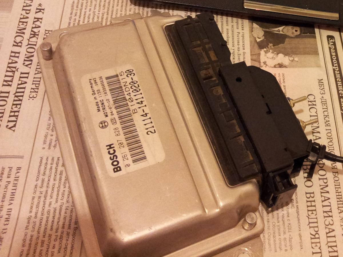

СтаниславD Опубликовано 21 января, 2015 Поделиться Опубликовано 21 января, 2015 (изменено) Ребятки, такой вопрос: если прошивку скачал с блока, а она весит 1048576 байт, то можно ли сделать вывод , что это блок 7.9.7 + ?? на самом блоке написанно b104dn15. как теперь узнать, что за прошивка была залита вообще? сейчас залита b104dp16, но она весила 512 Кб. содержиое ранее залитой прошивки в приложенном файле. Спасибо за ответы ! my.bin Изменено 21 января, 2015 пользователем СтаниславD Ссылка на комментарий Поделиться на другие сайты Поделиться
strannik-62- Опубликовано 21 января, 2015 Поделиться Опубликовано 21 января, 2015 Прошивка там b104dp16 только похоже слита не той вкладкой. Ссылка на комментарий Поделиться на другие сайты Поделиться
strannik-62- Опубликовано 21 января, 2015 Поделиться Опубликовано 21 января, 2015 Вот обрезал лишнее и стала нормальная прошивка. my1.bin Ссылка на комментарий Поделиться на другие сайты Поделиться
СтаниславD Опубликовано 21 января, 2015 Поделиться Опубликовано 21 января, 2015 (изменено) Вот обрезал лишнее и стала нормальная прошивка. а что там было "лишнее" ? растолкуй , пожалуиста. Короче, блок 7.9.7 обычный (без плюса)? Спасибо за ответы! Кстати, фото блока в файле. Изменено 21 января, 2015 пользователем СтаниславD Ссылка на комментарий Поделиться на другие сайты Поделиться
strannik-62- Опубликовано 21 января, 2015 Поделиться Опубликовано 21 января, 2015 Ровно пол прошивки была пустой, с адреса 00080000 и до конца была какая то хрень не имеющая отношения к прошивке. Блок без плюса. Ссылка на комментарий Поделиться на другие сайты Поделиться
СтаниславD Опубликовано 21 января, 2015 Поделиться Опубликовано 21 января, 2015 Ровно пол прошивки была пустой, с адреса 00080000 и до конца была какая то хрень не имеющая отношения к прошивке. Блок без плюса. хм....странно, что пустые адреса! фото блока приложил в посте выше. b104dn15 - так написанно на блоке , мне думалось, что это блок с "плюсом". В любом случае - СПАСИБО! Ссылка на комментарий Поделиться на другие сайты Поделиться
strannik-62- Опубликовано 21 января, 2015 Поделиться Опубликовано 21 января, 2015 B104DN15 KC #055A0550 Bosch M7.9.7 21114-1411020-30 21114 Е-2 1 Серийная версия 1,6 Внимание! "Глючное" ПО. Подробнее смотрите в ИП ВАЗ №14-2005И Ссылка на комментарий Поделиться на другие сайты Поделиться
СтаниславD Опубликовано 21 января, 2015 Поделиться Опубликовано 21 января, 2015 B104DN15 KC #055A0550 Bosch M7.9.7 21114-1411020-30 21114 Е-2 1 Серийная версия 1,6 Внимание! "Глючное" ПО. Подробнее смотрите в ИП ВАЗ №14-2005И вопрос закрыт.Благодарю. Ссылка на комментарий Поделиться на другие сайты Поделиться
