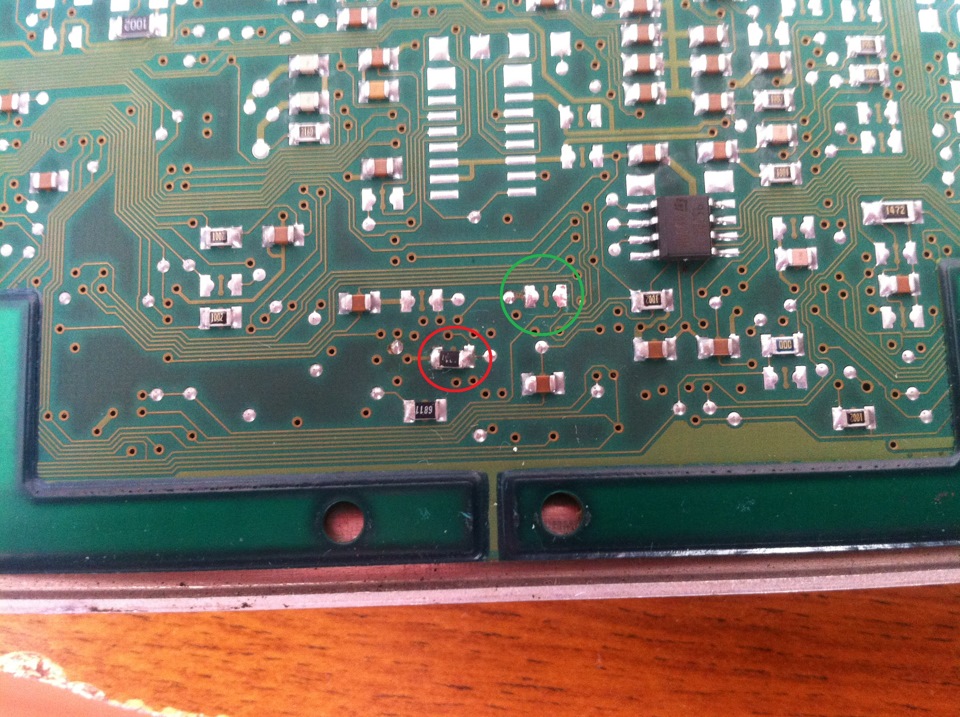

Сегодня хотел прошить бош7.9.7+ приора,в общем крышку снимаю и вижу что на фото где красный кружочек резистора вообще нет.я так понимаю что блок уже прошивался.на что влияет отсутствие этого резистора ?
С него точно сливали прошивку.Я сам всегда сливаю прошивку и открываю в СТР7про и показываю что сейчас буду делать. А вот то,что резюк не вернули, невежество.Можно сказать-ВОРОВСТВО!!! Изменено пользователем Pers_77999
а на что влияет его отсутствие?
Перво-наперво... На совесть предыдущего паяльника. Сопротивление там растет и т.д. Сделай по уму дорогой, как проведешь свои дела впаяй свой, ну вот не жмись. ПОЖАЛУЙСТА.
я гдет читал то что если со стандартного места резистор убрать то блок не обучается
Все дорожки этих резюков доходят по процессора и считаю что не хорошо его ноги оставлять висячими в воздухе.Фрицы же делали боша, не совдеп-автопром,где с тройным запасом все было!!!
