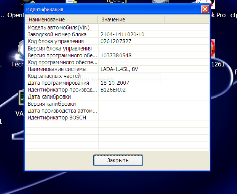

fortovuy Опубликовано 27 августа, 2016 Поделиться Опубликовано 27 августа, 2016 Попробуй эту. Друг у меня на ней ездит. Не жалуется. Посмотрите пожалуйста, что в прошивке с температурой включения вентилятора(клиент говорит поднялась). Спасибо Ссылка на комментарий Поделиться на другие сайты Поделиться
