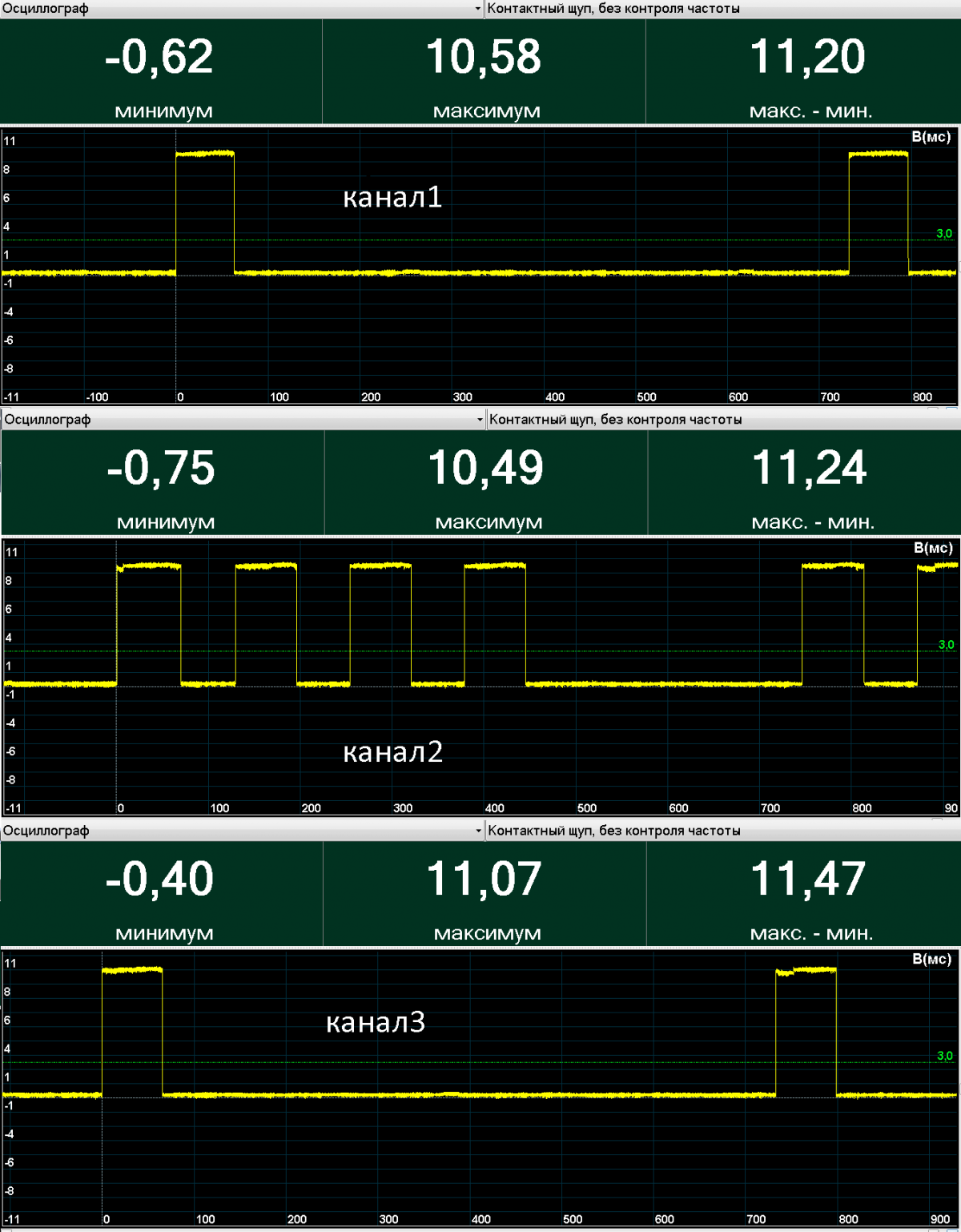

student26rus Опубликовано 15 сентября, 2015 Поделиться Опубликовано 15 сентября, 2015 (изменено) День добрый, машина Монтеро спорт, проблема со слов владельца, отказали 2 горшка(3 катушка), потом заглох и не завелся, на сто ему сказали сгорел компьютер, он заказал по вин с Мексики. Поставили машина не завелась, притащили ко мне, осциллографом смотрю выход с компьютера, на входе перед коммутатором импульс на 1 катушку(2 цилиндра) идет стабильный, а на 2, 3 катушку импульс подается один и тишина, все делалось при прокрутке стартером, замер со 2, 3 осциллограмму прикладываю.С первой не сохранил. Еще один момент проверял дедовским способом, на катушки одевал провод со свечейи на массу, на 1 при старте постоянная искра, на 2, 3 искра с паузой Что возможно сгореть или куда посмотреть. Проверял и на старом компьютере и заказанном. Изменено 15 сентября, 2015 пользователем student26rus Ссылка на комментарий Поделиться на другие сайты Поделиться

flex03 Опубликовано 15 сентября, 2015 Поделиться Опубликовано 15 сентября, 2015 на входе перед коммутатором импульс на 1 катушку(2 цилиндра) идет стабильный, а на 2, 3 катушку импульс подается один и тишина, все делалось при прокрутке стартером, замер со 2, 3 осциллограмму прикладываю.С первой не сохранил. Еще один момент проверял дедовским способом, на катушки одевал провод со свечейи на массу, на 1 при старте постоянная искра, на 2, 3 искра с паузой Что возможно сгореть или куда посмотреть. Проверял и на старом компьютере и заказанном. Советую проверить осцилограмму импульса на выходе с ЭБУ двигателя по каждому каналу зажигания на нагрузку 1,5-2килоОм не подключая к комутатору. Проверить входные сопротивление коммутатора. Поменять местами входа на коммутаторе, посмотреть результат и отписать. Ссылка на комментарий Поделиться на другие сайты Поделиться
student26rus Опубликовано 15 сентября, 2015 Автор Поделиться Опубликовано 15 сентября, 2015 (изменено) Проверял и снимал осцил с компьютера с отключенным коммутатором. Без нагрузки. на выходе только на 1 катушку идет импульс 2,3 один импульс и тишина Изменено 15 сентября, 2015 пользователем student26rus Ссылка на комментарий Поделиться на другие сайты Поделиться

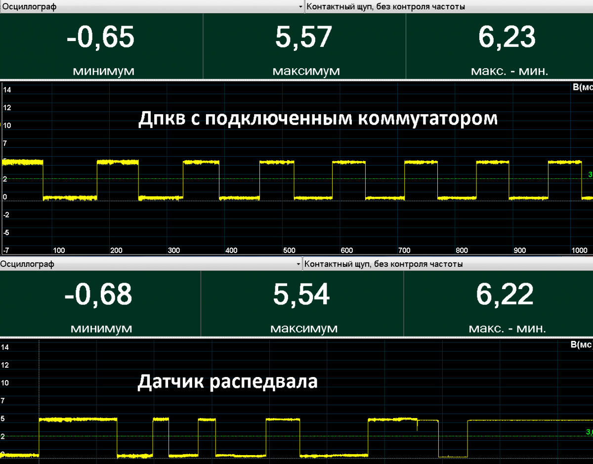

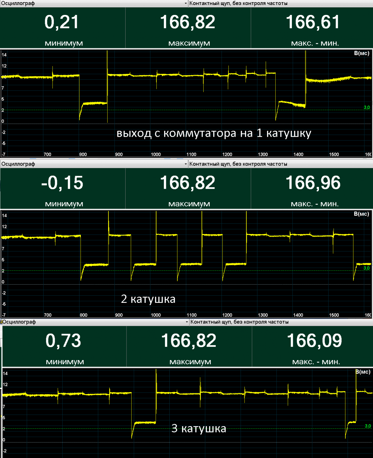

student26rus Опубликовано 16 сентября, 2015 Автор Поделиться Опубликовано 16 сентября, 2015 (изменено) Парни, осциллограмма на выходе коммутатора и каналы на выходе с компьютер, с отключенным коммутатором Снял осциллограмму с ДПКВ и Датчик распредвала Работаю в большей части с нашими с сравниваю показания по коленвалу, что то не понятное хм.. на тот момент когда этот паджеро был у нас с синхрой с метками грм все было в порядке. проблема была в том что на одном из каналов зажигания (на входе в коммутатор), было четыре искры вместо одной, то есть во время прокрутки стартером машина чихала и стреляла..на осцилограмме четко видно было что один канал давал искру синхронно в остальными двумя,в проводке коротышей не нашли, туда пытались поставить мертвый коммутатор по слухам, и она перестала заводиться А иммошника там нет случайно ? может на этой машине коммутатор ушатал один комп а потом и второй? Изменено 16 сентября, 2015 пользователем student26rus Ссылка на комментарий Поделиться на другие сайты Поделиться

flex03 Опубликовано 17 сентября, 2015 Поделиться Опубликовано 17 сентября, 2015 Работаю в большей части с нашими с сравниваю показания по коленвалу, что то не понятное может на этой машине коммутатор ушатал один комп а потом и второй? разници с нашими никакой разве что допуски+- метр. Комутатор не при делах, за что купил за то и продал(см. осцилограмму). А вот синхронизации нет(если осцилки датчиков одновременные) и нет третьего короткого импульса ДПРВ, нет следующей пачки сигналов. Короче надо искать нормальный сигнал с ДПРВ. Ссылка на комментарий Поделиться на другие сайты Поделиться

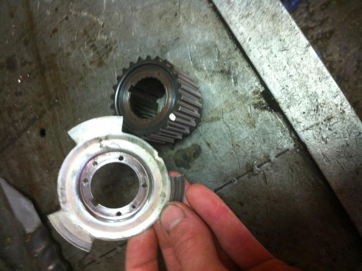

student26rus Опубликовано 18 сентября, 2015 Автор Поделиться Опубликовано 18 сентября, 2015 (изменено) Спасибо проблема в задающем диск дпкв развалился. Изменено 18 сентября, 2015 пользователем student26rus Ссылка на комментарий Поделиться на другие сайты Поделиться
