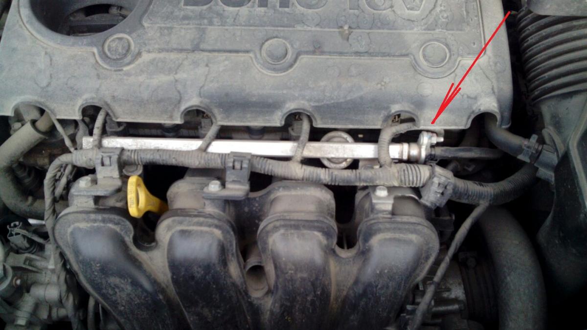

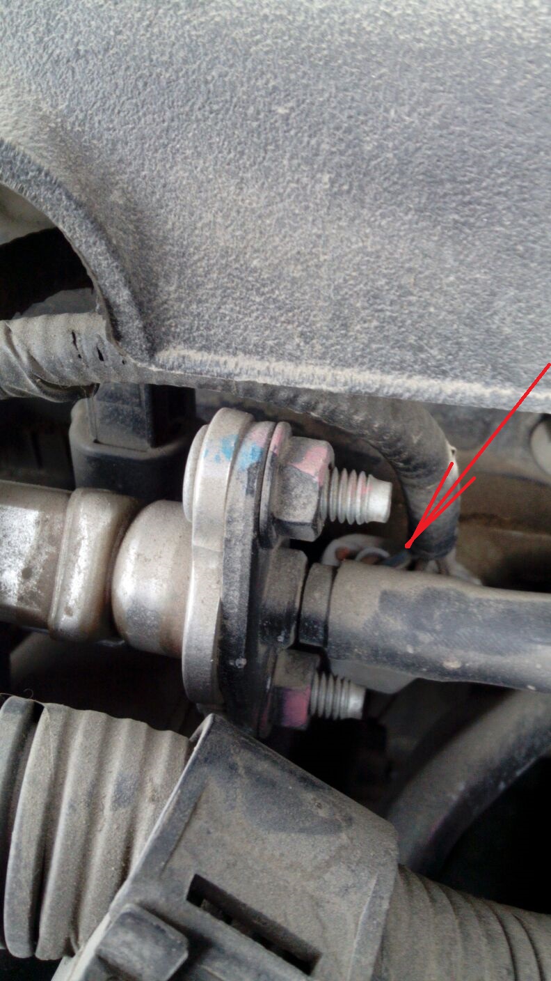

Подскажите пожалуйста, возможно ли подключить манометр к данной топливной рампе для замера
давления топлива и каким образом? После замены у дилеров топливного фильтра в бензобаке, автомобиль стал
заводиться после 3-4 раз запуска ДВС, до замены всё было в норме. Человек поехал снова к тем же дилерам, они сказали у вас так и было ищите проблему в другом. По этому и хотелось бы подключить манометр непосредственно на рампе и судя по давлению сделать вывод!
Судя по топливо-проводу, он вроде одноразовый и без повреждений со штуцера просто не снимется, если ошибаюсь, поправьте.
Автомобиль: KIA SORENTO 2012г.

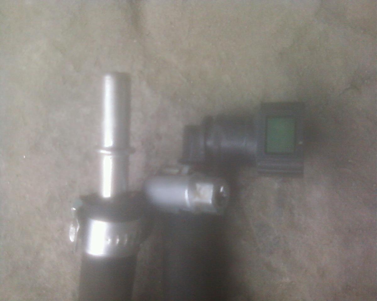

Братва, может кто даст размеры переходников, Оплата в личку.
Я сделал переходник из старой топливной магистрали. В трубку вваривается кусок трубки для манометра, а два других конца на разрыв топливного шланга
