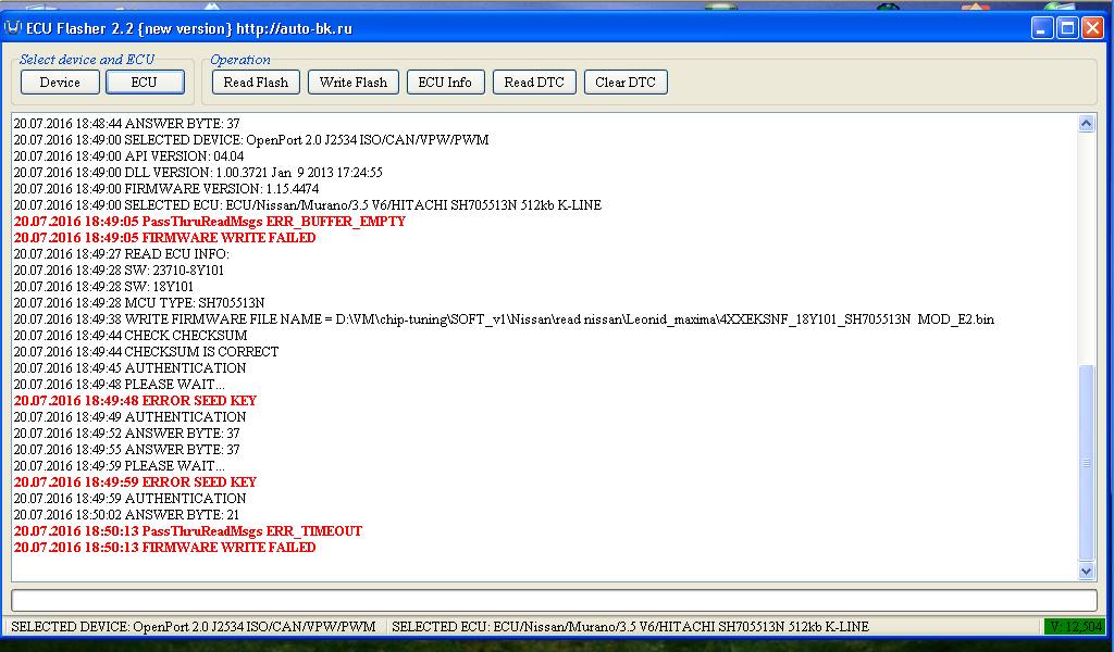

Ranger Опубликовано 20 июля, 2016 Поделиться Опубликовано 20 июля, 2016 (изменено) сегодня столкнулся с этим же.Error seed key Ниссан Максима Американка , 3.5лПри попытке чтения на быстрой скорости идет ошибка.На медленной долго, но считал.При попытке записи - получаем Error seed key.Ключ пробывал обновить заново. Обновление успешно.Дрова для ОП пробывал ставить из данных тем Подскажите куда еще посмотреть. Клиента пока отпустил, перенес на пятницу.Нет бук asus система XP. Изменено 20 июля, 2016 пользователем Ranger Ссылка на комментарий Поделиться на другие сайты Поделиться
ECUFLASH.RU Опубликовано 20 июля, 2016 Поделиться Опубликовано 20 июля, 2016 сегодня столкнулся с этим же. Error seed key Ниссан Максима Американка , 3.5л При попытке чтения на быстрой скорости идет ошибка. На медленной долго, но считал. При попытке записи - получаем Error seed key. Ключ пробывал обновить заново. Обновление успешно. Дрова для ОП пробывал ставить из данных тем Подскажите куда еще посмотреть. Клиента пока отпустил, перенес на пятницу. Нет бук asus система XP. nissan.JPG на какой .... Вы зажигание выключили? форум технической поддержки http://ecuflash.ru/forum/ Ссылка на комментарий Поделиться на другие сайты Поделиться
Ranger Опубликовано 20 июля, 2016 Поделиться Опубликовано 20 июля, 2016 конечно включал.Дальше отпишу в тех поддержку. Ссылка на комментарий Поделиться на другие сайты Поделиться
ALEX Опубликовано 20 июля, 2016 Поделиться Опубликовано 20 июля, 2016 конечно включал. Дальше отпишу в тех поддержку. вас спрашивали не про то что вы включали зажигание или нет, вас спрашивают для чего вы выключили зажигание??? я по вашему скрину вижу что вы прервали операцию записи тем что выключили зажигание. Ссылка на комментарий Поделиться на другие сайты Поделиться
