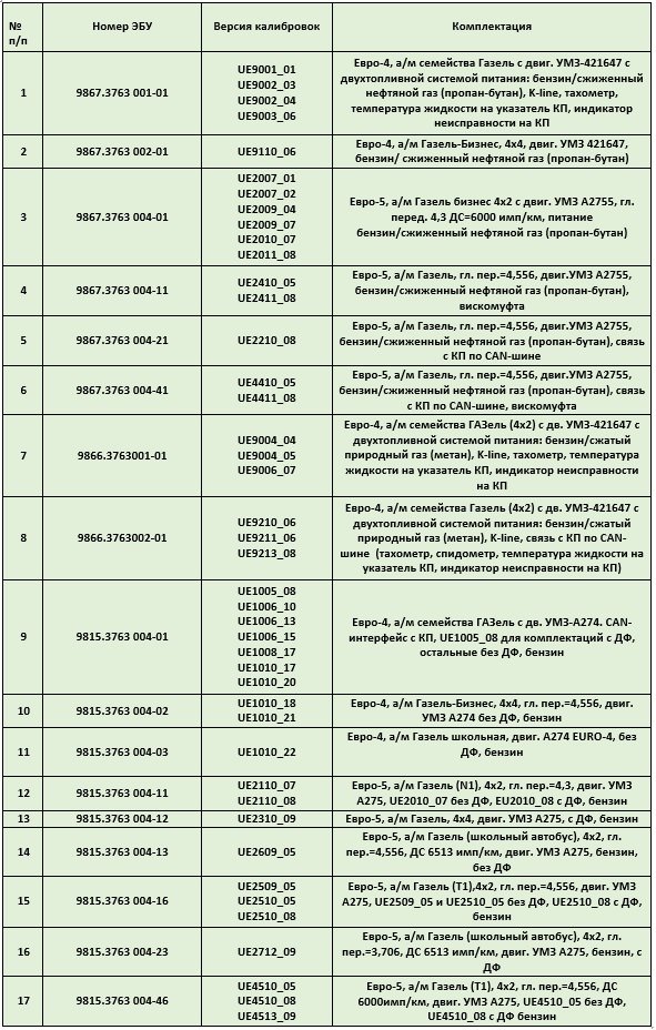

drossel18 Опубликовано 11 ноября, 2018 Поделиться Опубликовано 11 ноября, 2018 Доброго вечера. Подскажите: можно ли заменить софт UE921106 на UE900306? Ссылка на комментарий Поделиться на другие сайты Поделиться
Coola Опубликовано 11 ноября, 2018 Поделиться Опубликовано 11 ноября, 2018 В 11.11.2018 в 17:31, drossel18 сказал: Доброго вечера. Подскажите: можно ли заменить софт UE921106 на UE900306? Аппаратки разные. Замените, только не заведете. Ссылка на комментарий Поделиться на другие сайты Поделиться
drossel18 Опубликовано 11 ноября, 2018 Поделиться Опубликовано 11 ноября, 2018 Понятно. Тогда не подскажите, где найти сток UE921106? Не могу найти. Ссылка на комментарий Поделиться на другие сайты Поделиться
Coola Опубликовано 11 ноября, 2018 Поделиться Опубликовано 11 ноября, 2018 UE9213_08его меняет. Ссылка на комментарий Поделиться на другие сайты Поделиться
валера v8 Опубликовано 12 ноября, 2018 Поделиться Опубликовано 12 ноября, 2018 В 29.04.2018 в 18:42, Данчик сказал: Газовое оборудование в норме, новые форсунки и редуктор, обеднения на газу нет. Сканматиком поднимаю обороты до 930 об.мин. все параметры в норме, без поднятия оборотов заслонка открывается то 3% то 4% обороты плавают от 720 до 860, время впрыска тоже плавает от 3.5 до 5 миллисекунд. Но даже в таком режиме работы кривая лямбды нормальная . Двигатель с ДМРВ. С гбо работаю 20 лет. Опыт по чиптюну ближе к нулю. Машин с заводским гбо с проблемой хх последнее время увеличивается, может кто смог решить эту задачу, то прошу поделиться опытом.При 930 об .мин время впрыска 4,2-4,4.20 лет с гбо;) странно конечно что не можете понять,дело именно в железе..... Ссылка на комментарий Поделиться на другие сайты Поделиться
drossel18 Опубликовано 12 ноября, 2018 Поделиться Опубликовано 12 ноября, 2018 Подскажите софт UE900404 подойдёт вместо UE921106? В чём могут быть проблемы? Спасибо. Ссылка на комментарий Поделиться на другие сайты Поделиться
Mems Опубликовано 12 ноября, 2018 Поделиться Опубликовано 12 ноября, 2018 В 11.11.2018 в 19:04, drossel18 сказал: Понятно. Тогда не подскажите, где найти сток UE921106? Не могу найти. Вот взаимозамняемость Ссылка на комментарий Поделиться на другие сайты Поделиться
валера v8 Опубликовано 12 ноября, 2018 Поделиться Опубликовано 12 ноября, 2018 (изменено) Первый бензиновый вроде.второй битопливо метан если не ошибаюсь) Ошибаюсь.еще и кан Изменено 12 ноября, 2018 пользователем валера v8 Ссылка на комментарий Поделиться на другие сайты Поделиться
drossel18 Опубликовано 12 ноября, 2018 Поделиться Опубликовано 12 ноября, 2018 По взаимозаменяемости оба софта метан, а вот UE921106 ещё и кан. Получается, если залью UE900404 то приборка работать не будет. Поправьте, если не так. Ссылка на комментарий Поделиться на другие сайты Поделиться
