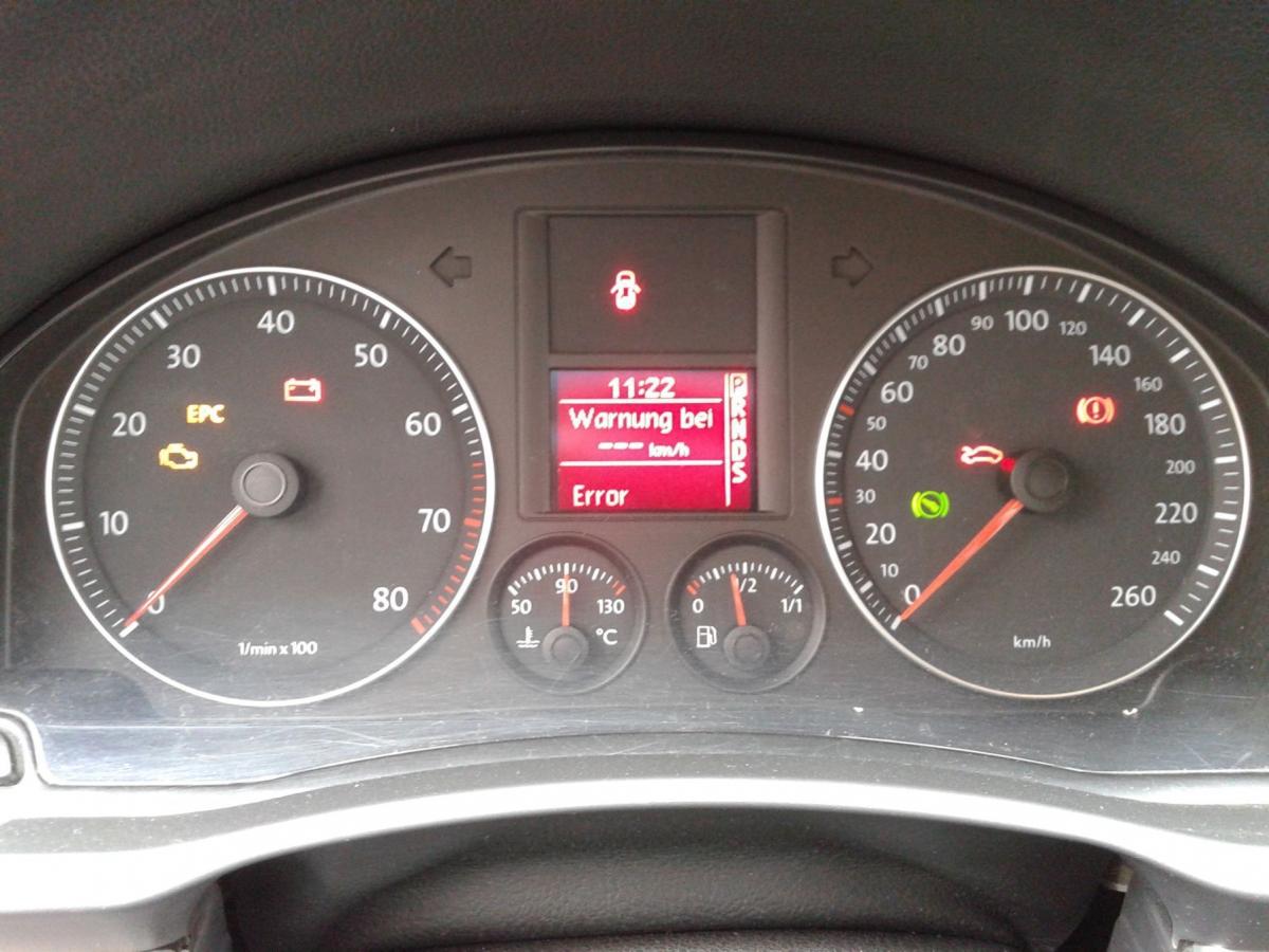

yudinandrey3 Опубликовано 18 сентября, 2015 Поделиться Опубликовано 18 сентября, 2015 Добрый день! Производил Коррекцию пробега Volkswagen Jetta 2009год. Карпрогом(китай),пробег прочёл и записал правильно.После включения и выключения зажигания пробег удалился,загорелся Error. Ссылка на комментарий Поделиться на другие сайты Поделиться
gold Опубликовано 18 сентября, 2015 Поделиться Опубликовано 18 сентября, 2015 Попробуй поставить другое значение..карпрог неправильно посчитал крипто область. Ссылка на комментарий Поделиться на другие сайты Поделиться
yudinandrey3 Опубликовано 18 сентября, 2015 Автор Поделиться Опубликовано 18 сентября, 2015 Попробуй поставить другое значение..карпрог неправильно посчитал крипто область. Пробовал, читать второй раз Карпрогом, не читает! Ссылка на комментарий Поделиться на другие сайты Поделиться

yudinandrey3 Опубликовано 18 сентября, 2015 Автор Поделиться Опубликовано 18 сентября, 2015 По диагностике ошибки есть? По диагностике ошибки не смотрел, машину отпустил до завтра. вестион ? авто заводится ? дамп считанный первый заливай Автомобиль заводится, все приборы работают адекватно. Дамп не считал, делал по диагностике. Ссылка на комментарий Поделиться на другие сайты Поделиться

yudinandrey3 Опубликовано 18 сентября, 2015 Автор Поделиться Опубликовано 18 сентября, 2015 При выключенном зажигании пробег показывает? При включенном и выключенном зажигании горит Error. Ссылка на комментарий Поделиться на другие сайты Поделиться
