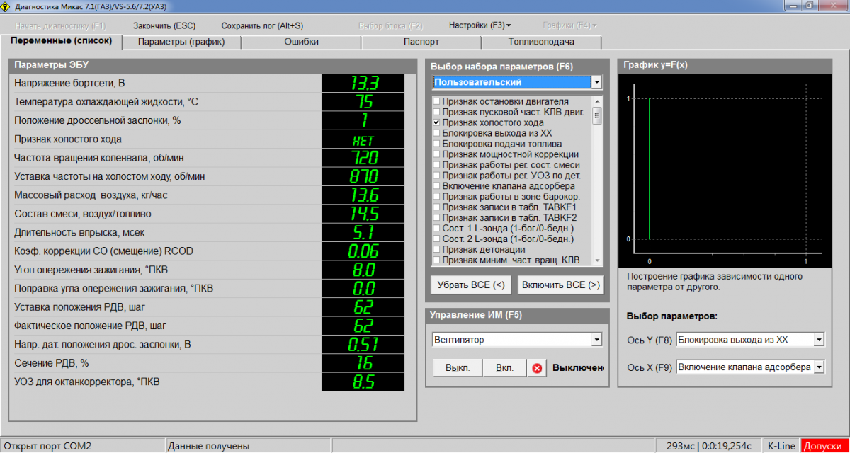

Снял параметры на разных ХХ, результат в скринах. Диагностировал только на Микасе, на VS при тестировании OpenDiag творятся чудеса (произвольный подъем ХХ до 3000 об и тут-же провал до 500 об, и так по кругу)
Завел, прогрел, заслонку не трогал
Открыл, закрыл заслонку
Открыл, закрыл  заслонку еще несколько раз, ХХ упали
Через час снова завел, открыл, закрыл заслонку, ХХ упали ниже нормальных
РДВ менял 2 раза, ставил рабочие с других машин, результат тот же. При снятии фишки с РДВ на работающем моторе, обороты ХХ из любого положения зависания устанавливаются в норму 850-900 об, при подключении возвращаются в начальное состояние (до снятия фишки).
