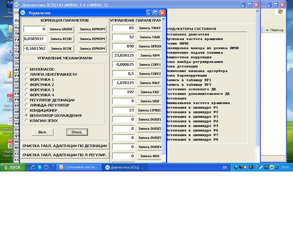

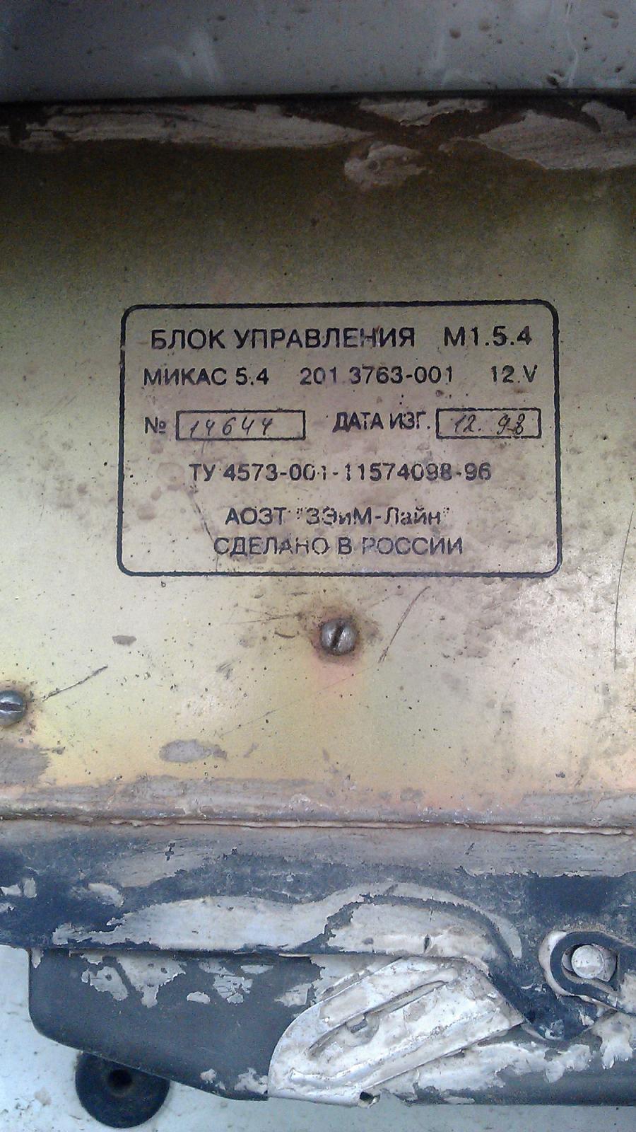

Stalik Опубликовано 11 июня, 2016 Поделиться Опубликовано 11 июня, 2016 Дорогие друзья помогите пожалуйста, авто газель с блоком М1.5.4, авто тупит,провал плохо набирает обороты, давление топлива норма 2.5 при снятии шланга 3, компрессия 12 во всех, форсунки не проверял так как на хх двиг работает ровно, хозяин хочет микас 7.1 поставить, но я не знаю какой у него дмрв, и какую прош поставить, и ещё не знаю как регулировать рсод и рсок. Ссылка на комментарий Поделиться на другие сайты Поделиться
toliknabokin Опубликовано 11 июня, 2016 Поделиться Опубликовано 11 июня, 2016 Дорогие друзья помогите пожалуйста, авто газель с блоком М1.5.4, авто тупит,провал плохо набирает обороты, давление топлива норма 2.5 при снятии шланга 3, компрессия 12 во всех, форсунки не проверял так как на хх двиг работает ровно, хозяин хочет микас 7.1 поставить, но я не знаю какой у него дмрв, и какую прош поставить, и ещё не знаю как регулировать рсод и рсок. Смотрите метки грм, а 20й зуб реперного диска строго на против дпкв. Если диск с резиной , бывает проворачивает. Ссылка на комментарий Поделиться на другие сайты Поделиться
Stalik Опубликовано 11 июня, 2016 Поделиться Опубликовано 11 июня, 2016 Смотрите метки грм, а 20й зуб реперного диска строго на против дпкв. Если диск с резиной , бывает проворачивает. Вот там я не смотрел, хорошо спасибо завтра посмотрю. Ссылка на комментарий Поделиться на другие сайты Поделиться
