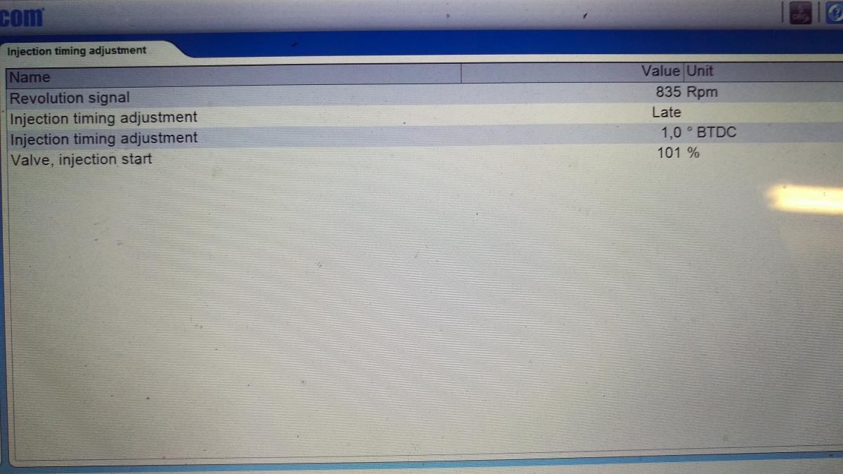

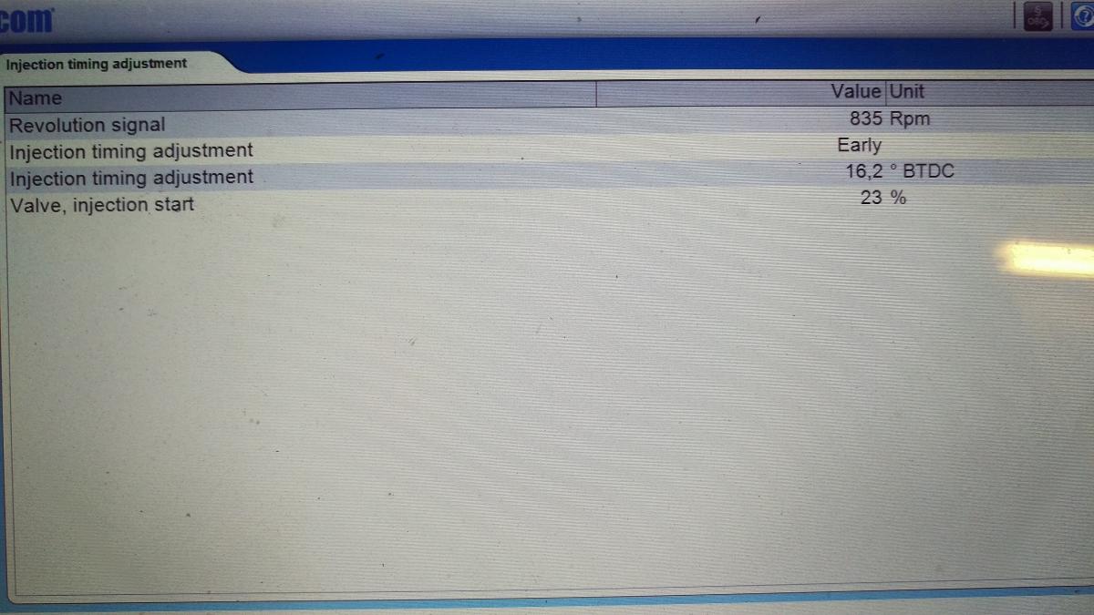

Petyanya Опубликовано 19 сентября, 2015 Поделиться Опубликовано 19 сентября, 2015 Здравствуйте. Audi A6, 2.5 TDI, V6, 2002г. (двиг. AKE) Не могу добиться правды. Надо выставить зажигание. http://vwts.ru/forum/index.php?showtopic=163909&st=0Нашёл такую статью. Какой угол в БАЗОВЫХ 4 группы считается правильным, чтобы и в мороз заводилась и ехала нормально. Что-то запутался и уже начал сомневаться..У меня сейчас при позднем в 4 группе стоит 0,4 BTDC или v.OT а получается надо ставить 1,8 ATDC или n.OT. Просветите Ссылка на комментарий Поделиться на другие сайты Поделиться

masterok Опубликовано 20 сентября, 2015 Поделиться Опубликовано 20 сентября, 2015 При температуре 90 град 1.8 -2.0 -2.2 n. OT Заданные значения : Начало впрыска: 2,0 ° н.м.т. +- 2 Скважность импульсов: 100 %Заданные значения : Начало впрыска: > 12,0 ° в.м.т. Скважность импульсов: 30 % +- 10 Если оба значения находятся вне пределов допуска:Сначала следует настроить начало впрыска на . Ссылка на комментарий Поделиться на другие сайты Поделиться
shpuntik 2 Опубликовано 20 сентября, 2015 Поделиться Опубликовано 20 сентября, 2015 Я ставлю 1 ATDC. Ссылка на комментарий Поделиться на другие сайты Поделиться
Petyanya Опубликовано 21 сентября, 2015 Автор Поделиться Опубликовано 21 сентября, 2015 чудеса продолжаются. В суботу под конец под шестерней где три болта, начало что-то чиркать, обнаружили срезанную шляпу болта на блоке и оторванное ухо на защите, пришлось разбирать.Шляпу не нашли,защиту восстановили и собрали, болты все одинаковой длинны, т.е не мы. видно раньше кто-то поставил болт немного длиннее,на нас отвалилось. Завелась с пол тыка. Завтра буду регулировать. ппоставлю 1 АТДС при позднем , там посмотрим. Сергей а что-такое 1,8-2,0-2,2n.OT? Ссылка на комментарий Поделиться на другие сайты Поделиться

Эгил Опубликовано 5 ноября, 2015 Поделиться Опубликовано 5 ноября, 2015 (изменено) Я выставил так. Изменено 5 ноября, 2015 пользователем Эгил Ссылка на комментарий Поделиться на другие сайты Поделиться
Stier Опубликовано 7 ноября, 2015 Поделиться Опубликовано 7 ноября, 2015 Я выставил так. Неправильно выставил, если автоком не врет. Ссылка на комментарий Поделиться на другие сайты Поделиться
Эгил Опубликовано 17 ноября, 2015 Поделиться Опубликовано 17 ноября, 2015 Неправильно выставил, если автоком не врет. Как жес? Ссылка на комментарий Поделиться на другие сайты Поделиться
shpuntik 2 Опубликовано 17 ноября, 2015 Поделиться Опубликовано 17 ноября, 2015 У тебя 1 BTDC, это вне допуска. Нужно от 0 до 4 ATDC, я стараюсь ставить 1 ATDC. Ссылка на комментарий Поделиться на другие сайты Поделиться
052 Опубликовано 19 ноября, 2015 Поделиться Опубликовано 19 ноября, 2015 (изменено) В ютюбе есть, как делать. Как ни ругают автоком, но он не врет - софт не китайцы делали ,а шведы .Просто некоторым хоть автоком хоть одис дай- делов наделать можно, без башки и тем и другим (Эгил -это не тебе) Изменено 19 ноября, 2015 пользователем 052 Ссылка на комментарий Поделиться на другие сайты Поделиться
Эгил Опубликовано 19 ноября, 2015 Поделиться Опубликовано 19 ноября, 2015 Я действительно ступил.Позвал клиента обратно.Моя машинка меня чуток утомила. Я VCDS om смотрел. Просто в тот момент автоком было быстрее подключить. Ссылка на комментарий Поделиться на другие сайты Поделиться
