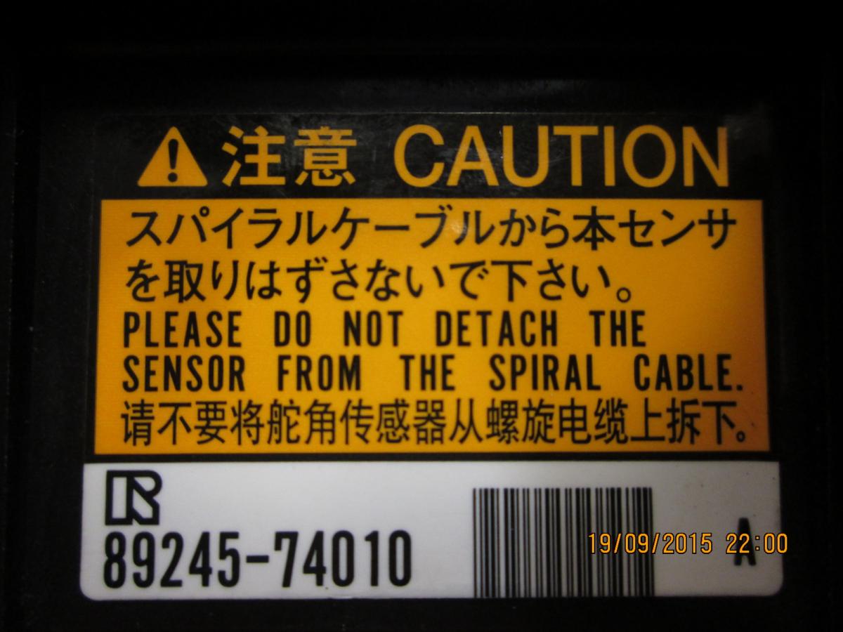

димончик Опубликовано 19 сентября, 2015 Поделиться Опубликовано 19 сентября, 2015 Помогите победить датчик угла поворота руля Тойота LC150 89245-74010.Третий день уже с ним воюем.Поделитесь правильным дампиком 93с66 и положением шестеренок....Кучу вариантов перепробовали-все зря. Ссылка на комментарий Поделиться на другие сайты Поделиться

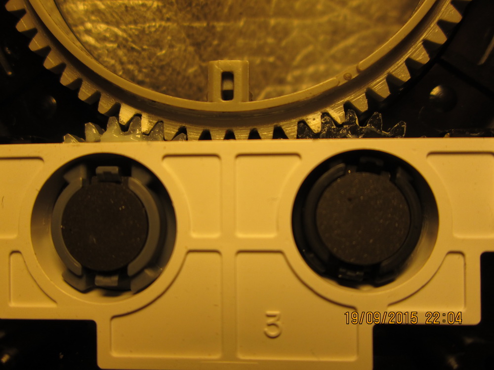

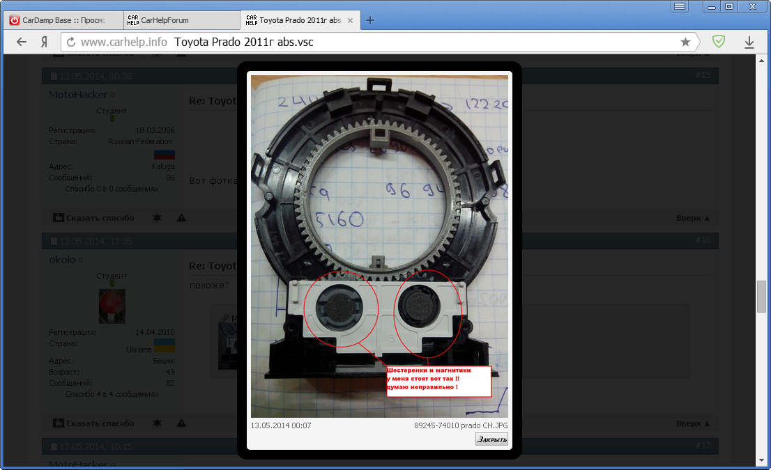

димончик Опубликовано 20 сентября, 2015 Автор Поделиться Опубликовано 20 сентября, 2015 Шестеренки сбили. В 20.09.2015 в 07:23, Kennady сказал: вот тут посмотри http://car-data.ru/forum/steering/247-tojota-lc150-datchik-ugla-povorota-rulya-v-avarii Смотрел....В моем случае данный метод не прокатил.Да и дампик родной утерян.Перепробовал кучу дампов из сети.Больше всего интересует положение шестеренок. Ссылка на комментарий Поделиться на другие сайты Поделиться

димончик Опубликовано 20 сентября, 2015 Автор Поделиться Опубликовано 20 сентября, 2015 Спасибо! Такой дамп у меня есть.С этим вариантом установки магнитов выбивает ошибку сразу,как только начинаешь крутить,чтобы выставить в 0....И нужно опять выпаивать еепром.Уже надоело его туда-сюда паять. Ссылка на комментарий Поделиться на другие сайты Поделиться

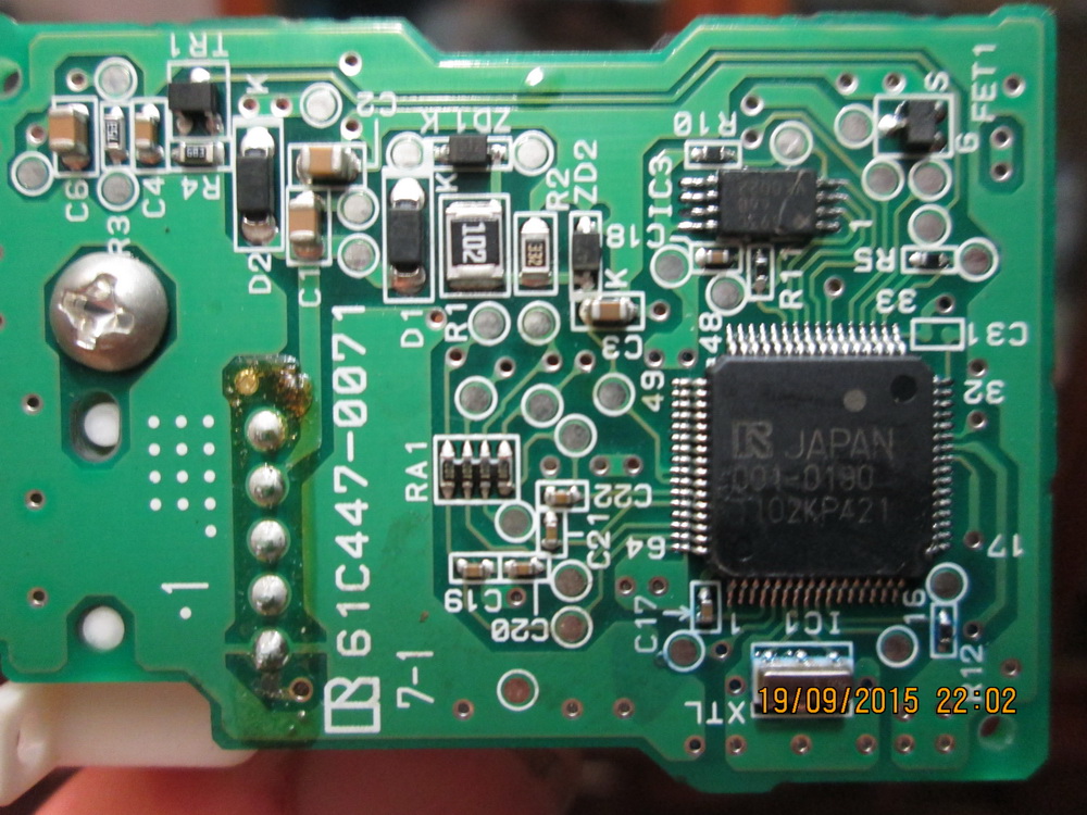

димончик Опубликовано 21 сентября, 2015 Автор Поделиться Опубликовано 21 сентября, 2015 (изменено) В 21.09.2015 в 15:49, unik сказал: Больше всего удивляет,что значит родной дамп потерян. Очень просто.Всему виной бардак.Выпаял еепром и куда-то положил.Позвонили-уехал делать другое.Приехал только на следующий день-все перерыл.Как испарилась куда микросхема. Изменено 21 сентября, 2015 пользователем димончик Ссылка на комментарий Поделиться на другие сайты Поделиться
unik Опубликовано 22 сентября, 2015 Поделиться Опубликовано 22 сентября, 2015 Зачем отпаивать,все по прищепке делается. Не один датчик поднял Ссылка на комментарий Поделиться на другие сайты Поделиться
димончик Опубликовано 22 сентября, 2015 Автор Поделиться Опубликовано 22 сентября, 2015 В 22.09.2015 в 17:24, unik сказал: Зачем отпаивать,все по прищепке делается. Не один датчик поднял У меня нет прищепки под мелюзгу TSSOP.Поэтому только выпаивать. Ссылка на комментарий Поделиться на другие сайты Поделиться

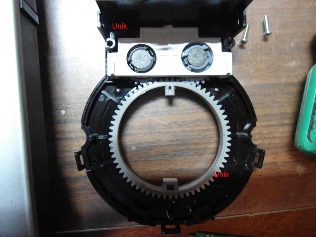

Mesherov.Dmitry Опубликовано 31 января, 2019 Поделиться Опубликовано 31 января, 2019 (изменено) В 20.09.2015 в 16:41, sid2009dim сказал: Чужой дамп может не подойти, пробуй править свой по аналогии https://yadi.sk/d/xh8qr421jCiT9 Будь добр, дай пожалуйста направление где дамп свой править, мучаюсь со своим датчиком уже неделю! Еще и магниты сбил... Изменено 31 января, 2019 пользователем Mesherov.Dmitry Ссылка на комментарий Поделиться на другие сайты Поделиться
unik Опубликовано 1 февраля, 2019 Поделиться Опубликовано 1 февраля, 2019 В 31.01.2019 в 17:01, Mesherov.Dmitry сказал: Будь добр, дай пожалуйста направление где дамп свой править, мучаюсь со своим датчиком уже неделю! Еще и магниты сбил... Как можно сбить магниты.Зачем планку снимать.Там уже и плата отдельно отключается. Магниты ставим так Ссылка на комментарий Поделиться на другие сайты Поделиться
