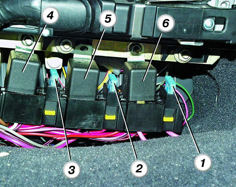

Андрей1117 Опубликовано 28 сентября, 2015 Поделиться Опубликовано 28 сентября, 2015 (изменено) Клемму плюсовую на АКБ ,думаю ,найдешь ! К ней прикручены толстые красные или розовые провода ,обычно клемма имеет ушки ,вот на них и прикручены эти провода .На одном из ушей находится данный ошпырочек .Он черноватого или серого цвета обычно .Когда его обнаружишь и пойдешь по нему ,обычно на Калианх в пластиковую гофру всё упрятано ,то увидишь где место стыковки с основным првоводом находится .Данный ошпырок около 15-20см не более соединён обжимкой и на обжимке прозрачная изоляционная трубочка (типа термокебрика ). Данный провод приходит в салон в аккурат под печку ,где расположена планка с релюшками .После входа основного жгута из моторного отсека в салон ,есть мощная обжимка на данном проводе ,где питающие првода расходятся на три предохранителя (те что на колодке около диагностического разъёма ).данную обжимку в салоне ,лучше вычислять ,идя по проводам от предохранительной колодки .Обжимку лучше пропаять также (но из-за её местонахождения ,порой добраться до неё очень трудно .всё зависит от самого жгута проводов . на некоторых авто она ближе к планке реле в основном жгуту ,а на некоторых в аккурат в месте выхода жгута из-под ковралина ). Изменено 28 сентября, 2015 пользователем Андрей1117 Ссылка на комментарий Поделиться на другие сайты Поделиться
nofeer Опубликовано 28 сентября, 2015 Поделиться Опубликовано 28 сентября, 2015 Клемму плюсовую на АКБ ,думаю ,найдешь ! К ней прикручены толстые красные или розовые провода ,обычно клемма имеет ушки ,вот на них и прикручены эти провода .На одном из ушей находится данный ошпырочек .Он черноватого или серого цвета обычно .Когда его обнаружишь и пойдешь по нему ,обычно на Калианх в пластиковую гофру всё упрятано ,то увидишь где место стыковки с основным првоводом находится .Данный ошпырок около 15-20см не более соединён обжимкой и на обжимке прозрачная изоляционная трубочка (типа термокебрика ). Данный провод приходит в салон в аккурат под печку ,где расположена планка с релюшками .После входа основного жгута из моторного отсека в салон ,есть мощная обжимка на данном проводе ,где питающие првода расходятся на три предохранителя (те что на колодке около диагностического разъёма ).данную обжимку в салоне ,лучше вычислять ,идя по проводам от предохранительной колодки .Обжимку лучше пропаять также (но из-за её местонахождения ,порой добраться до неё очень трудно .всё зависит от самого жгута проводов . на некоторых авто она ближе к планке реле в основном жгуту ,а на некоторых в аккурат в месте выхода жгута из-под ковралина ). Спасибо! - просмотрю - но кажется, что я заменил данные провода! ещё раз Спасибо! Ссылка на комментарий Поделиться на другие сайты Поделиться
