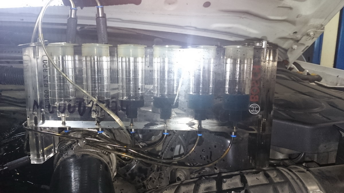

Дмитрий_113 Опубликовано 27 сентября, 2015 Поделиться Опубликовано 27 сентября, 2015 Здравствуйте, приехал Патрол на диагностику, Скандок ошибок не выявил, двигатель 2,5 CR Denso, машина сильно дымит как на холостых так и под нагрузкой, сняли клапанную крышку подцепились к обратке, вот результат теста за минуту. Кто знает это норма для денсо или это можно расценивать как перелив? Ссылка на комментарий Поделиться на другие сайты Поделиться
052 Опубликовано 27 сентября, 2015 Поделиться Опубликовано 27 сентября, 2015 Видимо, те, которые совсем пустые шприцы -это и есть льющие форсунки, а не те ,которые наполнены. Ссылка на комментарий Поделиться на другие сайты Поделиться
dimoonn Опубликовано 27 сентября, 2015 Поделиться Опубликовано 27 сентября, 2015 to Дмитрий: Вы уверены что у вас Патрол? Дизельные моторы чаще дымят от недостатка кислорода чем от избытка топлива. По фото сложно оценить количество, но разброс нехороший. to 52: Пустые они оттого, что мотор всего четырехцилиндровый. Ссылка на комментарий Поделиться на другие сайты Поделиться
