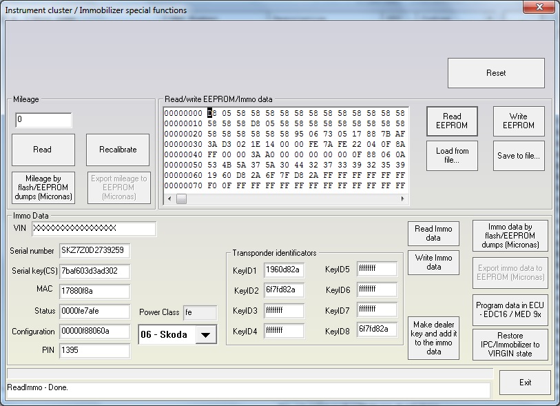

AndyUA Опубликовано 23 сентября, 2015 Поделиться Опубликовано 23 сентября, 2015 доп. ключ положил всё прошло ок. Завожу авто родным ключиком, глохнет. Прописаный ключ... тоже глохнет. Считываю конфиг и вот такая картина репина - ВИН в ХХХХ Прописываю ВИН, снова кладу ключик, и много раз его кладу, потом пишет память заполнена, хотите перезаписать... потверждаю. Записывал раз 10. Считываю иммо дата какая-тo чепуха, не видел ни разу. По ВАГу, иммо на связ не выходит... 19-CAN Gateway -- Status: Malfunction 0010 25-Immobilizer -- Status: Malfunction 0010 КМ приборка - УБУ не соответсвуют 10 тыс. разница. Может до меня привалили? Такие приборки делал, всё было ОК.. Коробка - автомат. Дампы прилагаю. У кого какие соображения? config.binПолучение информации... immo.binПолучение информации... ecu_edc16u1.binПолучение информации... info.txtПолучение информации... Log-123570km-76782mi.txtПолучение информации... Ссылка на комментарий Поделиться на другие сайты Поделиться

Zaebasto Опубликовано 23 сентября, 2015 Поделиться Опубликовано 23 сентября, 2015 Конфиг кривой... 00000f88060a а должно быть 210106220601 или как то так. Ссылка на комментарий Поделиться на другие сайты Поделиться

AndyUA Опубликовано 23 сентября, 2015 Автор Поделиться Опубликовано 23 сентября, 2015 обновил конфиг, тот что выкладывал. лампа иммо работает. ключ родной работает. другой прописал. но лампа руля не тухнет. вот засада. fvdi читал Ссылка на комментарий Поделиться на другие сайты Поделиться

AndyUA Опубликовано 23 сентября, 2015 Автор Поделиться Опубликовано 23 сентября, 2015 обновил прогером все равно не то. лампа руля не тухнет. конфиг по ходу битый. Если с другой такой панели конфиг залить, много чего править надо? Ссылка на комментарий Поделиться на другие сайты Поделиться
