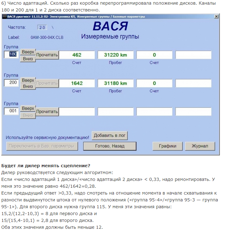

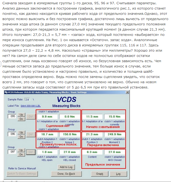

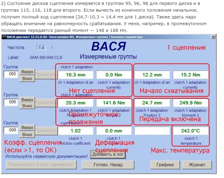

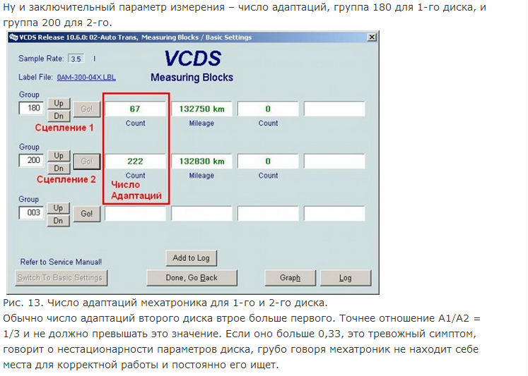

Виджар Опубликовано 23 сентября, 2015 Поделиться Опубликовано 23 сентября, 2015 Всем привет. Прошелся поиском....не нашел ответов. Была чуть похожая тема, но не раскрыта полностью. Сергей, masterok, там в теме ты описывал, что можно относительно неплохо дать диагноз коробки DSG 7 по измеренным блокам. Нашел инфу, снял параметры, все вроде бы понятно, но.....как всегда кто нибудь или что нибудь испортит все. )))) Короче попалась на глаза еще одна статейка по диагнозе этой коробки. Так вот там все практически наоборот написано, и выводы все наоборот. А где правда конечно же неясно..... такие коробки раз в полгода "приезжают". Мне бы только поставить диагноз, в ремонт или еще походит. А посторонние звуки (якобы из коробки) искать в другом месте. Ошибок на данный момент нет никаких. Сергей, ребят кто еще в курсе.... вот в сети гуляет пара версий по диагнозе коробки. Подскажите, плз, так какая из них правильная 1 (1а) или 2 (2а)??? Они как бы вообще противоположны. ((( Параметры то я снял, а как их интерпретировать? Потом выложу свои блоки, и уже станет полегче вести беседу думаю. СПАСИБО!! Ссылка на комментарий Поделиться на другие сайты Поделиться

Виджар Опубликовано 23 сентября, 2015 Автор Поделиться Опубликовано 23 сентября, 2015 Ребят спасибо! Кое что понятно..... что ничего не понятно. ))) !! Действительно, полная каша. Все эти рекомендации завода ведут к одному. Или менять сразу всю АКПП, или постепенно по частям. sid2009dim, спс за намек на SSP Skoda. Что то пропустил я такое SSP, не было " в коллекции". Получается, что по этому SSP и статье из сети (варианты 1 и 1а из скринов больше тогда подходят), становится ясно, что пришел конец первому диску. Всего 1 мм "запас хода" получается.... предел. Да и грели походу оба диска не слабо - даже до 300* доходило!!! Короче отжигали на этом СС прежние владельцы. Машинка только куплена. ))) Ну и по количеству адаптаций. По моему что то очень большое их количество. Вот все скрины с моего случая. Скажу что в ремонт однозначно. Есть другие мнения? )) Data VW Passat CC DSG7.rar Ссылка на комментарий Поделиться на другие сайты Поделиться
Davydov Опубликовано 23 сентября, 2015 Поделиться Опубликовано 23 сентября, 2015 Наиболее правильный - 2ой вариант! А вообще tpi в помощь. На самом деле коробка очень неплохо диагностируется... А замена узлов - это да, никуда от этого не денешься, ну нельзя один из двух дисков поменять... А так нутрянка коробки перебирается, да и мехатроники чинятся... Хотя смотря что там умерло... Ссылка на комментарий Поделиться на другие сайты Поделиться
Виджар Опубликовано 24 сентября, 2015 Автор Поделиться Опубликовано 24 сентября, 2015 Так что, получается что документ от Skoda не совсем правильный? Опять получается неизвестность, и никакой конкретики..))) . На самом деле коробка очень неплохо диагностируется... Ну дык кто что может сказать по моим параметрам? Вроде все "важные" снял..... Или наиболее правильный метод ремонта - метод тыка все таки? Ну а что говорить людям? Поезжай за 200-300 км. там тебе все скажут? Не, ребят, а если серъезно, можно как нибудь по параметрам все таки какие рекомендации давать? Для чего они тогда вообще в VCDS? Спасибо!! Если тема не для всех, отпишитесь тогда в личку пожалуйста. Ссылка на комментарий Поделиться на другие сайты Поделиться
