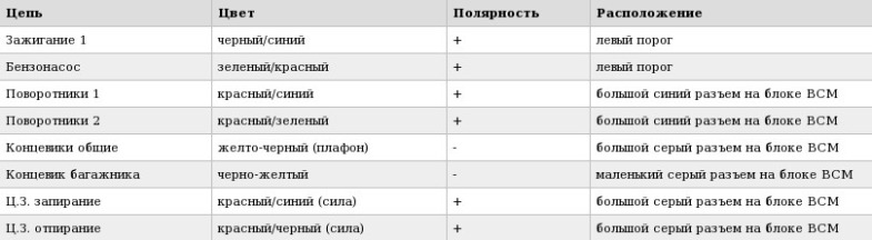

Женек775 Опубликовано 19 марта, 2012 Поделиться Опубликовано 19 марта, 2012 Шевроле реццо 2006 гв. Кто нить ставил сигу? есть схема подключения? Ссылка на комментарий Поделиться на другие сайты Поделиться

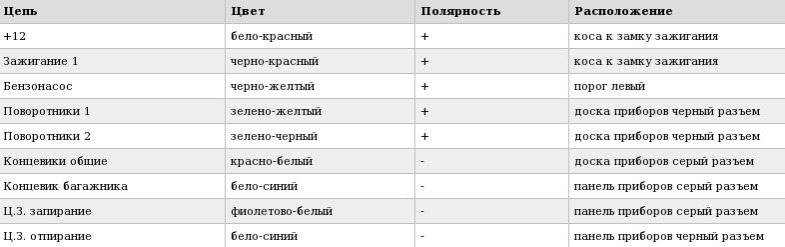

dim86050 Опубликовано 19 марта, 2012 Поделиться Опубликовано 19 марта, 2012 В 13.03.2012 в 16:43, Женек775 сказал: Есть карты монтажа на almera 2005 Nissan_Almera_Classic.pdfПолучение информации... Ссылка на комментарий Поделиться на другие сайты Поделиться

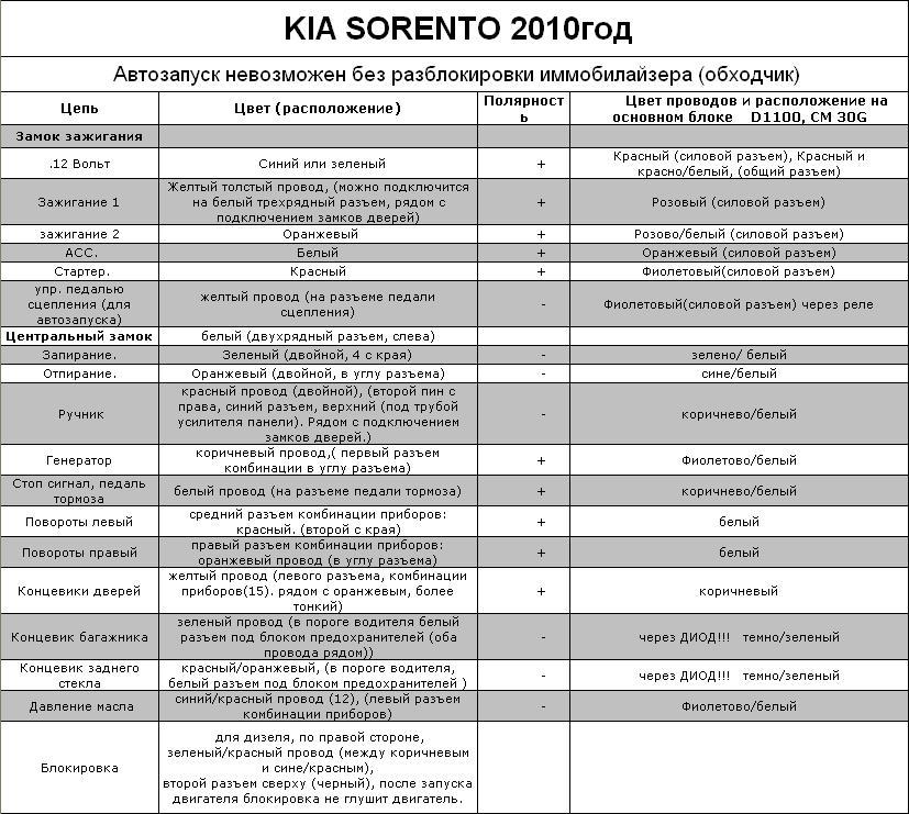

dim86050 Опубликовано 19 марта, 2012 Поделиться Опубликовано 19 марта, 2012 В 14.03.2012 в 17:37, geka51rus сказал: подскажите точки подключения на соренту 2011??? Ссылка на комментарий Поделиться на другие сайты Поделиться
