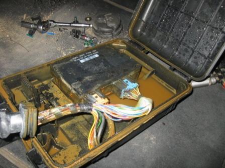

романыч48 Опубликовано 8 апреля, 2014 Поделиться Опубликовано 8 апреля, 2014 Свет загорается от вынимания ключа - это нормально.А то что от дверей не загорается-сдохли концевики...Самое простое -поставить свои. Или так http://vwts.ru/forum/142855.html или так http://vwts.ru/forum/93319.html а бывает так под водительским сиденьем Бывает так Бывает так под водительским сиденьем. Свет ДОЛЖЕН загораться от вынимания ключа это нормально. А то что не загорается от дверей придется делать так http://vwts.ru/forum/93319.html или так http://vwts.ru/forum/142855.html я делал так Бывает так под водительским сиденьем. Свет ДОЛЖЕН загораться от вынимания ключа это нормально. А то что не загорается от дверей придется делать так http://vwts.ru/forum/93319.html или так http://vwts.ru/forum/142855.html я делал так Бывает так под водительским сиденьем. Свет ДОЛЖЕН загораться от вынимания ключа это нормально. А то что не загорается от дверей придется делать так http://vwts.ru/forum/93319.html или так http://vwts.ru/forum/142855.html я делал так http://vwts.ru/forum/93319.html Не отправляютс сообщенияя В 08.04.2014 в 05:33, jeka939 сказал: Вчера по запарке не заметил такую вещь....Ставлю плафон в режим двери, глушу машину вытаскиваю ключ свет загорается и передний и задние маленькие плафоны. Не закрывая двери свет все равно тухнет секунд через 15-20. Больше на открытие дверей не реагирует, плафон не зажигается и не работают подсветки в передних дверях. Мне посоветовали к ним подключиться. Блок комфорта так экономит или концевики неисправны, ни х...на не пойму http://vwts.ru/forum/93319.html Ссылка на комментарий Поделиться на другие сайты Поделиться
романыч48 Опубликовано 8 апреля, 2014 Поделиться Опубликовано 8 апреля, 2014 Бывает так под водительским сиденьем. Свет ДОЛЖЕН загораться от вынимания ключа это нормально. А то что не загорается от дверей придется делать так http://vwts.ru/forum/93319.html или так http://vwts.ru/forum/142855.html я делал так l Что за х???? Ссылка на комментарий Поделиться на другие сайты Поделиться
