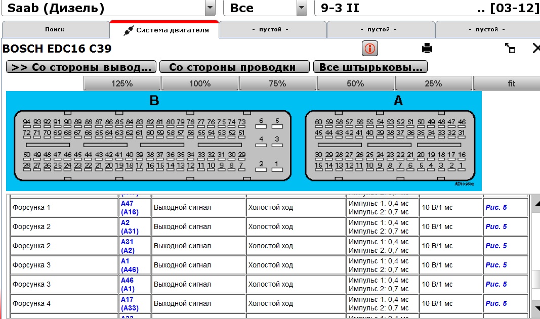

kotin Опубликовано 27 октября, 2015 Поделиться Опубликовано 27 октября, 2015 SAAB 9.3 2007г TDI 1.9 где взять контроль заведённова двигателя? устанавлиивается старлайн а-91 Ссылка на комментарий Поделиться на другие сайты Поделиться
Миру-beer Опубликовано 28 октября, 2015 Поделиться Опубликовано 28 октября, 2015 Можно так например... Ссылка на комментарий Поделиться на другие сайты Поделиться
kotin Опубликовано 28 октября, 2015 Поделиться Опубликовано 28 октября, 2015 Можно так например... всё решено! потключился к форсунки, спасибо Ссылка на комментарий Поделиться на другие сайты Поделиться
