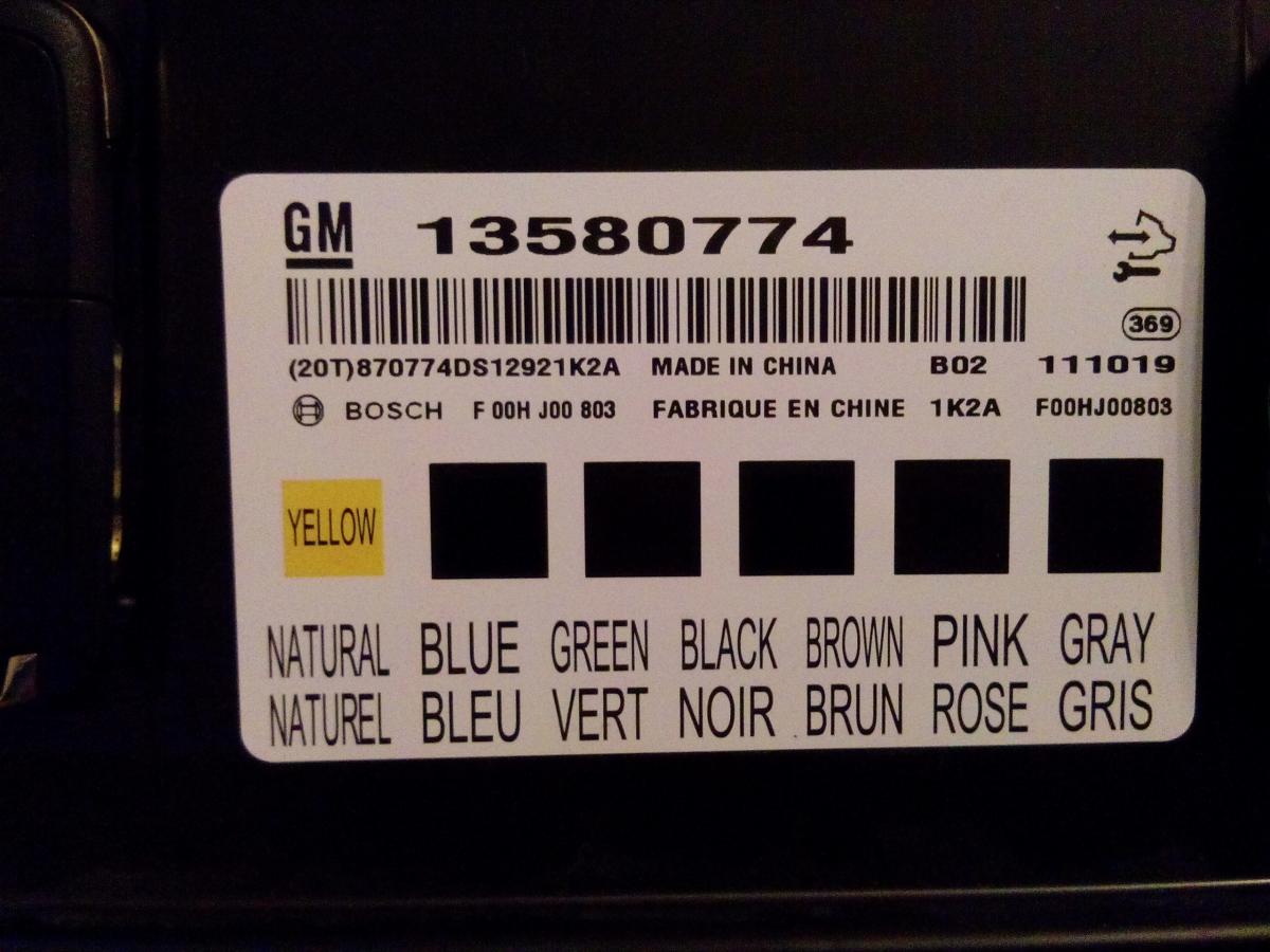

Шильду с БЦМ покажи
у меня конкуренты твоего прибора то же не принимают
Изменено пользователем kostin
Вот
