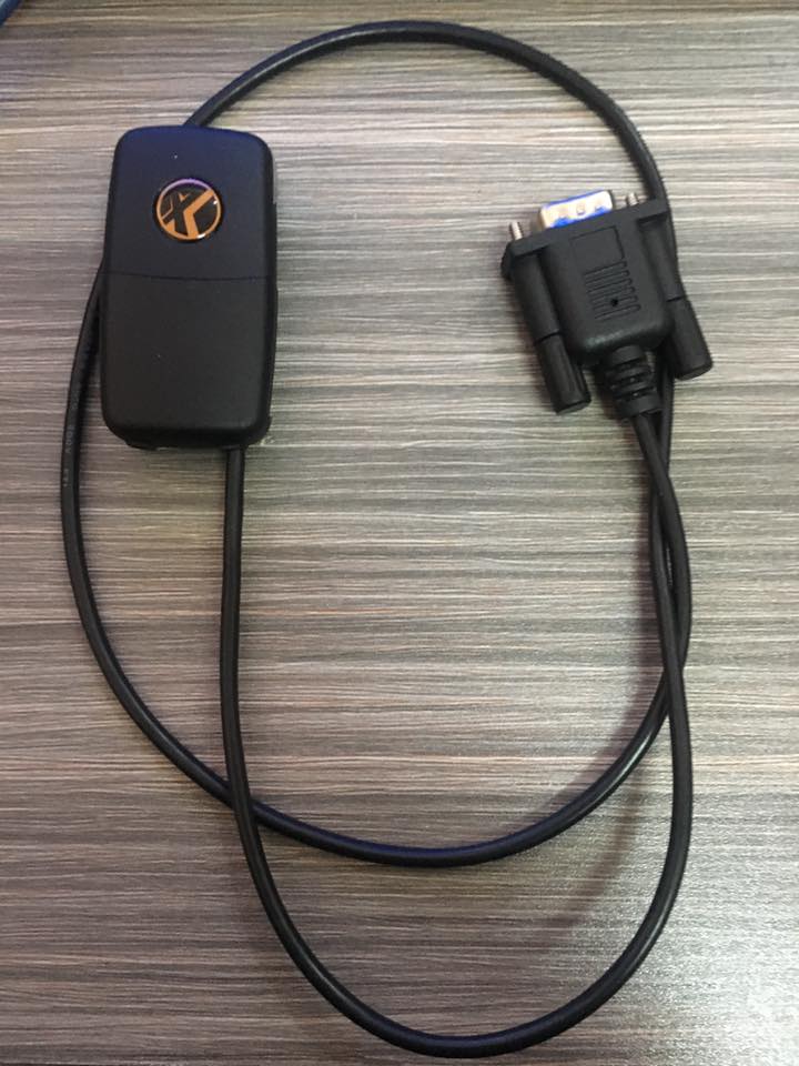

14DSS Опубликовано 14 мая, 2017 Поделиться Опубликовано 14 мая, 2017 Вот нашел на их сайте такую приблуду. Но ее нет в наличии---стоит 99 usd . На али тоже не видел такой штуки. Ссылка на комментарий Поделиться на другие сайты Поделиться
driver35 Опубликовано 14 мая, 2017 Поделиться Опубликовано 14 мая, 2017 Как копировать программа пишет. Подсказки по каждому действию Ссылка на комментарий Поделиться на другие сайты Поделиться
14DSS Опубликовано 14 мая, 2017 Поделиться Опубликовано 14 мая, 2017 Антенны нет. Как данные с авто собираютя ? Ссылка на комментарий Поделиться на другие сайты Поделиться
14DSS Опубликовано 14 мая, 2017 Поделиться Опубликовано 14 мая, 2017 Рядом с ключом в замке зажигания vvdi2 держать. Не видел такого. А по поводу cas3+ пониженте версии. Видно я тупой и не пойму что они там на видео делают. Ссылка на комментарий Поделиться на другие сайты Поделиться
