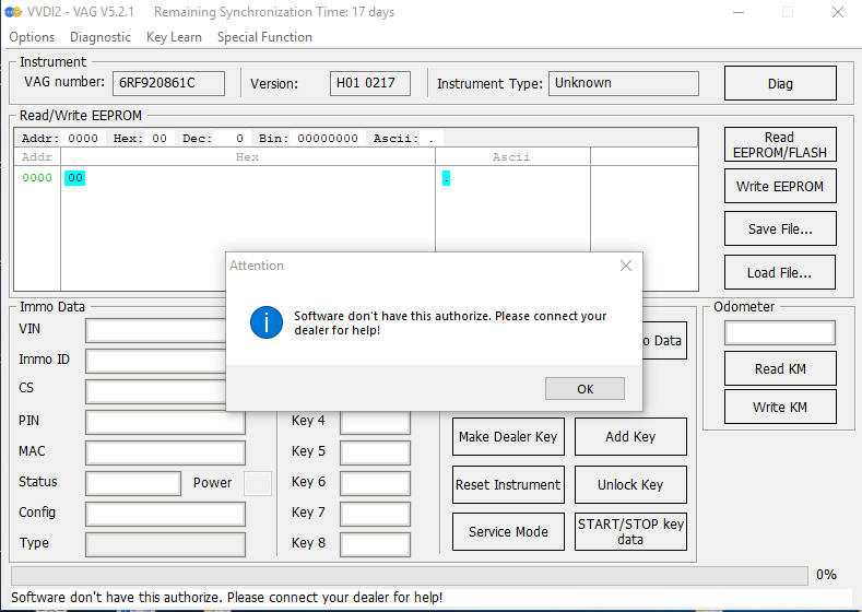

DocK Опубликовано 30 января, 2018 Поделиться Опубликовано 30 января, 2018 Поло- ставлю минус. Пробег не показал, ошибка авторизации Ссылка на комментарий Поделиться на другие сайты Поделиться

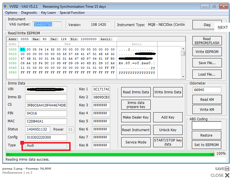

abra Опубликовано 1 февраля, 2018 Поделиться Опубликовано 1 февраля, 2018 рапид делал 16 год Вот что пишет по Поло Ссылка на комментарий Поделиться на другие сайты Поделиться
u-vovchika Опубликовано 1 февраля, 2018 Поделиться Опубликовано 1 февраля, 2018 (изменено) рапид делал 16 год Странно (( или косяк маленький, либо авто попутали )))) Изменено 1 февраля, 2018 пользователем u-vovchika Ссылка на комментарий Поделиться на другие сайты Поделиться
wow02 Опубликовано 1 февраля, 2018 Поделиться Опубликовано 1 февраля, 2018 Сегодня попробовал октавию - без запинки. Ссылка на комментарий Поделиться на другие сайты Поделиться
RentgenUral Опубликовано 1 февраля, 2018 Поделиться Опубликовано 1 февраля, 2018 Сегодня попробовал октавию - без запинки. вам же только написали (u-vovchika) : почему type AUDI ? вы опять то же самое .....объяснений не будет? Ссылка на комментарий Поделиться на другие сайты Поделиться
