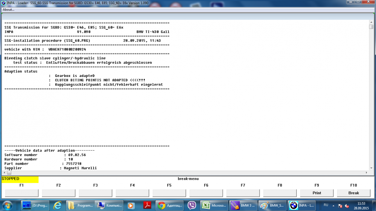

Прокачка рабочего цилиндра сцепления проходит нормально, после чего статус у коробки - Адаптирована.

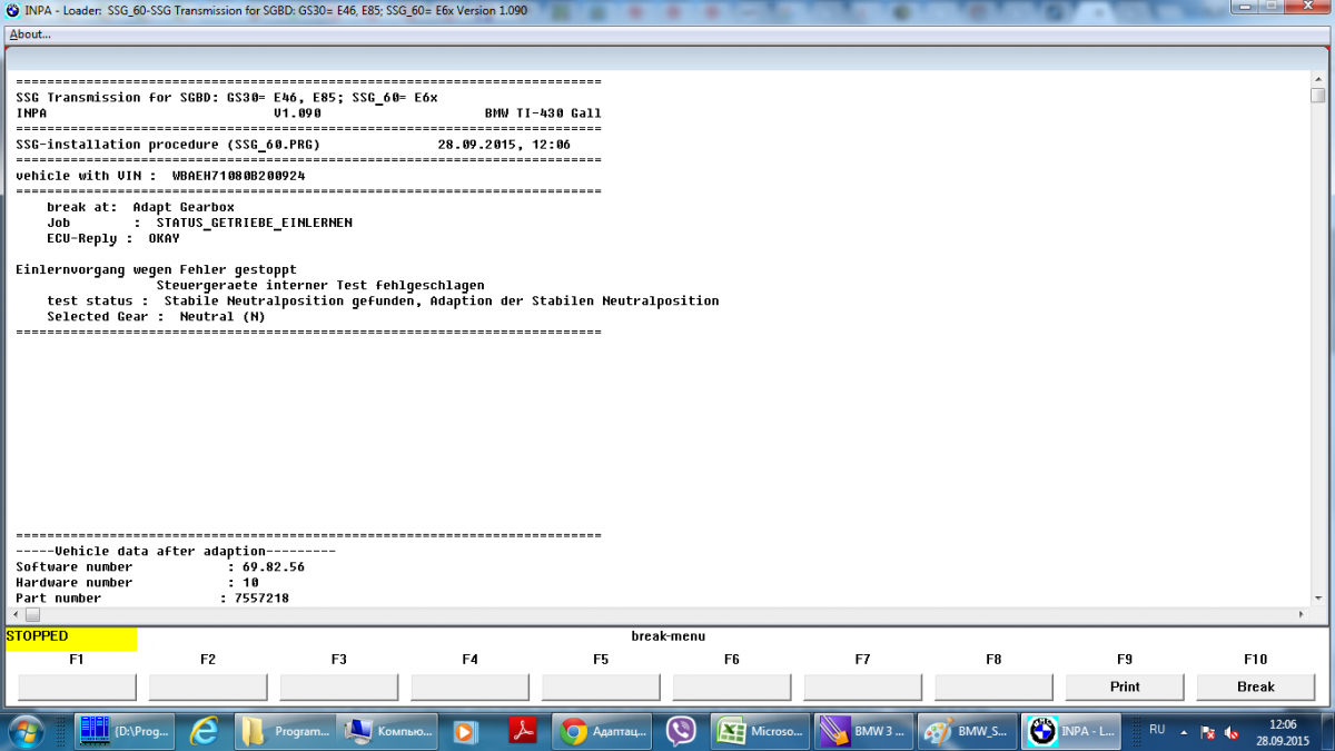

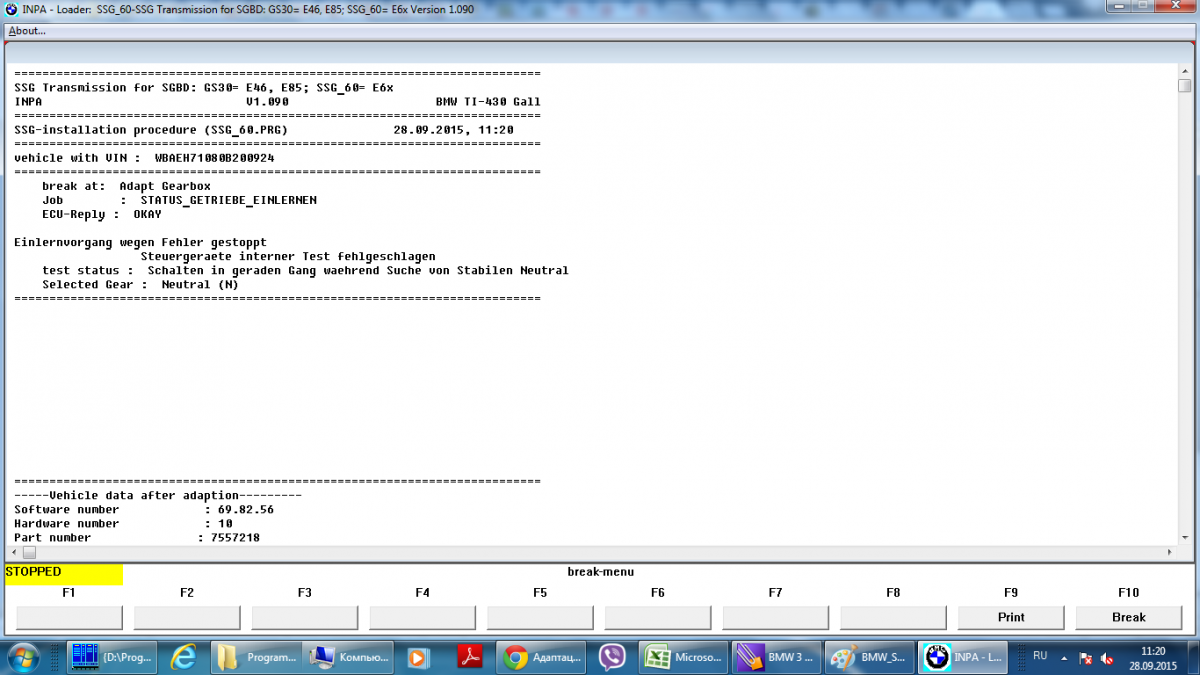

Однако процедура обучения точки схватывания останавливается с сообщением о статусе теста:
 - "характеристики рабочего цилиндра сцепления",
 - "Найдено стабильное положение нейтрали, Адаптация стабильной нейтрали"
 - "Переключатель в положении прямой передачи во время поиска нейтрали"
Повторял попытки обучения, чередуя с прокачкой гидропривода сцепления, с ручным включением передач (они все включаются), но так и не обучил полностью.

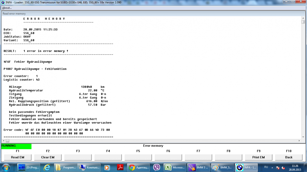

Изредка (1-2раза) появляются ошибки 4f6f (P1887, ошибка гидронасоса, хотя давление около 50 бар), 4ef6 (ошибка датчика хода сцепления).

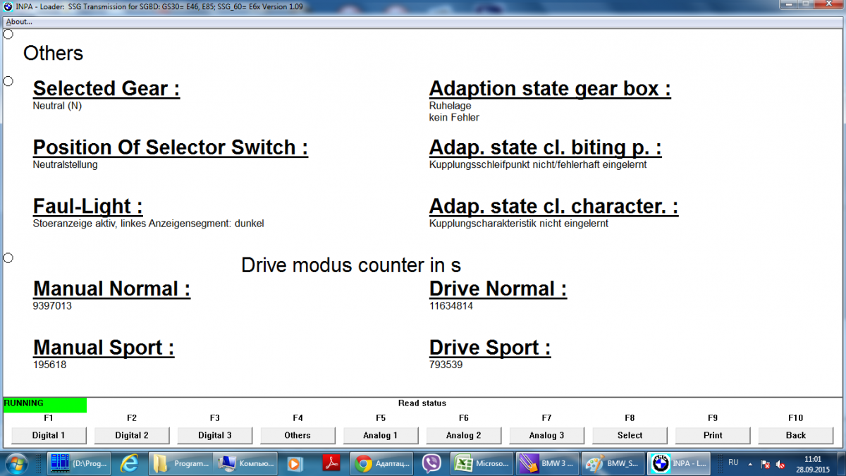

Последние три сообщения после попыток адаптаций/обучения на картинках...
вроде и коробка частично обучается, но все равно, до конца обучения не доходит...
