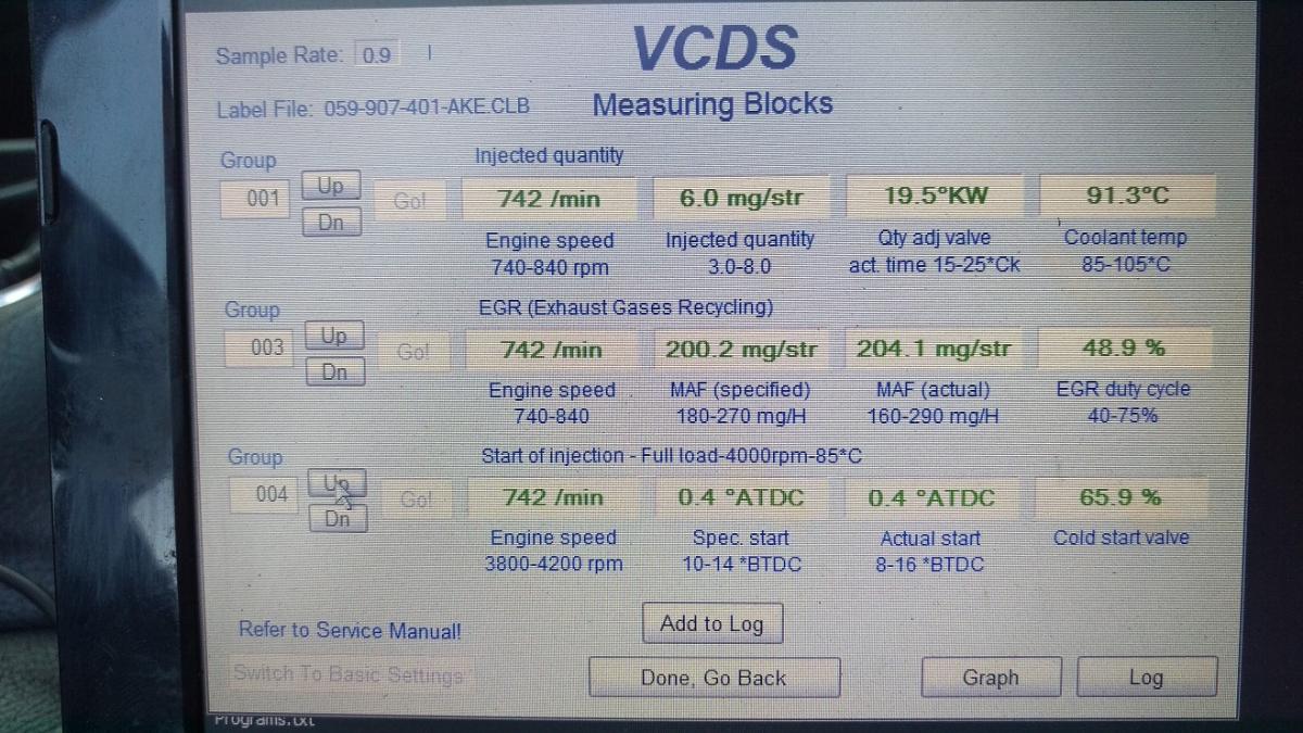

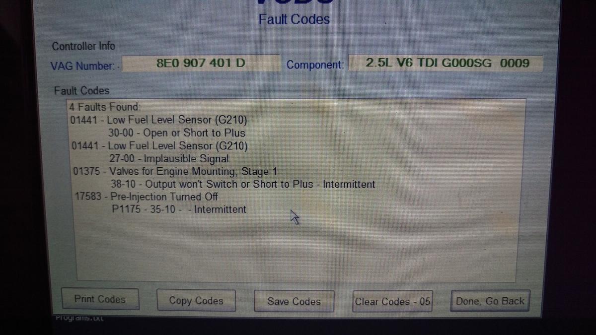

Эгил Опубликовано 29 сентября, 2015 Поделиться Опубликовано 29 сентября, 2015 Привет форумчане!Приехало авто. На холостом ходу дёргается.Ошибки: 01441 - Low fuel level sensor (G210) 01375 - Valves for engine mounting; Stage 1 Output won't Switch or short to plus 00542 - Needle lift sensor (G80) Open or short to plus Обнаружил в баке воду и всякой грязи. Клиент не заправляется на заправке - как оказалось.Отправил насос на ремонт, промыл бак и топливные трубы. Установил насос, новый фильтр и Б/У форсунку с проводом. Теперь каждый раз при старте двигателя скачок оборотов до 1500, падает на хх и дёргается секунд 10, выключает преинжекшен и выравнивается. Звонил мастерам насосов, те меня наругали и посоветовали поменять все форсунки, говорят насос с нутри был весь ржавый - форсунки наверняка неизправны. Снял остальные форсунки с донора - без изменений. Отсоединил сенсор оборотов - при старте больше не дёргается. Поставил новый сенсор - та же беда.Взгляните пожалуйста на приложения. Может кто может помочь? Выставил сегодня насос повторно. Выставил сегодня насос повторно. Теперь дёргается чуть дольше.Промывал систему впрыска. Не помогло. https://mega.nz/#!IMVWUapB!rZ8av6ZYUrEA-5rFy-SWHozAUzQE2guZXKvDCkJFlQw Ссылка на комментарий Поделиться на другие сайты Поделиться
shpuntik 2 Опубликовано 29 сентября, 2015 Поделиться Опубликовано 29 сентября, 2015 (изменено) G80 нужно поменять, а что ты менял? Изменено 29 сентября, 2015 пользователем shpuntik 2 Ссылка на комментарий Поделиться на другие сайты Поделиться
Эгил Опубликовано 29 сентября, 2015 Автор Поделиться Опубликовано 29 сентября, 2015 Ну так.. Г80 это форсунка номер 3 с катушкой. Ссылка на комментарий Поделиться на другие сайты Поделиться
shpuntik 2 Опубликовано 29 сентября, 2015 Поделиться Опубликовано 29 сентября, 2015 Ну так напиши, что ошибки старые, сейчас нет. А что за повод был менять G28? Может стоит посмотреть баланс форсунок во время тряски мотора? Ссылка на комментарий Поделиться на другие сайты Поделиться

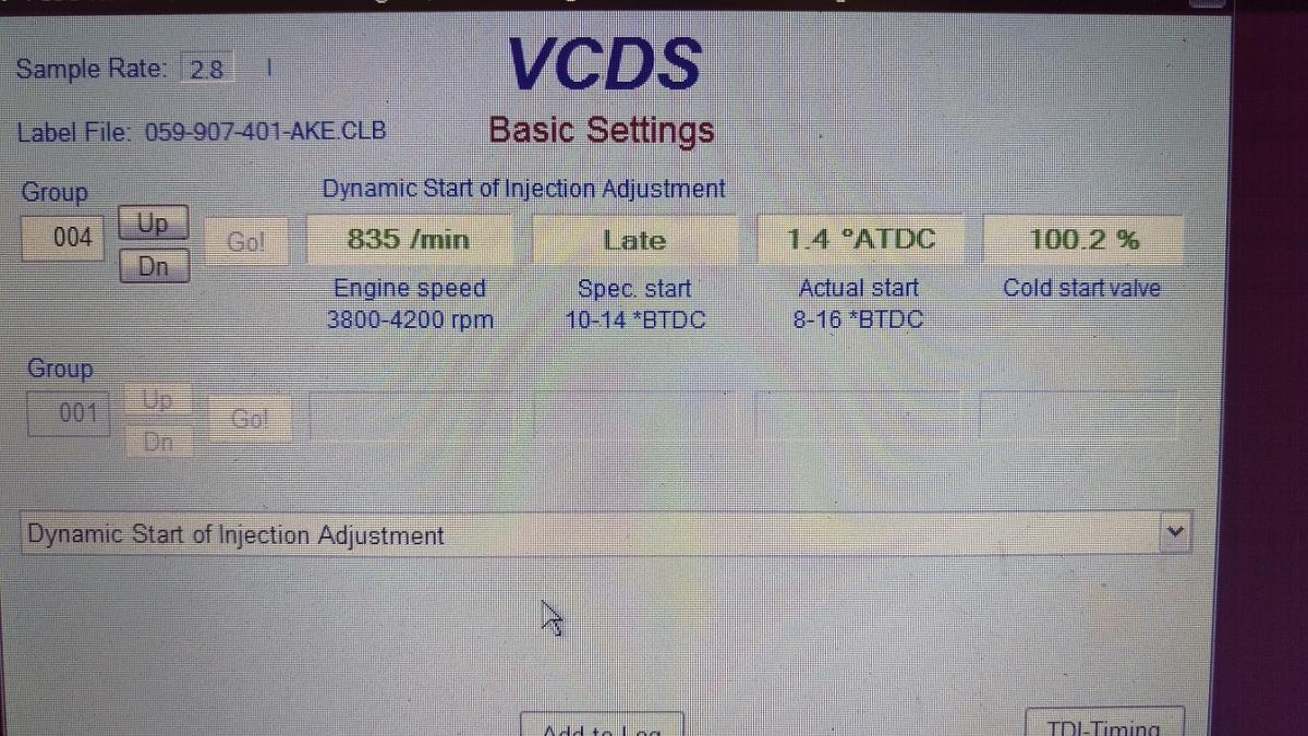

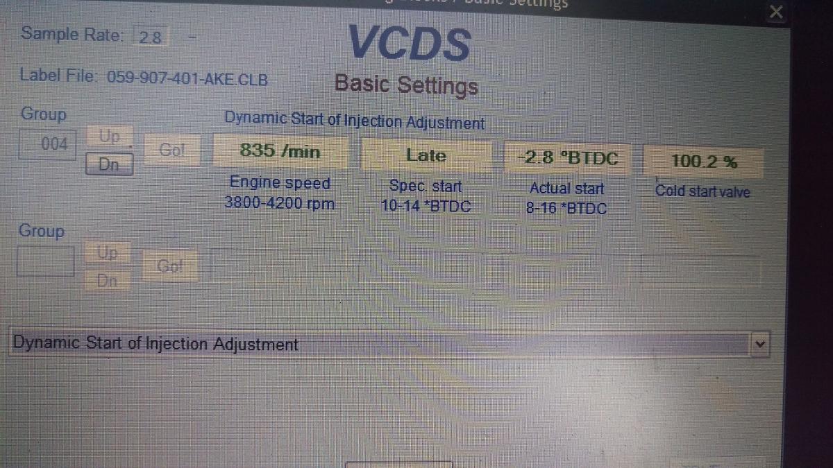

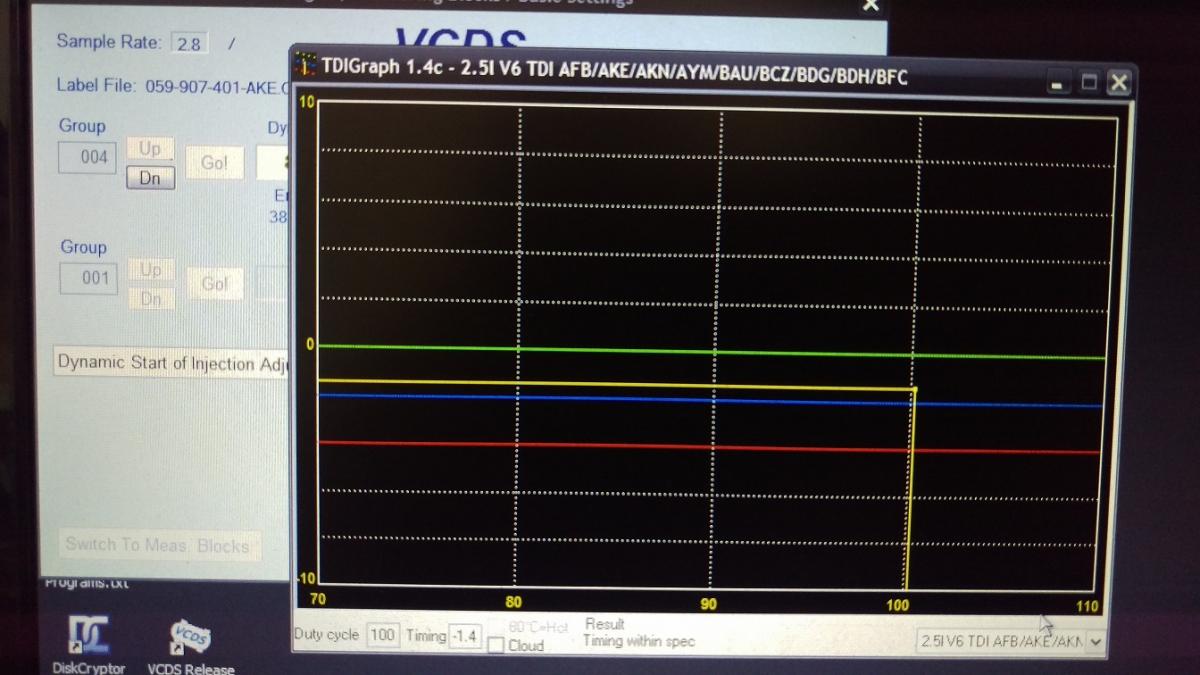

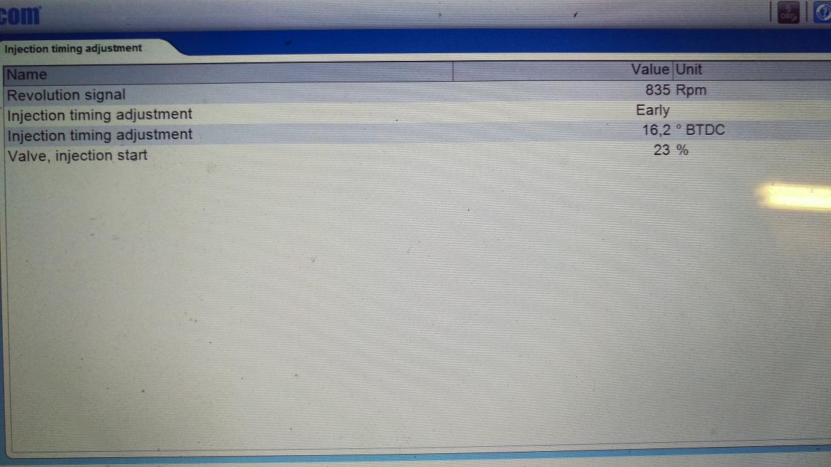

masterok Опубликовано 30 сентября, 2015 Поделиться Опубликовано 30 сентября, 2015 У тебя зажигание слишком поздно .А должно быть так Ссылка на комментарий Поделиться на другие сайты Поделиться

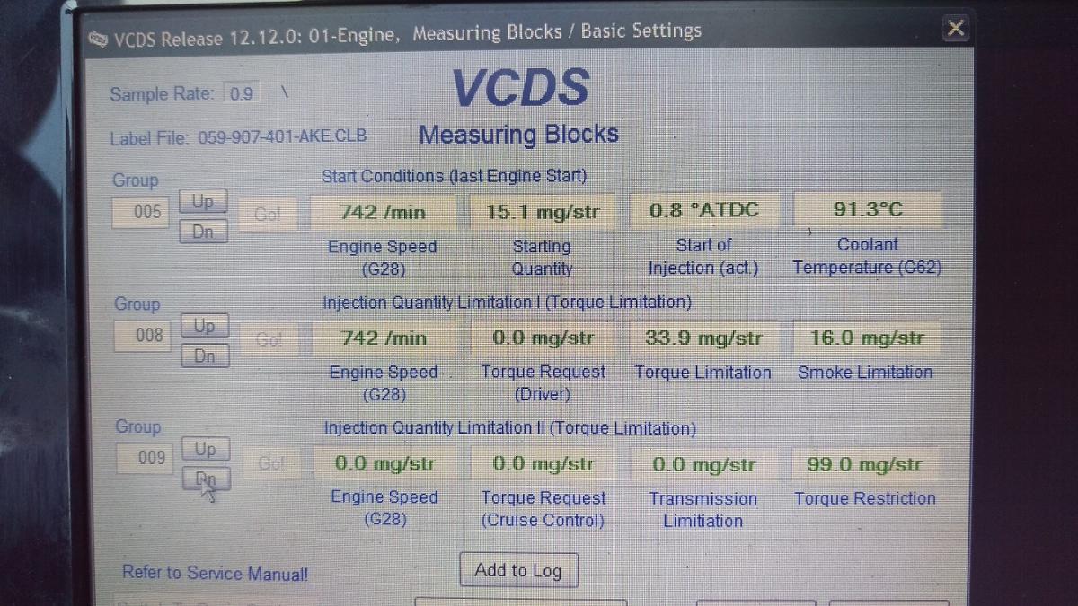

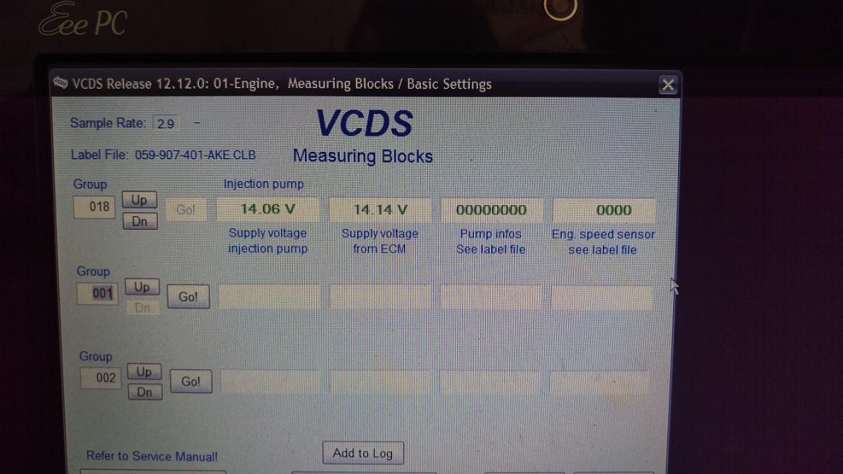

Эгил Опубликовано 30 сентября, 2015 Автор Поделиться Опубликовано 30 сентября, 2015 Спасибо мастерок!Последние 4 фотографии это результат моих вчерашних действий. Тут я в блоки не посмотрел. Гляну. Ссылка на комментарий Поделиться на другие сайты Поделиться

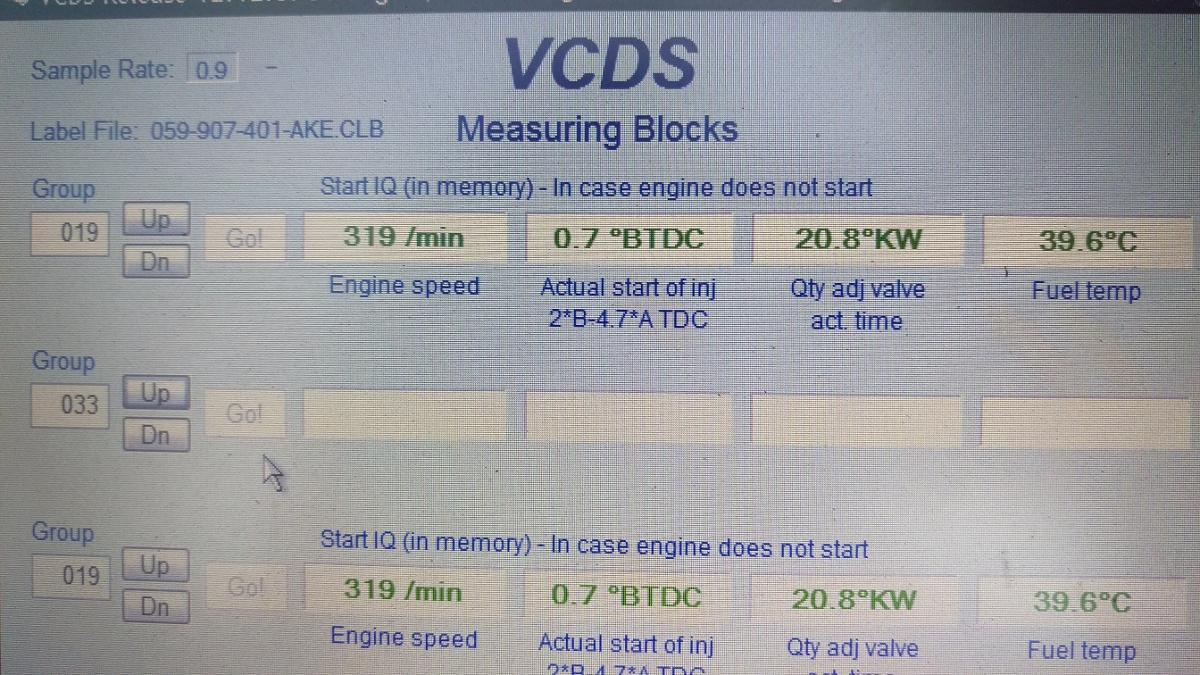

Эгил Опубликовано 30 сентября, 2015 Автор Поделиться Опубликовано 30 сентября, 2015 Вот на холодный двигатель. https://mega.nz/#!RJ8QHAQZ!UBX5qCUAVZIJG6tzCSt5fytx6Ea1mfpZuLLSQDQgmyc Сейчас прогрелся и троит всё время. Коррекцию, когда троит, не делает.https://mega.nz/#!4R8FWTJQ!QPEK2XlaZvrNxelT7L5mJd0W9OauBhFlDoVKj2kysl0Как преинжекшен отключает - выравнивается и начинает балансировать.https://mega.nz/#!4NcRURoD!uKtBEX3qDIQftTbxbnREfMOEwIaf7UJupxmW-KFkhBY Есть какие нибудь мысли друзья? Ссылка на комментарий Поделиться на другие сайты Поделиться
masterok Опубликовано 30 сентября, 2015 Поделиться Опубликовано 30 сентября, 2015 Мысли такие ,снимать насос и проверять на стенде Ссылка на комментарий Поделиться на другие сайты Поделиться

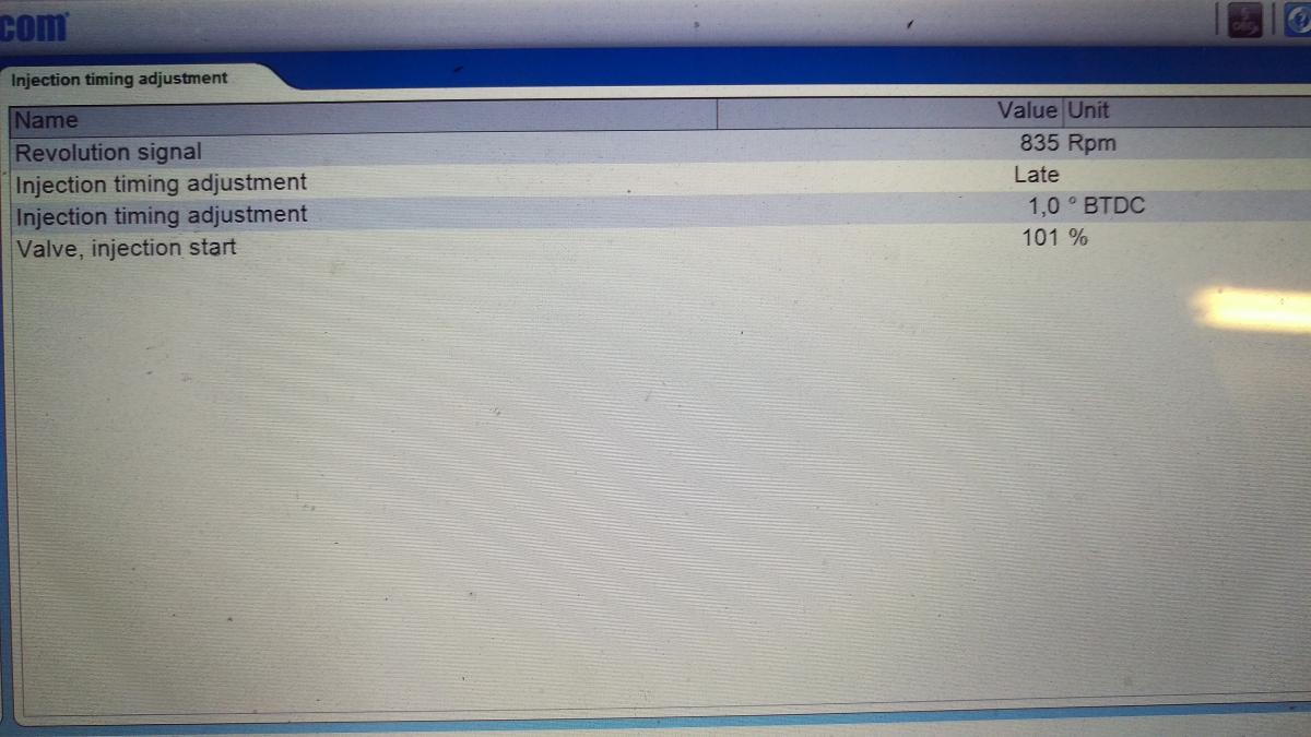

shpuntik 2 Опубликовано 30 сентября, 2015 Поделиться Опубликовано 30 сентября, 2015 (изменено) Что, для просмотра ссылок нужно регистрироваться? Серёга, думаешь 2.8 ATDC на что-то может повлиять? Изменено 30 сентября, 2015 пользователем shpuntik 2 Ссылка на комментарий Поделиться на другие сайты Поделиться
Эгил Опубликовано 30 сентября, 2015 Автор Поделиться Опубликовано 30 сентября, 2015 Что, для просмотра ссылок нужно регистрироваться? Серёга, думаешь 2.8 ATDC на что-то может повлиять? Мне кажется не надо регистрироваться ... Я снимаю насос. Ссылка на комментарий Поделиться на другие сайты Поделиться
igorbel Опубликовано 30 сентября, 2015 Поделиться Опубликовано 30 сентября, 2015 Что, для просмотра ссылок нужно регистрироваться? Серёга, думаешь 2.8 ATDC на что-то может повлиять? врядли в этом проблема,там норма ,если не изменяет память,на хх 3 до вмт и 2 после вмт,от этого колбасить не будет.Клапанную снимал ? Ссылка на комментарий Поделиться на другие сайты Поделиться
Эгил Опубликовано 30 сентября, 2015 Автор Поделиться Опубликовано 30 сентября, 2015 Крышки снимал. Я ж все форсунки поменял.Зубчатый тоже поправлял - криво стоял левый распредвал. Ссылка на комментарий Поделиться на другие сайты Поделиться
masterok Опубликовано 1 октября, 2015 Поделиться Опубликовано 1 октября, 2015 Что, для просмотра ссылок нужно регистрироваться? Серёга, думаешь 2.8 ATDC на что-то может повлиять? При неисправном аппарате опережения иногда помогает . Ссылка на комментарий Поделиться на другие сайты Поделиться
Stier Опубликовано 2 октября, 2015 Поделиться Опубликовано 2 октября, 2015 врядли в этом проблема,там норма ,если не изменяет память,на хх 3 до вмт и 2 после вмт,от этого колбасить не будет.Клапанную снимал ? Норма 2 градуса ATDC +\-2, то есть от 0 до 4 ATDC при Т выше 85. На запуск не влияет, от позднего впрыска просто потупее на ходу. Выход за пределы дал бы 00550. Может воздух откуда подсасывает? Ссылка на комментарий Поделиться на другие сайты Поделиться

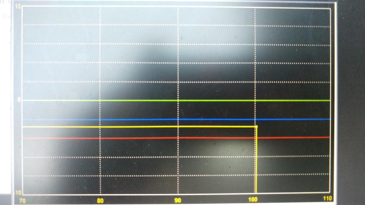

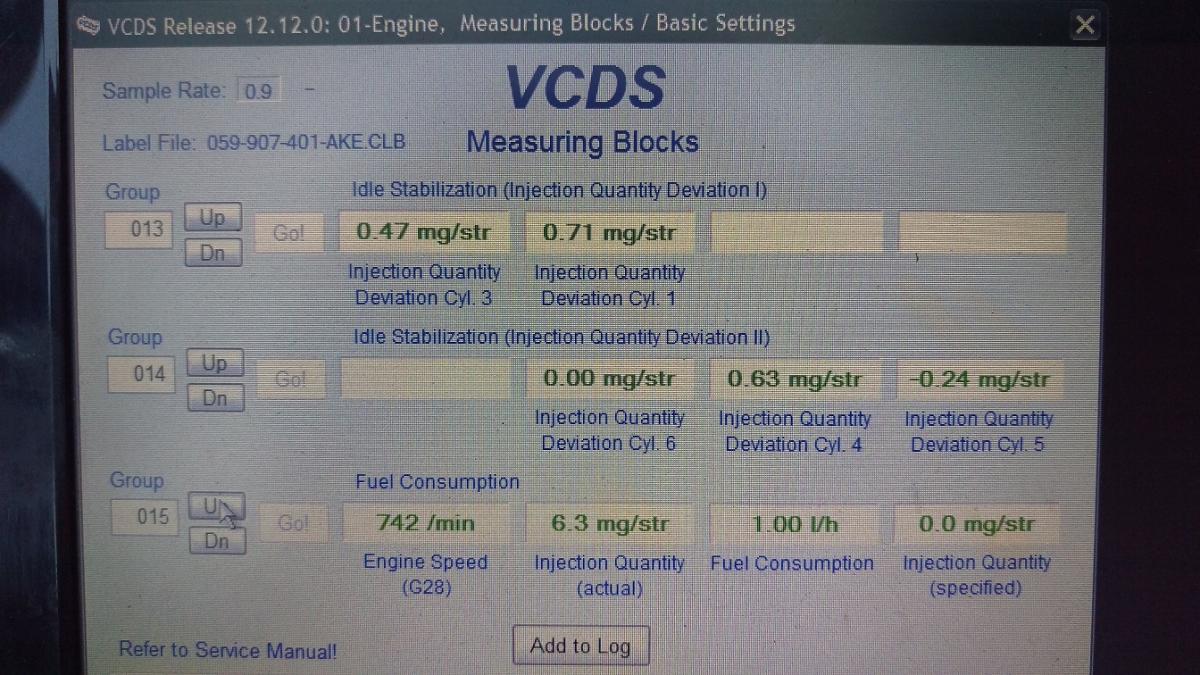

Эгил Опубликовано 3 октября, 2015 Автор Поделиться Опубликовано 3 октября, 2015 Насос еще не снял. Большой застой с другими работами.Вчера говорил с другим мастером. Он просил глянуть на подачу топлива во время трясучки и тут такая ситуация: Скачет от нуля до трёх мг а как выравнивается - 6мг. Как то я это пропустил. Говорит так же как и masterok:На стенд - похоже неправильно выставлен насос. К моторному тоже я залезал, всё сухо. Через пару часов загружу видео. Ссылка на комментарий Поделиться на другие сайты Поделиться

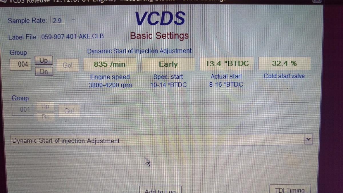

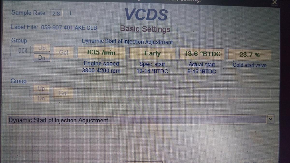

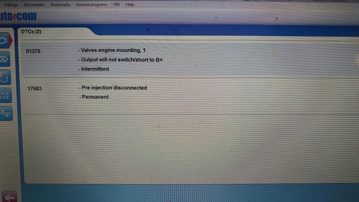

Эгил Опубликовано 5 ноября, 2015 Автор Поделиться Опубликовано 5 ноября, 2015 Получил насос обратно.(Поменяли ось.)Мастера, перед тем как отправить его мне, ставили на другую машину. Говорят всё в порядке.Я установил на свой аппарат - работает на много лучше но преинжекшен всё равно вырубает. Мотор больше не дёргается.Что бы исключить неисправность элементов в баке или топливного фильтра, с начала запустил мотор с канистры с отдельным фильтром и выставил насос.Не знаю куда уже глядеть. Выручайте. Ссылка на комментарий Поделиться на другие сайты Поделиться
