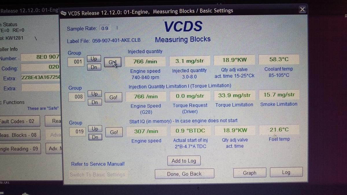

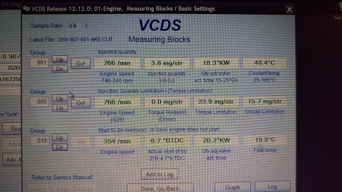

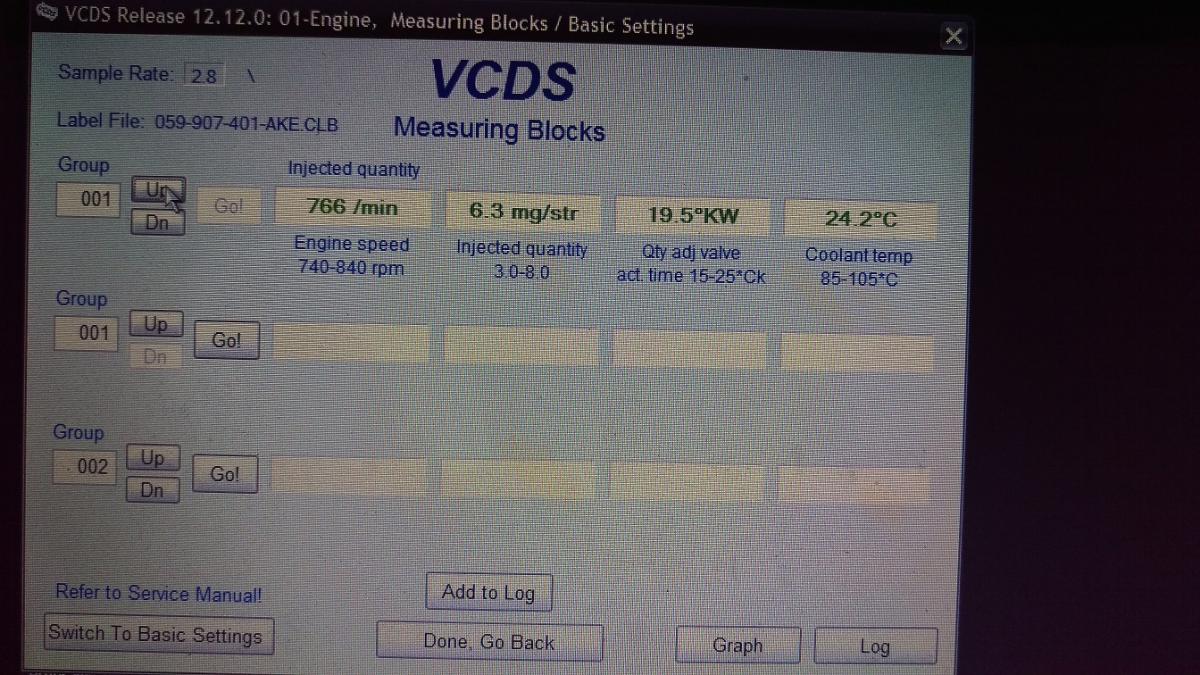

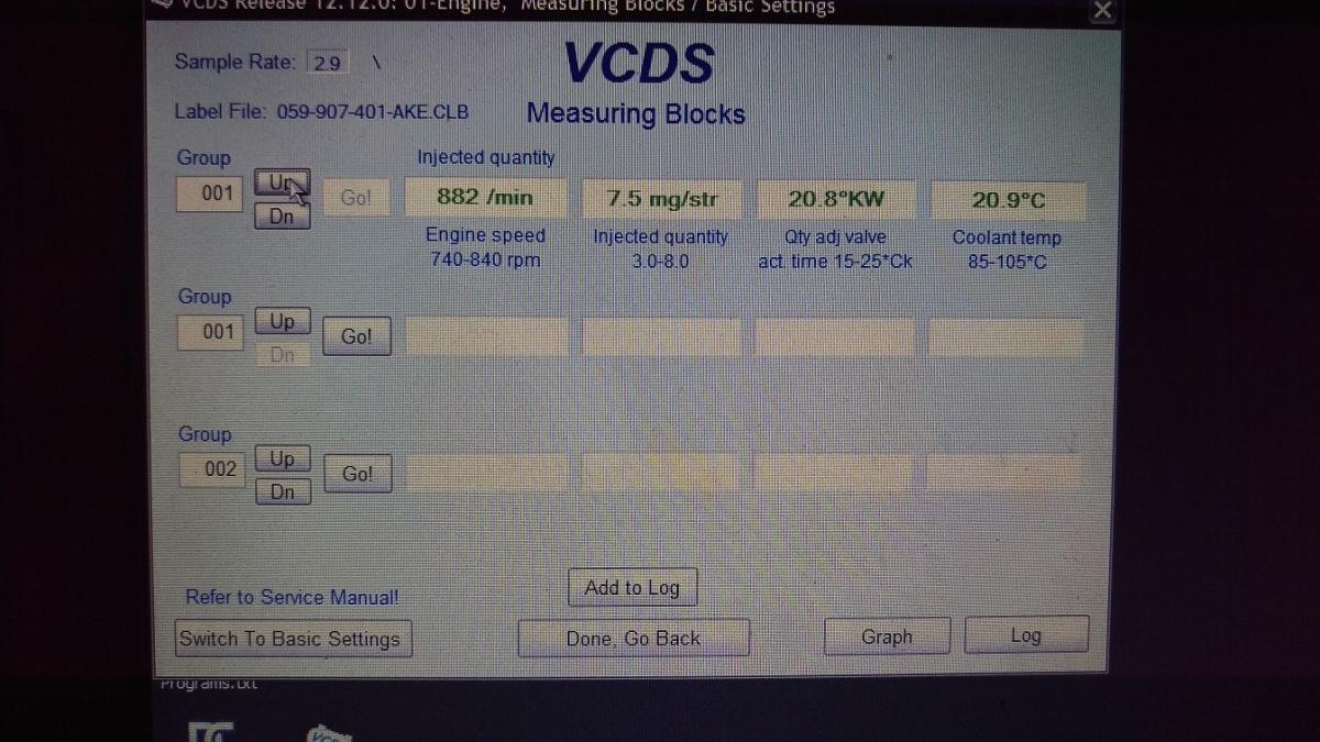

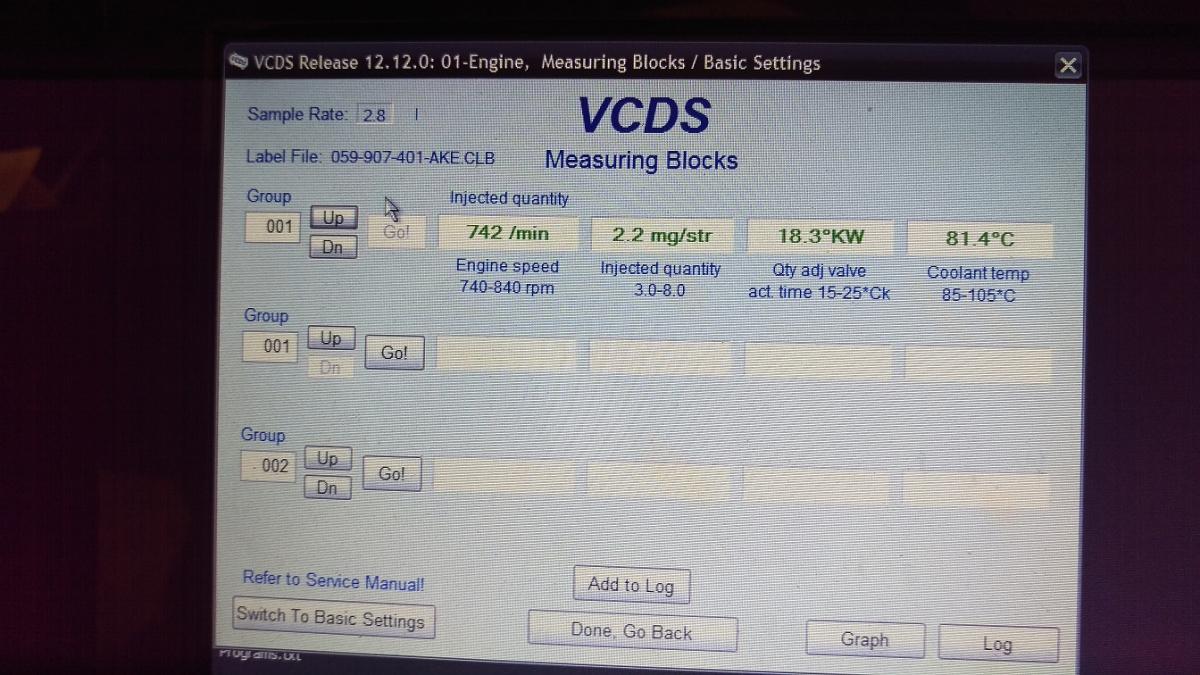

Эгил Опубликовано 13 ноября, 2015 Автор Поделиться Опубликовано 13 ноября, 2015 Говорил опять с мастером. Он устанавливал насос на другую машину и на ней выставил впрыск на 5мг. У меня впрыск 1,8мг. Резюме - подача срезается. Мастер говорит, проверяй обратку. Но я первый раз после установки, заводил мотор из канистры со шлангами, что бы исключить обратку. Хотя бак и все шланги промыты. Топливный фильтр новый. Он опять советует проверить болт которым обратка прикручивается к насосу. Тут я заметил что в нём жиклёр маленький заблокирован ржавчиной. Достал другой и подача топлива увеличилась до 2,2мг.Мастер насоса говорит что электроника насоса сама адаптируется. Я три дня на машине катаюсь. Пока что ничего не меняется. Машина едет нормально,но скачок оборотов через секунду после старта двигателя и соотвецтвенно предвпрыск отключается.Мне не кажется что тут в адаптации дело. Какие у вас мысли? Вот то что я вчера просматривал на разных температурах. Ссылка на комментарий Поделиться на другие сайты Поделиться
