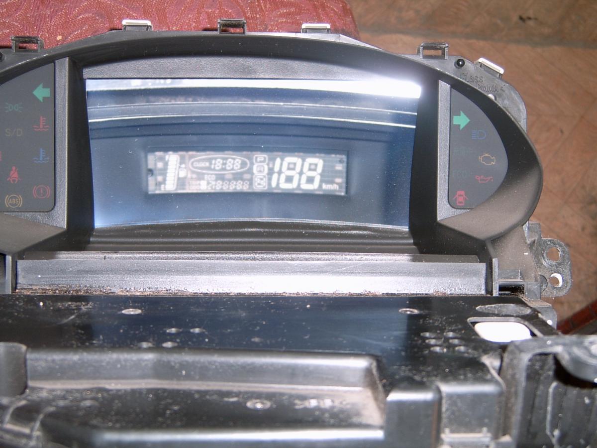

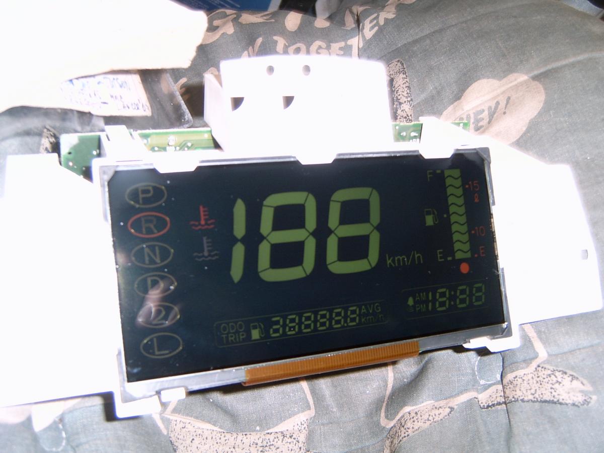

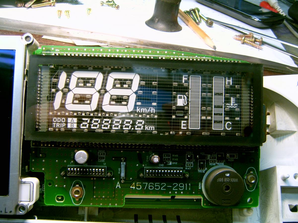

smrodo Опубликовано 30 сентября, 2015 Поделиться Опубликовано 30 сентября, 2015 (изменено) Вот на тему 299999км . Vista Ardeo 1 цифра может отображаться только 1 или 2 (край 3) . 4 уже не отобразится и Toyota Spacio Изменено 30 сентября, 2015 пользователем smrodo Ссылка на комментарий Поделиться на другие сайты Поделиться

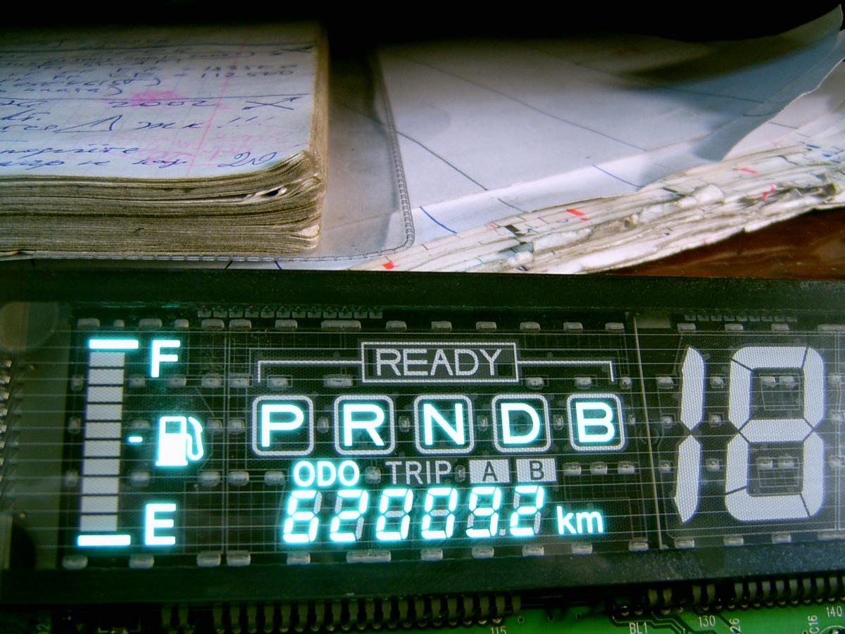

smrodo Опубликовано 30 сентября, 2015 Поделиться Опубликовано 30 сентября, 2015 Скорее всего так и есть . Для японцев машина более 300 тысяч - не машина . Интересно на приусах (всех) до миллиона . А на Vitz вообще супер - первая цифра или 1 или 2 (др вариантов на дисплее нет) Ссылка на комментарий Поделиться на другие сайты Поделиться
