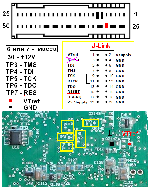

вадимк Опубликовано 30 сентября, 2015 Опубликовано 30 сентября, 2015 (изменено) Подвернулся под руку такой блок 2170-3824010-12.Его судьба мне не известна.Прочитал,что усыпают и не выходят на диагностику.Их меняли,переписывали дилерскими приблудами (если успевали) на новую программу.По моему - V3 (ver 3).Не рабочие выбрасывали.В качестве эксперемента я его вычитал.Понятия не имею,какая версия софта у меня.Если старая,то попрошу обнову,если у кого то есть.Остальное в файлах.ЗЫ:Три блока из 11 я вырезал.Там FFh. SPC560P40L3__org.rarПолучение информации... Изменено 30 сентября, 2015 пользователем вадимк

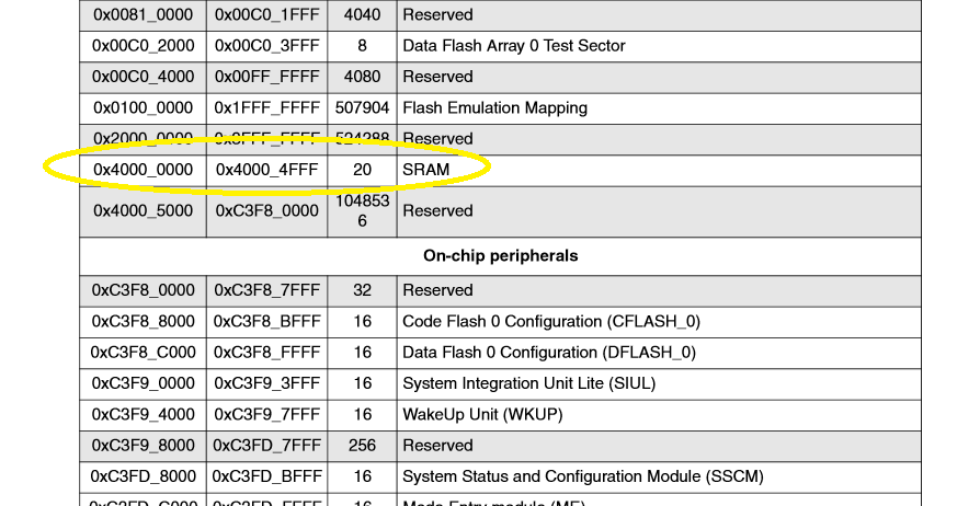

касьян Опубликовано 19 октября, 2015 Опубликовано 19 октября, 2015 (изменено) Вот интересно, что-то я делаю не так или всё таки флеш в проце сдохла, J-Link контроллер видит ID читает, соединяется, но при попытке что либо сделать (считать,стереть) пишет ошибку по ячейке 4000000. Блок 2170-3824010-02 на связь не выходит, EEPROM адекватный только вместо WIN единички Изменено 19 октября, 2015 пользователем касьян
касьян Опубликовано 20 октября, 2015 Опубликовано 20 октября, 2015 Не сразу дошло что не на ROM, а на RAM ругается и если нулевую ячейку пару раз проскочило, то после 140 кабздец, проц овощ. 1
вадимк Опубликовано 20 октября, 2015 Автор Опубликовано 20 октября, 2015 (изменено) А адрес точно не этот?(Пока колдовал с картинкой - опоздал) Изменено 20 октября, 2015 пользователем вадимк

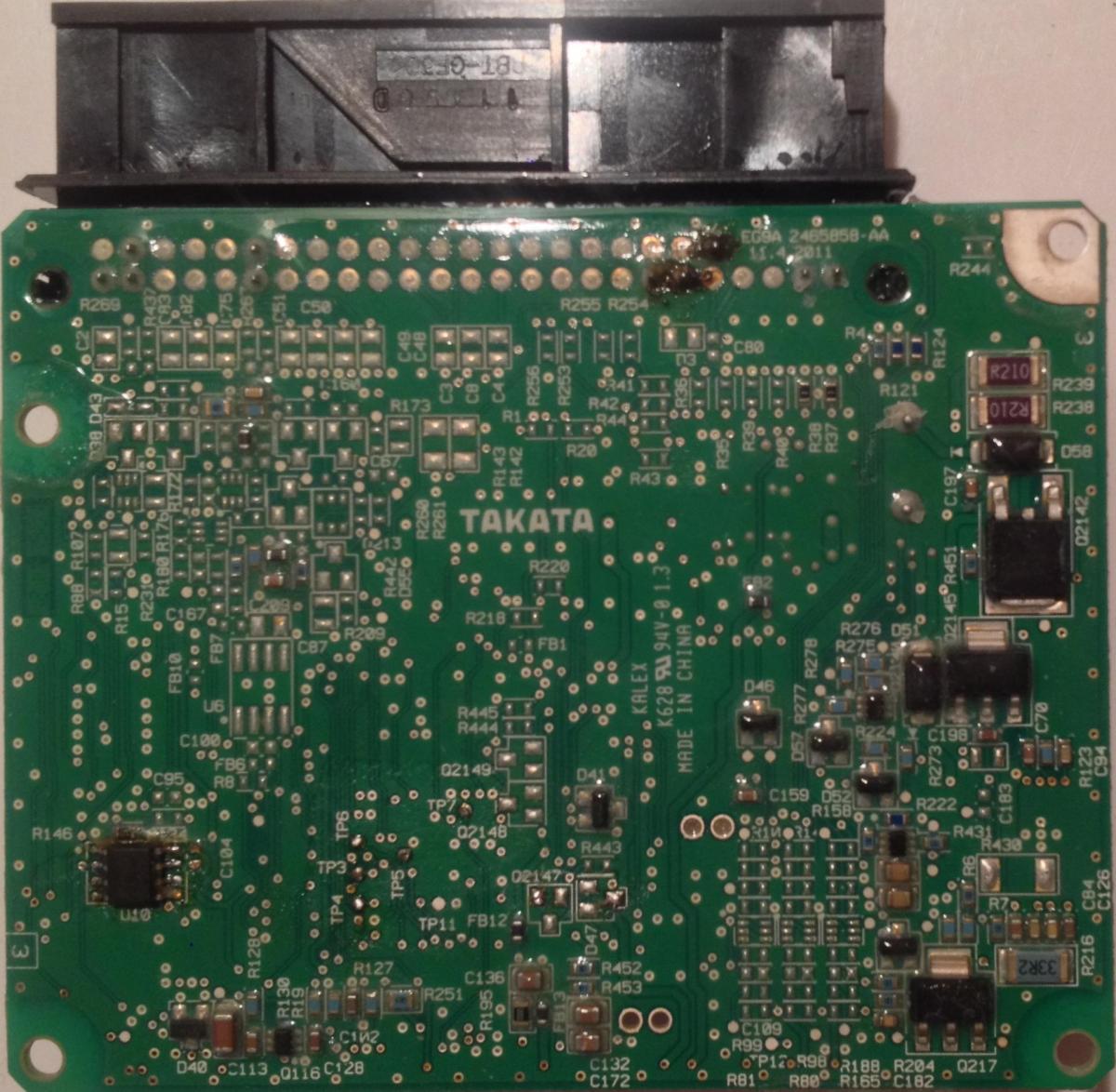

касьян Опубликовано 20 октября, 2015 Опубликовано 20 октября, 2015 В 20.10.2015 в 06:18, вадимк сказал: А адрес точно не этот?(Пока колдовал с картинкой - опоздал) Я просто один нолик не допечатал В 20.10.2015 в 11:50, zend сказал: Выложи фотки блока плиз. Завтра сделаю

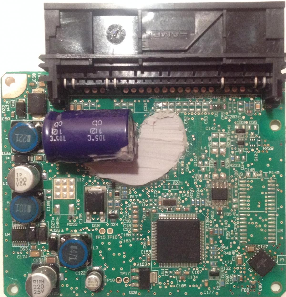

касьян Опубликовано 20 октября, 2015 Опубликовано 20 октября, 2015 В 20.10.2015 в 11:50, zend сказал: Выложи фотки блока плиз. Ну вот, получилось сегодня.
Линур Опубликовано 14 июля, 2021 Опубликовано 14 июля, 2021 (изменено) В 20.10.2015 в 21:06, касьян сказал: Ну вот, получилось сегодня. Показать У тебя элемента не хватает, конденсатор похоже. Изменено 14 июля, 2021 пользователем Линур
касьян Опубликовано 4 октября, 2021 Опубликовано 4 октября, 2021 Он по питанию, ни на что особо не влияет, теме 6 лет, я сегодня случайно сюда забрёл...) 1
