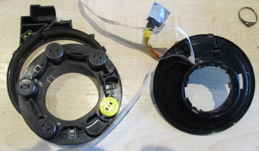

Sebbat Опубликовано 1 октября, 2015 Поделиться Опубликовано 1 октября, 2015 рассыпался шлейф при разборке - а он там двойной и внутри колесикивесь нет обрыл, там только фото как паять, фото в разобранном виде, как правильно рположить шлейф нигде найти не могу, может есть у кого ? Спасибо Ссылка на комментарий Поделиться на другие сайты Поделиться

Sebbat Опубликовано 2 октября, 2015 Автор Поделиться Опубликовано 2 октября, 2015 кручу уже 2 часа, наверное мозги у меня не в сторону механики, а в сторону электроники все время шлейф загибаться начинается Ссылка на комментарий Поделиться на другие сайты Поделиться
Sebbat Опубликовано 2 октября, 2015 Автор Поделиться Опубликовано 2 октября, 2015 там их два шлейфа, а не один как обычно, причем один длиннее, значит вместе их не сложишь Ссылка на комментарий Поделиться на другие сайты Поделиться
Sebbat Опубликовано 2 октября, 2015 Автор Поделиться Опубликовано 2 октября, 2015 вот фото, может по нему можно объяснить расположение пружины - нарисовать... шлейфы уже помятые, будут ли работать ? Ссылка на комментарий Поделиться на другие сайты Поделиться
Gans_SA Опубликовано 2 октября, 2015 Поделиться Опубликовано 2 октября, 2015 Начинай укладку с корпуса. Идём по большому радиусу, затем заворачивай один шлейф за жёлтое колесо, второй за пенёк за жёлтым колесом и мотаем в обратном направлении по малому радиусу, защёлкиваем крышку. В итоге желтый ролик должен оказаться напротив окошечка - это положение руль прямо, шлейф посередине. Наверно так... Ссылка на комментарий Поделиться на другие сайты Поделиться
Sebbat Опубликовано 2 октября, 2015 Автор Поделиться Опубликовано 2 октября, 2015 не понял, заворачивать и мотать на внутренний ролик ? и какой куда, один длиннее второй короче ив каком положении стоит втулка с роликами, она же крутится ? Ссылка на комментарий Поделиться на другие сайты Поделиться
Gans_SA Опубликовано 2 октября, 2015 Поделиться Опубликовано 2 октября, 2015 Разница в длине уйдёт за счёт того, что один шлейф завернёт через один ролик, т.е. он д.б. длинней. Заворачивать и мотать по внутренней части роликов, а потом надеть крышку. После сборки в окошке должен увидеть жёлтый ролик. Ещё на крышке и корпусе бывают треугольные метки, они должны совпасть в положении "посередине". Ссылка на комментарий Поделиться на другие сайты Поделиться
Sebbat Опубликовано 2 октября, 2015 Автор Поделиться Опубликовано 2 октября, 2015 ничего не получается, уже вдвоем с товарищем пробуем - нифига увидеть один раз надо, тогда бы собрали дешевле уже новый купить получается, 2 часа убито... Ссылка на комментарий Поделиться на другие сайты Поделиться

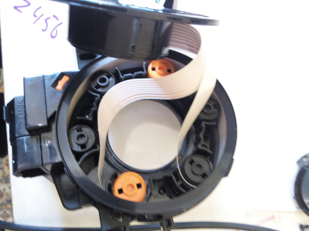

vovohka Опубликовано 2 октября, 2015 Поделиться Опубликовано 2 октября, 2015 (изменено) вот вам подсказка Изменено 2 октября, 2015 пользователем vovohka Ссылка на комментарий Поделиться на другие сайты Поделиться
Sebbat Опубликовано 2 октября, 2015 Автор Поделиться Опубликовано 2 октября, 2015 Спасибо ! Наконец-то нужное фото !!! За 5 минут собрал http://tc-club.ru/viewtopic.php?f=11&start=0&t=1931&uid=87 тут вот еще нашел, но долго регистрироваться пришлось и тут с одним шлейфом, а у меня два собрал - все равно шелестит, наверное все таки помялся сильно шлейф надолго не хватит, надо менять... Может кто-нить подскажет, продаются ли шлейфы такие где-нибудь ? Ссылка на комментарий Поделиться на другие сайты Поделиться
