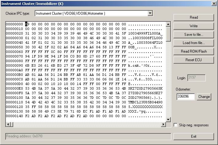

vadim001 Опубликовано 2 октября, 2015 Поделиться Опубликовано 2 октября, 2015 Господа - в таком авто имеется один ключ замка зажигания - хозяин авто просит вытереть из памяти все остальные ключи. Я ключи еще не прописывал - поэтому сильно не пинайте - итак: подключаем VAG K CAN 1.4 - читаем приборку и пин (файл во вложении) пин 3197. Берем vagcom 10.3 подключаемся к авто - выбор иммо (25) входим - далее логин(11) предлагает ввести логин - вводим 03197 ввод - сообщение неправильный логин, повторяем - тоже неправильный логин. Вопрос - это неправильный пин ? или я неправильно что то делаю? Ссылка на комментарий Поделиться на другие сайты Поделиться
masterok Опубликовано 2 октября, 2015 Поделиться Опубликовано 2 октября, 2015 выбор иммо (17) так правильней будет . Ссылка на комментарий Поделиться на другие сайты Поделиться

Zmiycheg Опубликовано 3 октября, 2015 Поделиться Опубликовано 3 октября, 2015 17 -> login -> adaptation -> 21 -> 1 -> Test ->save -> done, go back Ссылка на комментарий Поделиться на другие сайты Поделиться

aka4 Опубликовано 4 октября, 2015 Поделиться Опубликовано 4 октября, 2015 (изменено) Берем vagcom 10.3 подключаемся к авто - выбор иммо (25) входим - далее логин(11) предлагает ввести логин Интересно,и кто это там предлагал ввести логин,ни кто ни чего не предлагает и в 17-ом,молчу уж про 25-ый. На этой машине в 25-ом адресе у вас могло быть только предложение перейти в 17-ый адрес. Изменено 4 октября, 2015 пользователем aka4 Ссылка на комментарий Поделиться на другие сайты Поделиться
