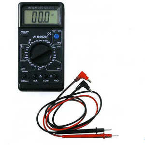

s_h_e_f Опубликовано 4 октября, 2015 Поделиться Опубликовано 4 октября, 2015 (изменено) ну дак что Дмитрий, может мне вам тестер хотя бы привести, или подсказать в каком магазине продается? Изменено 4 октября, 2015 пользователем s_h_e_f Ссылка на комментарий Поделиться на другие сайты Поделиться
wireless Опубликовано 4 октября, 2015 Автор Поделиться Опубликовано 4 октября, 2015 Подскажите Ссылка на комментарий Поделиться на другие сайты Поделиться
s_h_e_f Опубликовано 4 октября, 2015 Поделиться Опубликовано 4 октября, 2015 думаю в аюте должны его найти Ссылка на комментарий Поделиться на другие сайты Поделиться
wireless Опубликовано 4 октября, 2015 Автор Поделиться Опубликовано 4 октября, 2015 Спасибо обязательно загляну Ссылка на комментарий Поделиться на другие сайты Поделиться
