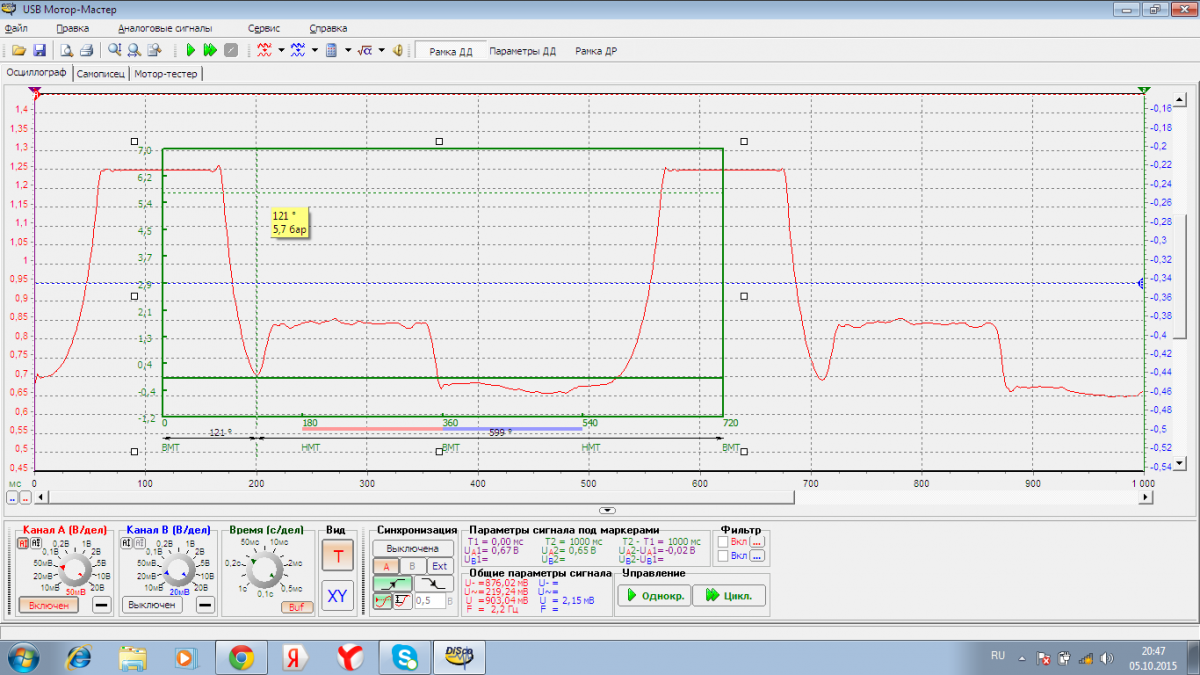

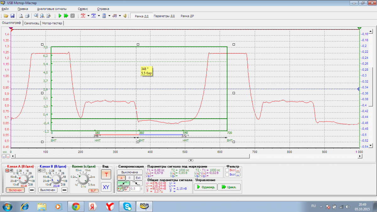

Доброй ночи Уважаемые любители и профессионалы!!!Приехал Опель Вектра Б 2.2 литра Z22YH С ЖАЛОБОЙ не тянет.Посмотрел компрессию 12 атм во всех цилиндрах.Датчиком давления посмотрел метки грм и возник вопрос!!Ошибок нет ни каких а метки смещены или я не прав???Осцилки прилогаю
с метками что-то очень даже не то.выпуск распред вал даже очень рано открывается.
Снимал на прокрутке!!НО вопрос остался почему по диагностике ни каких ошибок нет??Поэтому и обратился за помощью!!
