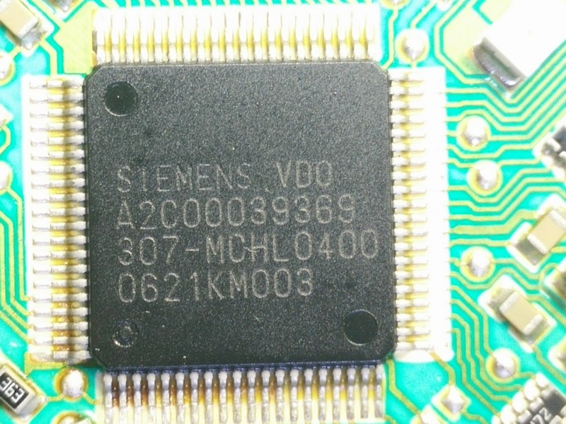

dkohno Опубликовано 9 октября, 2015 Автор Поделиться Опубликовано 9 октября, 2015 (изменено) Вот дампы до (stock) и после (mod) вмешательства, фото процессора. kia-rio-stock2.BIN kia-rio-mod2x.BIN Изменено 9 октября, 2015 пользователем dkohno Ссылка на комментарий Поделиться на другие сайты Поделиться
dkohno Опубликовано 9 октября, 2015 Автор Поделиться Опубликовано 9 октября, 2015 В данной панеле должна стоять 93S56. И панель вроде как VDO на проце NEC. Такие читал и писал этим китайцем, проблем не возникало. В TL866 нужно выставлять 16 битовой режим чтения/записи. Т.е нужно выбирать 93S56w х16, помоему так. При 8-ми битовом чтении он переставляет байты. Как вариант, не правильно пересчитал пробег и задел калибровки моторов в прошивке. Чем пробег правил? Вот и я думаю что с дампом не должно быть проблем, TL866 его считал и записал нормально. пробег правил по калькулятору. Зы Возьми дамп, заполни его последовальностью 00 11 22 .. FF и так пока есть место. Читай, пиши, опять читай и сравнивай в хексе. По уму нужно было купить микруху и потренировать прогер на ней, а родную не трогать. Цена микры 40-80р. Я так и сделал, сразу не хотел родной чип запороть, но под рукой был только 93с56. Я залил в него исправленный дамп со своего чипа, пробег был Error. Вернул на место родной чип, но пробег обнулился. Думаю в этом моя самая большая ошибка. Чисто теоретически, мог ли сам процессор сбросить конфиг который есть в его eeprom на какой-нибудь стандартный и теперь отказывается читать этот конфиг из микрухи?? Хотя повторю, пробег в чип пишет, т.е. микруху он видит нормально. Ссылка на комментарий Поделиться на другие сайты Поделиться
