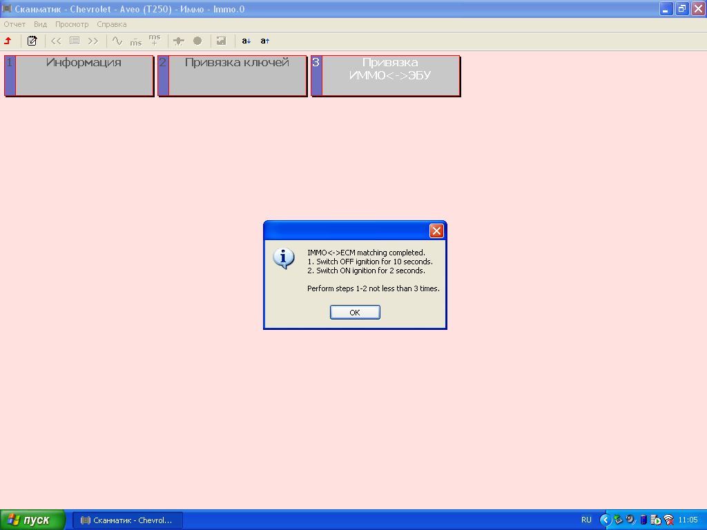

andrtol Опубликовано 7 октября, 2015 Автор Поделиться Опубликовано 7 октября, 2015 от родного ничего нет, хозяин выкинули(( под руками есть сканматик2 и mvp, сразу скажу в сканматике заявлено - привязка иммо+эбу и привязка ключа, но по сути не знакомит, а дает инструкцию для танца с бубнами типа: Ссылка на комментарий Поделиться на другие сайты Поделиться
dodj123 Опубликовано 7 октября, 2015 Поделиться Опубликовано 7 октября, 2015 Иммено так он и делает.Если родного ничего нет то ресетни блоки и прописывай ключи,желательно с чистыми трансами или разлоч родные.Да и еще попробуй сделать как лачети ,иногда помогает Ссылка на комментарий Поделиться на другие сайты Поделиться
andrtol Опубликовано 7 октября, 2015 Автор Поделиться Опубликовано 7 октября, 2015 все получилось, залил другой дамп в 95080(взял на форуме) вместо родного, подключил ЭБУ к авто, лампа замигала, сканматиком сделал перезапись ключа, потом привязку ЭБУ, "танец с бубнами" не повторял три раза, хватило одного(выкл зажиг на 10с, вкл зажиг на 2с, выкл и снова вкл) и авто завелось, а ошибки то остались P0602 P0630!?! возможно у этого ЭБУ не только содержимое еепром испорчено, а еще и ФЛЕШ?!? Ссылка на комментарий Поделиться на другие сайты Поделиться
