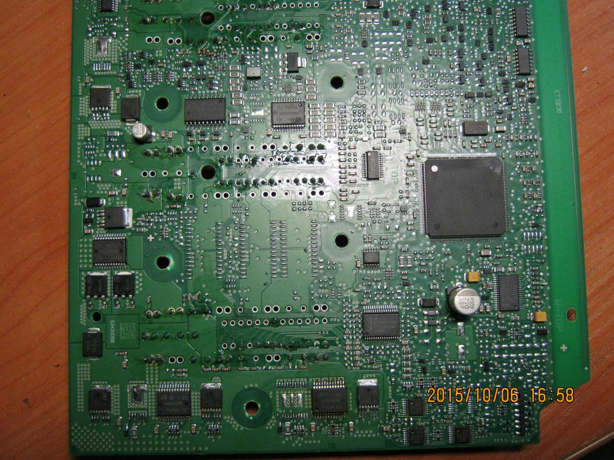

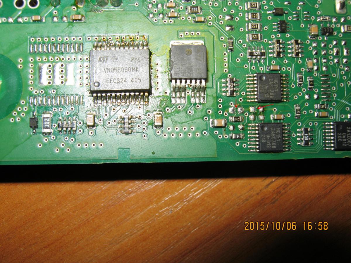

Здравствуйте! В авто был установлен ксенон ,при глючевшей лампе ближнего света в блоке BCM отгорела ножка драйвера VNQ5E050MK  и сгорели два элемента(похожи на резисторы).Драйвер поменяли и вот с элементами проблема.
Может кто богат фоткой этого блока с местом недостающих элементов?
может кто в схемотехнике понимает ?
подбором сопротивлений добился ,что заработали задние габариты,подсветка номера и стоп-сигналы..
При включении ближнего света-горит только правая фара(дальний на ней тоже работает) а левая фара не работает вообще..если завести авто,то и правая тухнет...
плюс не работают передние габариты...
активированием функций передок по освещению не включается вообще
ошибки по всем лампам практически(даже которые горят,стопаки,зад габариты и подсветка номера)
предохранители в порядке...
