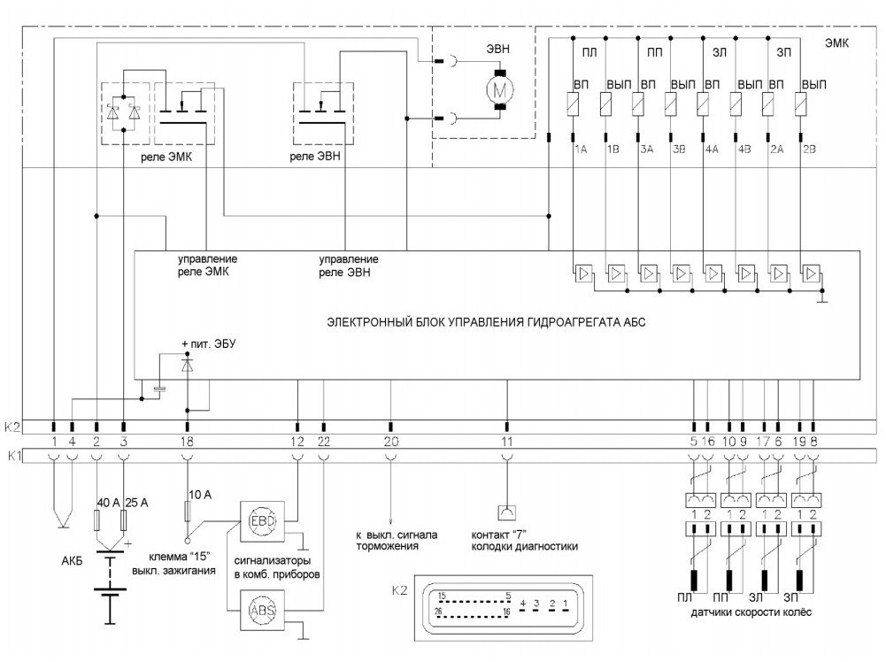

Ребята смысл такой: приехала на диагностику новая приора пробег около 10т. говорит загорелся АБС. Я проверил сканером, не подключается... уже все облазил нету связи! но слава богу на складе был гидро агрегат на пробу. подключил и он вышел на связь. Соответственно поставил новый блок и он уехал довольный. приезжает через пару дней и говорит что как отъехал через 500 метров опять загорелся и не реагирует абс. сначало посмотрел предохранитель он был сгоревшим поставил новый  пред но блок не выходил на связь. поставили еще один т.к. считали что блок проверочный поэтому и сгорел. но через пару часов опять приехал. что делать хз. визуально концевики нормальные не коротит.

Имхо, поиск кз самое интересное. хз тут не актуально, тем более это ваз
Проверяй мотор или ключи управления, на другое вроде как не попадает.
