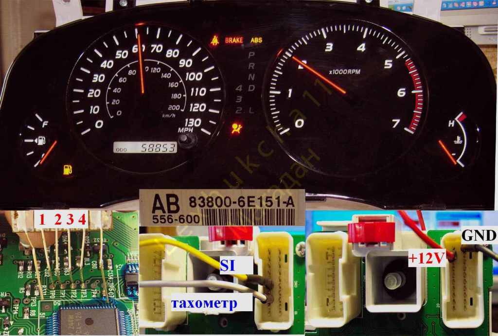

partisan Опубликовано 6 декабря, 2009 Автор Поделиться Опубликовано 6 декабря, 2009 VVlad приборку на столе покатать не могу, потому как не знаю пин ,который идет от датчика скорости на приборку на этой машине! Ссылка на комментарий Поделиться на другие сайты Поделиться

VVlad Опубликовано 6 декабря, 2009 Поделиться Опубликовано 6 декабря, 2009 (изменено) Не знаю как пишет TopWin, а Тритон пишет и читает начиная с мл. байта - следовательно в 8-битном режиме прочитаный дамп будет сильно отличаться от 16-битного(правильного) И если ты утверждаеш, что после того как ты заливаеш прогером тот дамп, который ты выложил и приборка работает. Прогер пишет и читает в 8 битном режиме. И в неизмененном дампе панель может работать а с изменениями нет. Думаю тебе нужно убедиться в каком режиме работает твой прогер Изменено 6 декабря, 2009 пользователем VVlad Ссылка на комментарий Поделиться на другие сайты Поделиться
