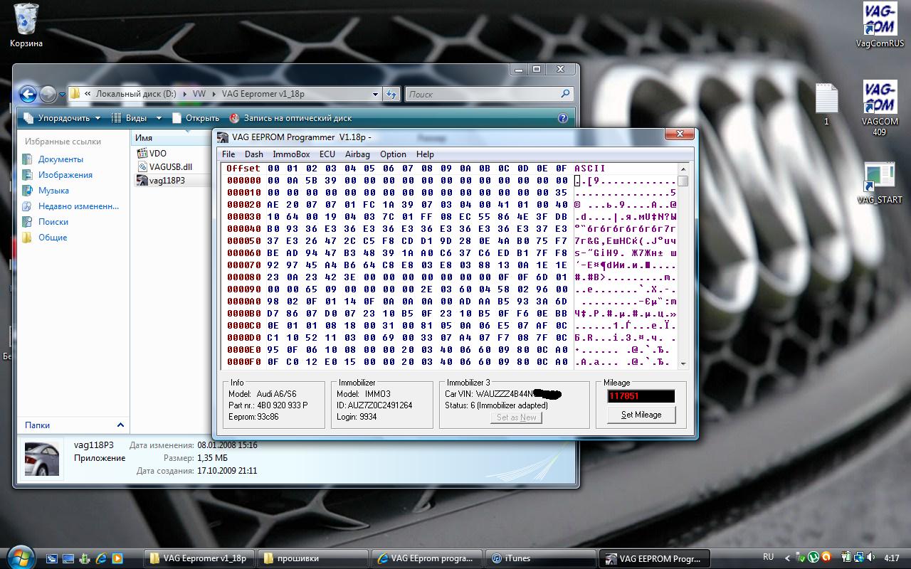

dich Опубликовано 20 октября, 2010 Поделиться Опубликовано 20 октября, 2010 В 19.10.2010 в 14:30, pomanovw сказал: хорошая прога но почему то на Golf 3 immo не мог прочитать (внутри мотя)а Audi читал без проблем Не прочтет. Разные по схеме immo-box. Для Golf 3, что-нибудь типа ХProg надо Ссылка на комментарий Поделиться на другие сайты Поделиться

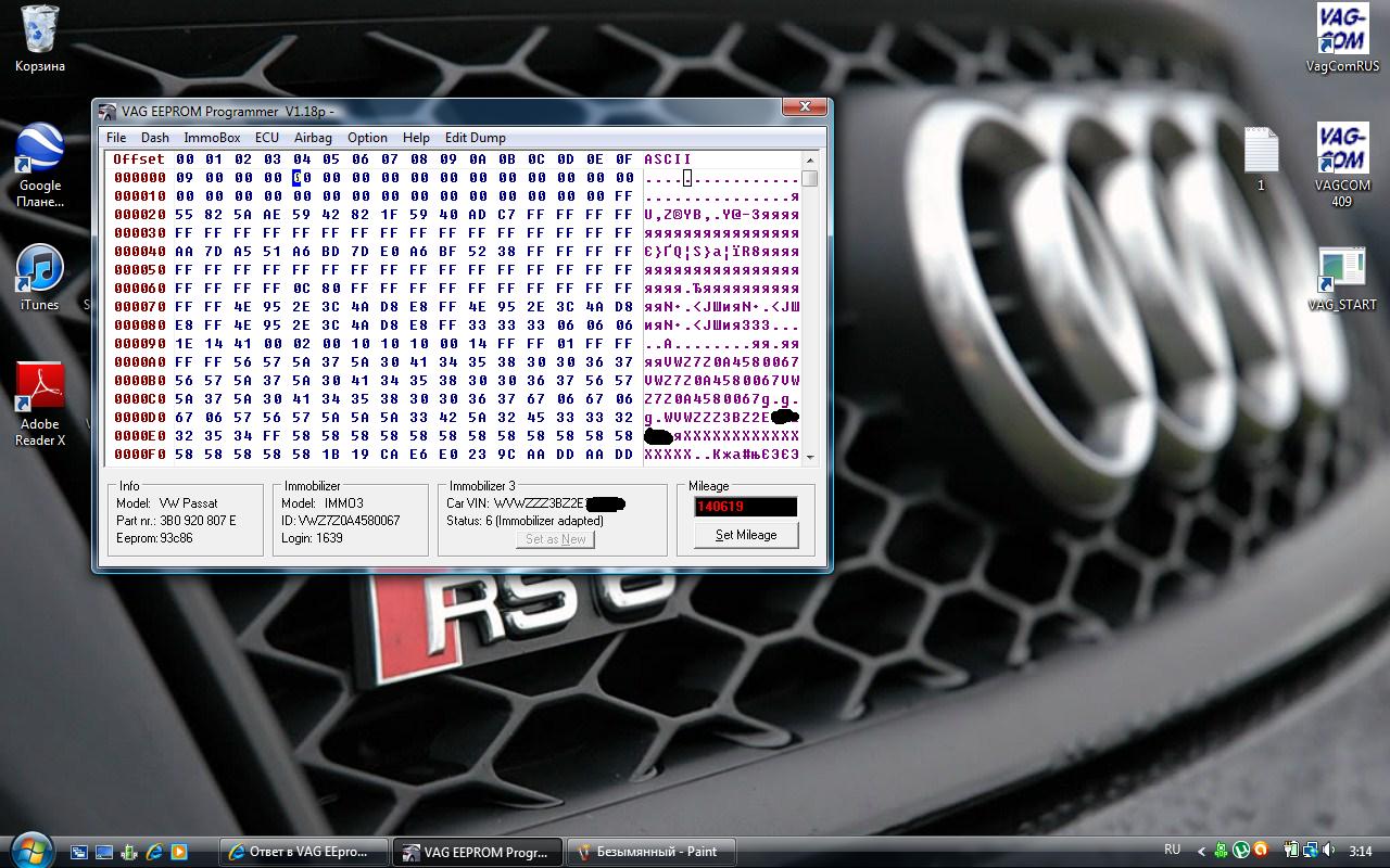

zubr Опубликовано 10 января, 2011 Поделиться Опубликовано 10 января, 2011 В 10.01.2011 в 10:03, вуглускр сказал: какое заблуждение? видео чтоль снять в доказательстов? мне и многим будет интересно увидеть: A6 (03 год), Passat B5+ (от 2001), VW Sharan (от 2001). Может мы что-то не понимаем или у нас Com-порты убитые, ждем видео, если не трудно. Ссылка на комментарий Поделиться на другие сайты Поделиться
вуглускр Опубликовано 11 января, 2011 Поделиться Опубликовано 11 января, 2011 (изменено) В 10.01.2011 в 19:11, zubr сказал: мне и многим будет интересно увидеть: A6 (03 год), Passat B5+ (от 2001), VW Sharan (от 2001). Может мы что-то не понимаем или у нас Com-порты убитые, ждем видео, если не трудно. переубеждать тебя не собираюсь, при случае видео сниму. какой мне мотив врать? вроде ни еепром, ни шнурок, ни свои услуги я здесь не рекламирую, просто хотел поделиться своими наблюдениями. вот совсем недавно мучал оллроуд 2003 года выпуска (по вину 2004). приборка берется и вагеепромом через ком-порт, и к+кан коммандером 2.5 по юсб. ком-шнур масловский, ноут старенький IBM. кан-командер китайский с ибея. про шарабан я, кстати, вообще ничего не писал. до этого была своя а6 2002 года, рестайлинговая, 1.8 турбо. тож приборка спокойна взялась с ком-порта еепромом. вот те б5+, судя по вину 2002 год: Изменено 11 января, 2011 пользователем вуглускр Ссылка на комментарий Поделиться на другие сайты Поделиться
