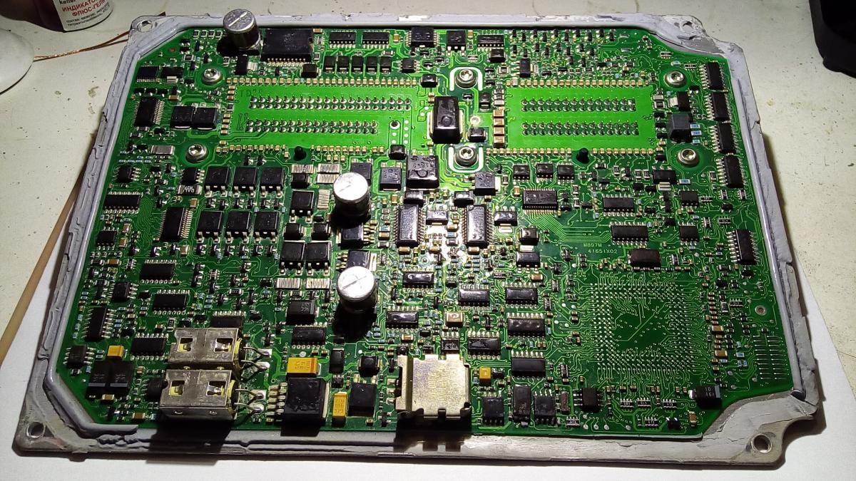

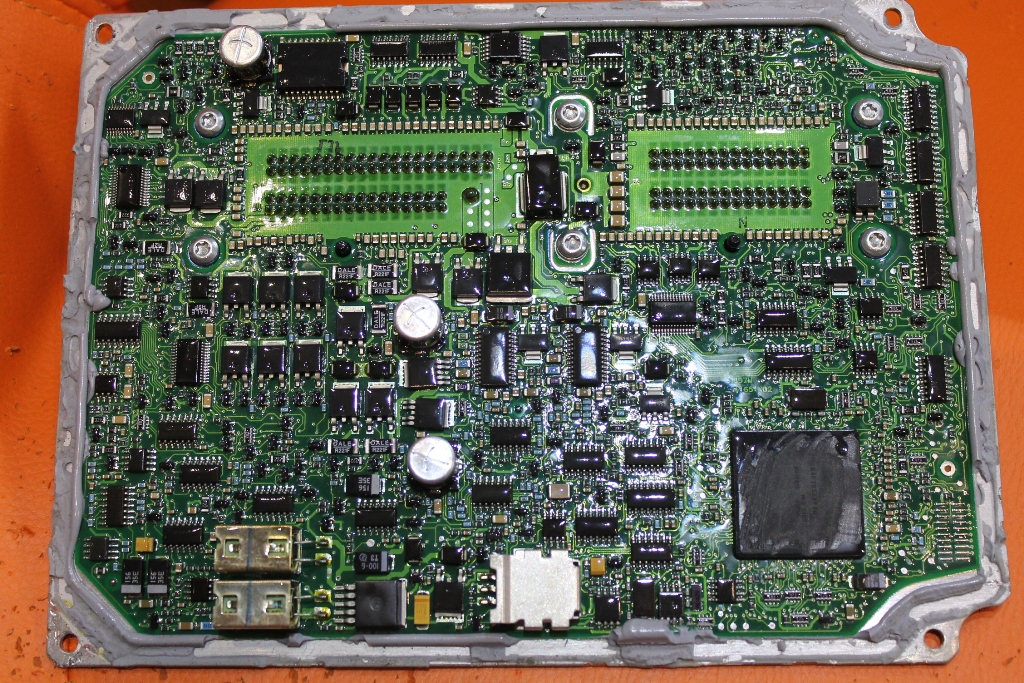

k0tik0v Опубликовано 9 октября, 2015 Поделиться Опубликовано 9 октября, 2015 Принесли заваленный при записи РСМ флэшером блок, завалили криво модифицированной прошивкой, сейчас на кане тишина, на к-линии тоже, чек не горит, на связь не выходит, ищу распиновку для подключения на столе пиасини, перерыл все мануалы и интернет - ничего на этот блок не нашел, проц выпаивать не хочется - залит плохо смываемым лаком. Если у кого есть инфа по этому блоку, прошу помочь. Ссылка на комментарий Поделиться на другие сайты Поделиться

k0tik0v Опубликовано 14 октября, 2015 Автор Поделиться Опубликовано 14 октября, 2015 (изменено) Для того что бы вызвонить, нужно поднять проц, который сидит на жидкой резине, которую ,в свою очередь, ни один растворитель не взял, есть у нас в городе товарищ с проф. ИК станцией, который обещает поднять и поставить на место проц, но ему нужно платить, мне этот блок поднимать уже не нужно, ребята которые его завалили уже купили на разборе и машину отдали, а этот оставили как донора, так что если кому нужно - скидываемся на пересадку Изменено 14 октября, 2015 пользователем k0tik0v Ссылка на комментарий Поделиться на другие сайты Поделиться

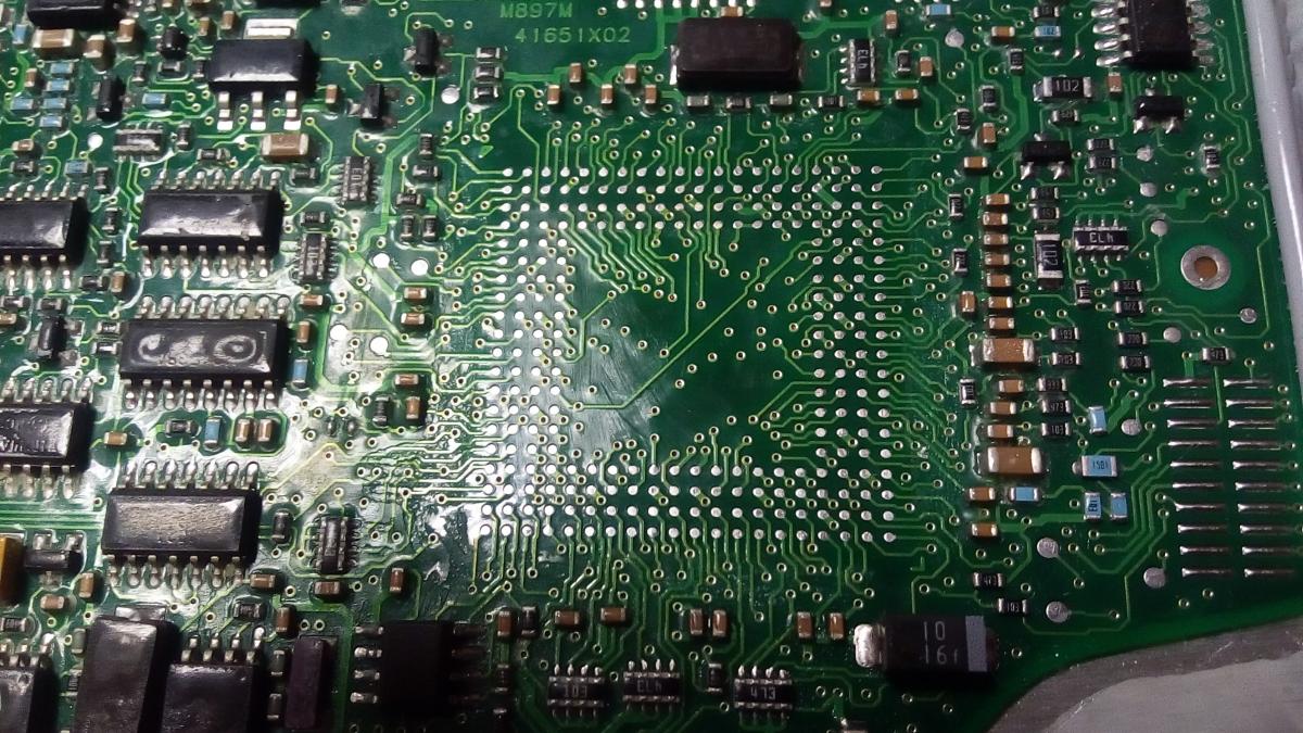

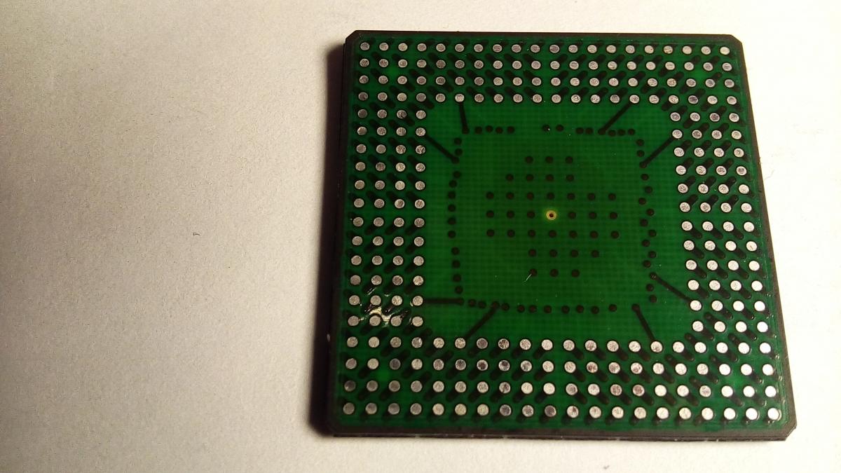

k0tik0v Опубликовано 15 октября, 2015 Автор Поделиться Опубликовано 15 октября, 2015 Вот сняли проц Ссылка на комментарий Поделиться на другие сайты Поделиться
