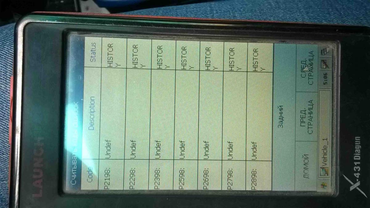

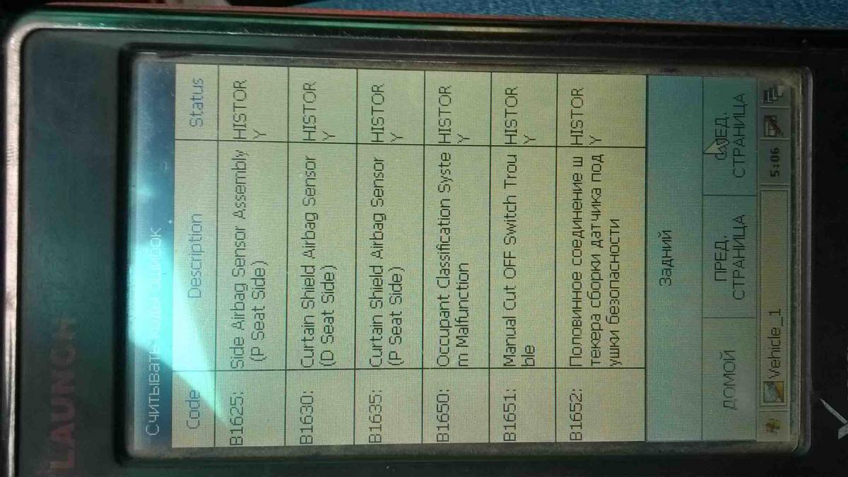

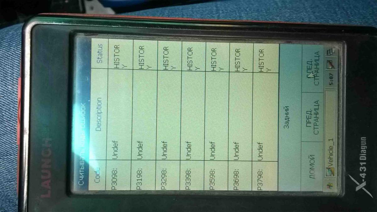

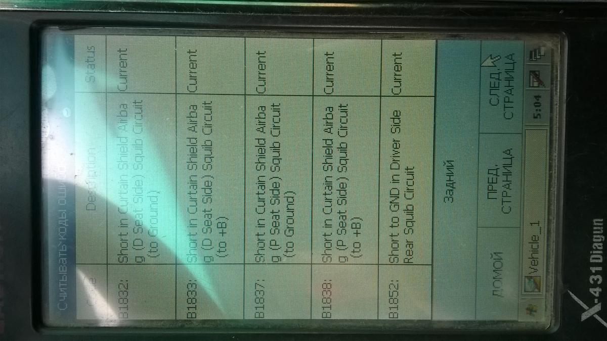

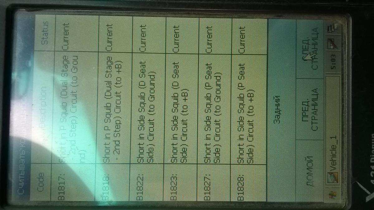

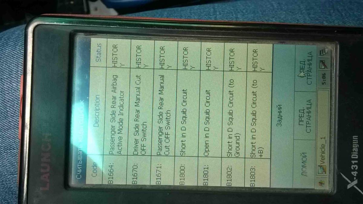

rezistop Опубликовано 10 октября, 2015 Поделиться Опубликовано 10 октября, 2015 Доброго времени суток. Машина Lexus gs 350 блок 89170-30720 , память s220. Может кто направит в нужном направлении? Два дня бьюсь и не могу понять где накосячил. Суть такова. После снятия памяти,записи и установки обратно по диагностике появляются все возможные ошибки по подушкам( обрыв, замыкание на +, и т.д). читал и писал карпрогом. Пробовал разные вариации дампов, не помогли. Прошу дельного совета. Ссылка на комментарий Поделиться на другие сайты Поделиться

rezistop Опубликовано 12 октября, 2015 Автор Поделиться Опубликовано 12 октября, 2015 ошибок по замкнутой подушке нет?? Всмысле замкнутой? У меня в лаунче 2 страницы ошибок выдает. Причем парные 1802 1803 1822 1823 и т.д. Ссылка на комментарий Поделиться на другие сайты Поделиться
