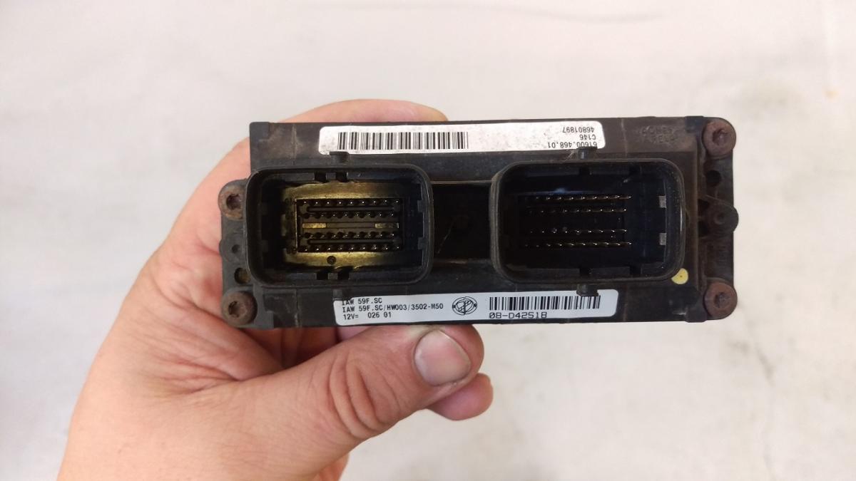

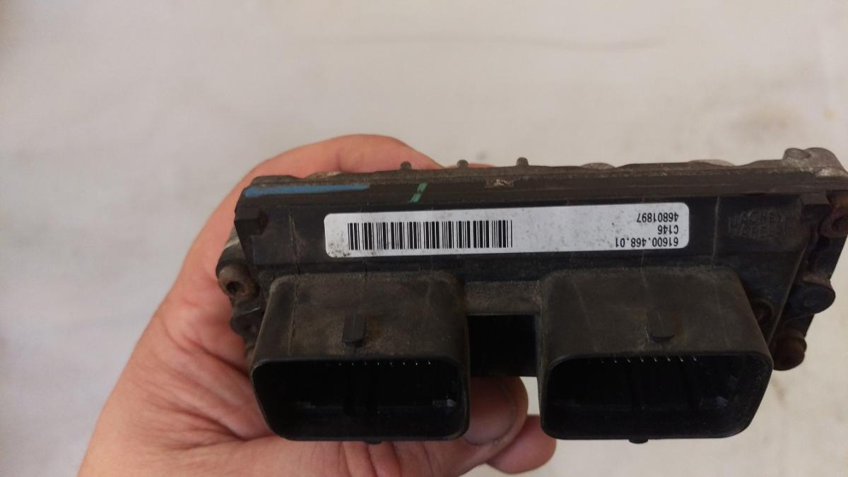

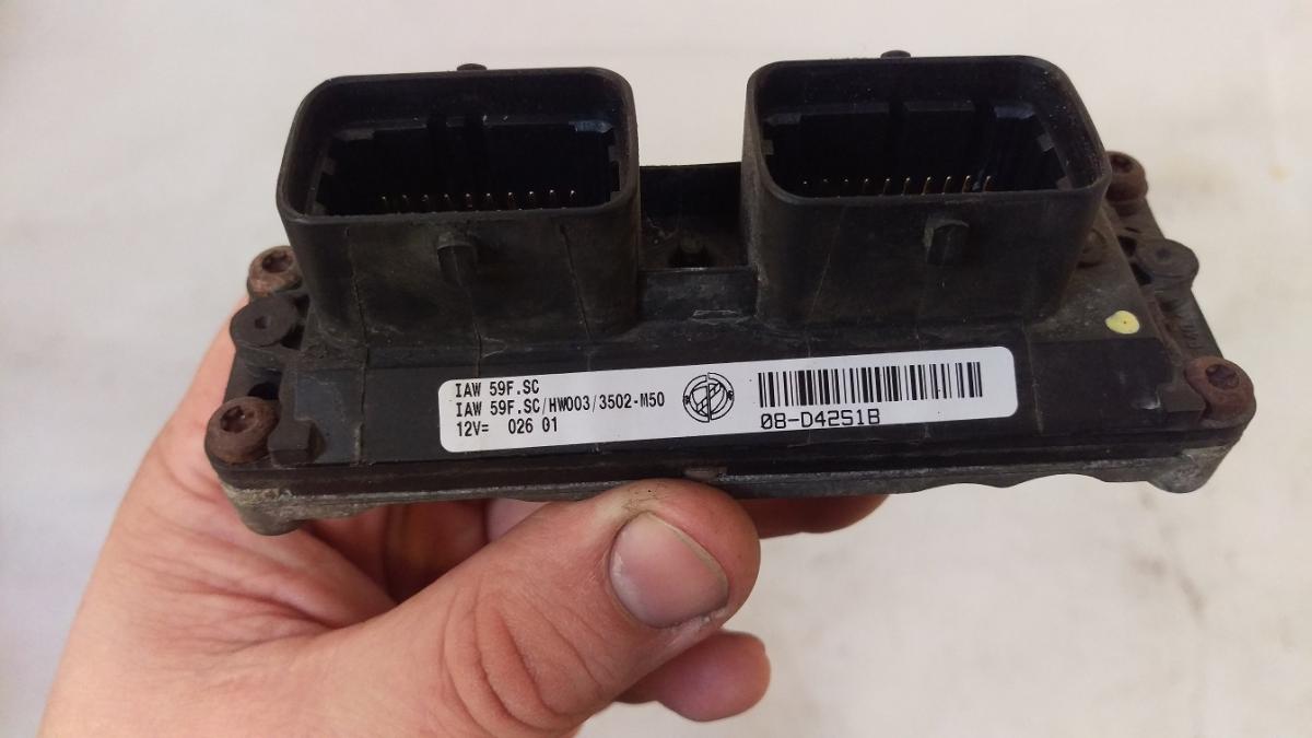

Эгил Опубликовано 12 октября, 2015 Поделиться Опубликовано 12 октября, 2015 Иногда перестаёт дёргать 2. и 3. форсунки.Нашoл другой модуль. Теперь бы привязать. Я понимаю что выправлять надо будет в ST10F168.Но как его перенести?Китайская галета через обд разпознаёт но не читает. Хотел на столе вычитать вот только не понимаю зачем модуль надо сверлить. Помогите пожалуйста. Ссылка на комментарий Поделиться на другие сайты Поделиться

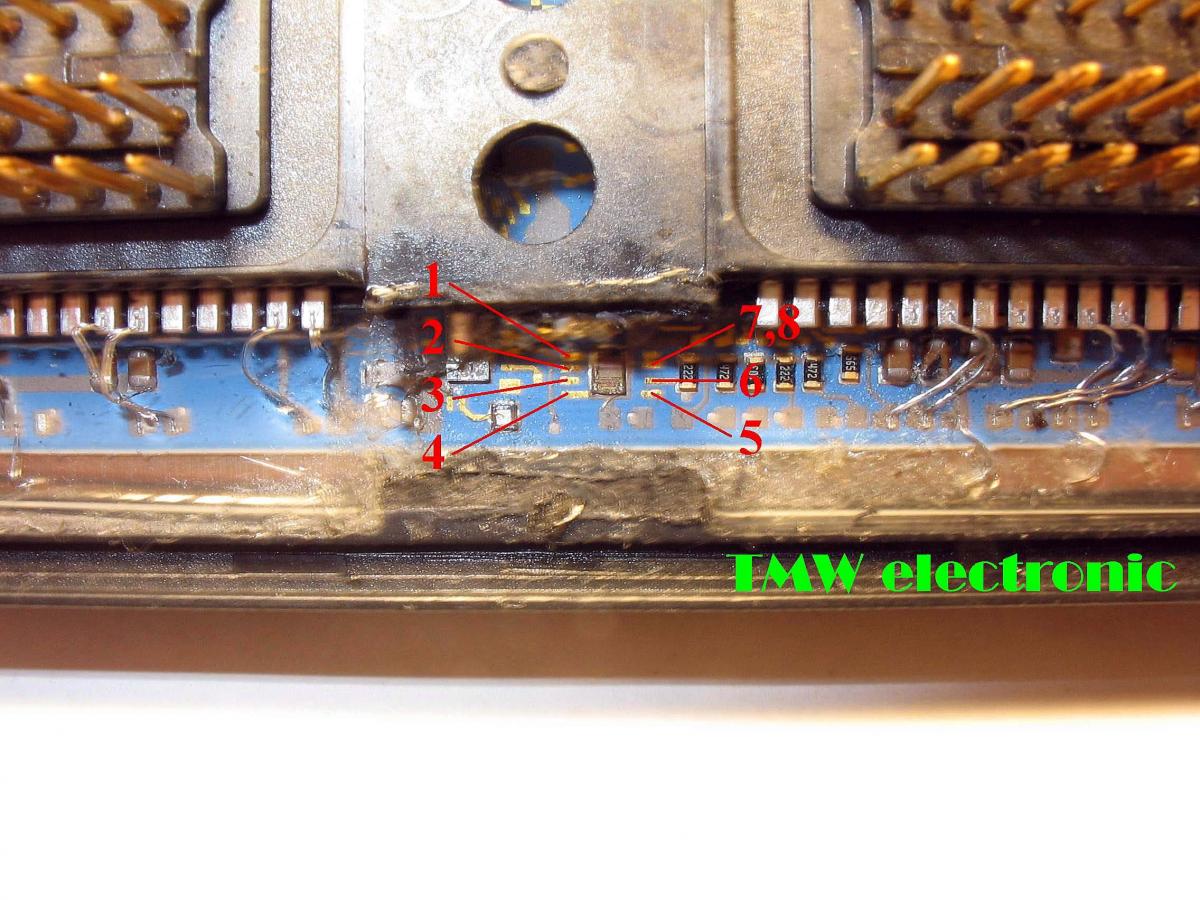

doc.oleg Опубликовано 12 октября, 2015 Поделиться Опубликовано 12 октября, 2015 Сверлить нужно,чтобы добратся до пина бут,но в вашем случае галлетто не помощник,так как эбу на мотороле.Здесь сложнее,добиратся нужно до еепром,вот один из вариантов его расположения. 1 Ссылка на комментарий Поделиться на другие сайты Поделиться

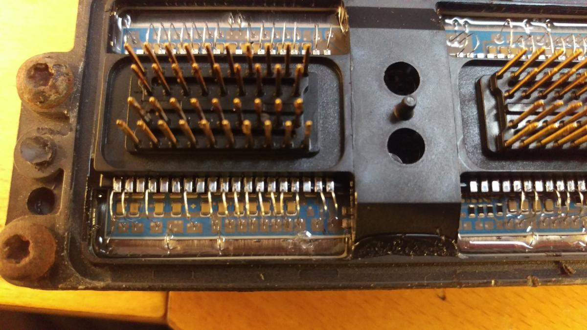

Эгил Опубликовано 17 октября, 2015 Автор Поделиться Опубликовано 17 октября, 2015 (изменено) Олег, раздражать тебя не было моей целью. Возможно неправельно поставил вопрос.С одним колегой говорил. У него БДМ100 есть и там можно выбрать как с БДМ читать. На пример взять модуль с другим номером (главное что бы на уровне компонентов такой же был) и задуть всё из старого. И флеш и епромку. Клон получается. Тут конечно не бош или сименс.. Может тыкнеш пальцем где тут боотпин? Не даёт мне покоя. Флеш хочется считать хотя бы. Галету на столе подключил. Модуль, так же как через обд, видит но не читает. В мануале не нашол как такой читать.МППС пишет:читаем через обд но ПИН20 на массу. По схеме автодата ПИН20 это провод от ИММО... Изменено 17 октября, 2015 пользователем Эгил Ссылка на комментарий Поделиться на другие сайты Поделиться
doc.oleg Опубликовано 17 октября, 2015 Поделиться Опубликовано 17 октября, 2015 Раздражений у меня и в мыслях не было,Галлетто 1260 флешь только читает,еепром пишет через бут на блоках построенных на платформе процессора ST(HW более 100).Где расположен бут,посмотри здесь вылаживал:http://www.auto-bk.ru/forum/topic/65007-fiat-punto-iaw-59f/ Ссылка на комментарий Поделиться на другие сайты Поделиться
Эгил Опубликовано 17 октября, 2015 Автор Поделиться Опубликовано 17 октября, 2015 Понятно. В общем в моём случае нет шансов.Но у меня, если сравнить с мануалом, третье поле с лева занято, там где боот должен быть. Ссылка на комментарий Поделиться на другие сайты Поделиться
doc.oleg Опубликовано 17 октября, 2015 Поделиться Опубликовано 17 октября, 2015 Шансов нет с тем оборудованием которое у Вас есть,но если еепром находится как на фото в пост номер 2,и очень аккуратно до него добратся,слить и залить,то шанс есть(но есть варианты другого расположения еепром,при котором лучше туда не лезть).Тогда лучше отправить блок человеку у которого есть нужное оборудование,например za-bey который зделает без хирургического вмешательства,и закрыть вопрос. Ссылка на комментарий Поделиться на другие сайты Поделиться

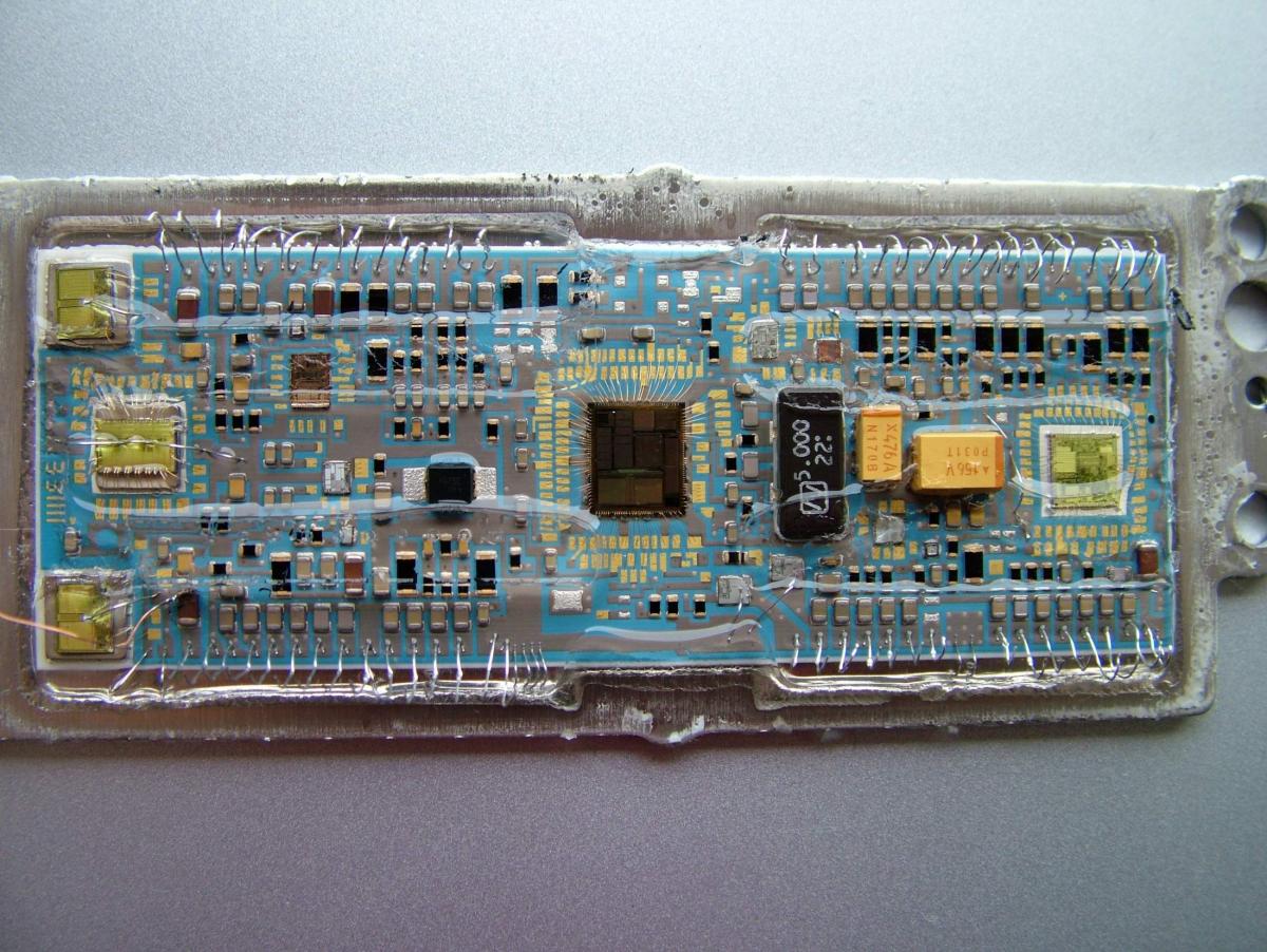

doc.oleg Опубликовано 17 октября, 2015 Поделиться Опубликовано 17 октября, 2015 Вот этот блок без одёжки,надеюсь поймёте,что не простой орешек,который расколоть голыми руками не так просто. Ссылка на комментарий Поделиться на другие сайты Поделиться
Эгил Опубликовано 17 октября, 2015 Автор Поделиться Опубликовано 17 октября, 2015 Да.. видимо к епрому тут без полной разборки не добраться. Тогда лучше отправить блок человеку у которого есть нужное оборудование,например za-bey который зделает без хирургического вмешательства,и закрыть вопрос. ФВДИ я уже заказал. Отправить сложновато будет. Я в Дании живу.Бог с ним. Мне не хочется все ножки перепаивать. Вы мне скажите где на моей плате бутпин.На последней фотке, которой вы поделились, понятно так как плата похожа на ту в мануале. Моя немного отличается.Взаимозаменяем ли этот модуль с 59Ф.М2 или М3?Те буквы что у меня, как я понял, встречаются только на ДОБЛО. Поправьте пожалуйста если ошибаюсь. Ссылка на комментарий Поделиться на другие сайты Поделиться
doc.oleg Опубликовано 17 октября, 2015 Поделиться Опубликовано 17 октября, 2015 (изменено) Это уже интересно,фотки в первом посту твои или из сети?Родной блок с каким HW?Бут везде одинаков,напротив 39 пина ЭБУ примерно ,но судя по фоткам,он безполезен.МППС так же только с ST,с бдм вообще бред.Утомил если говорить прямо,включи поиск,Европа Вам поможет. Изменено 17 октября, 2015 пользователем doc.oleg Ссылка на комментарий Поделиться на другие сайты Поделиться
